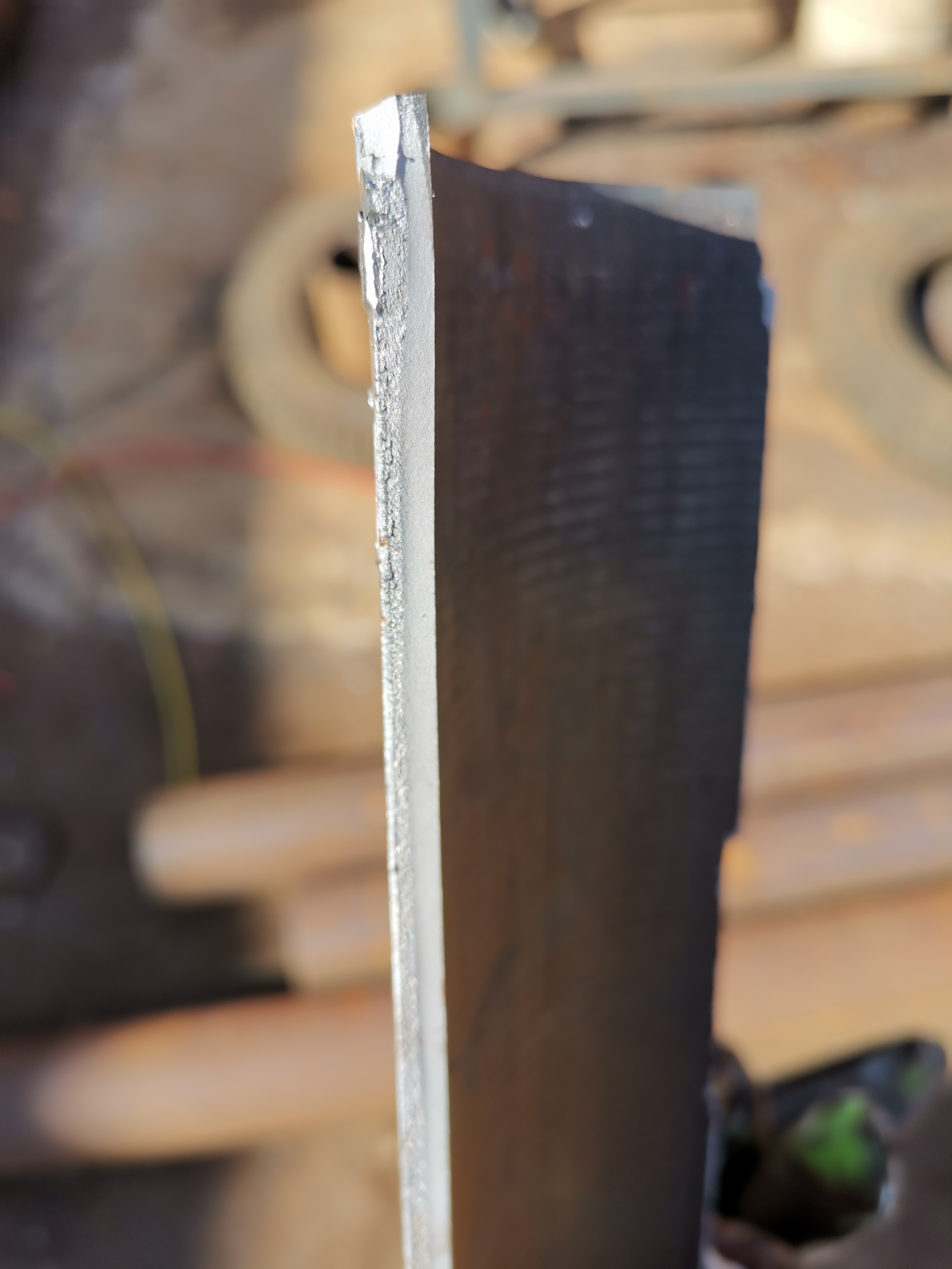

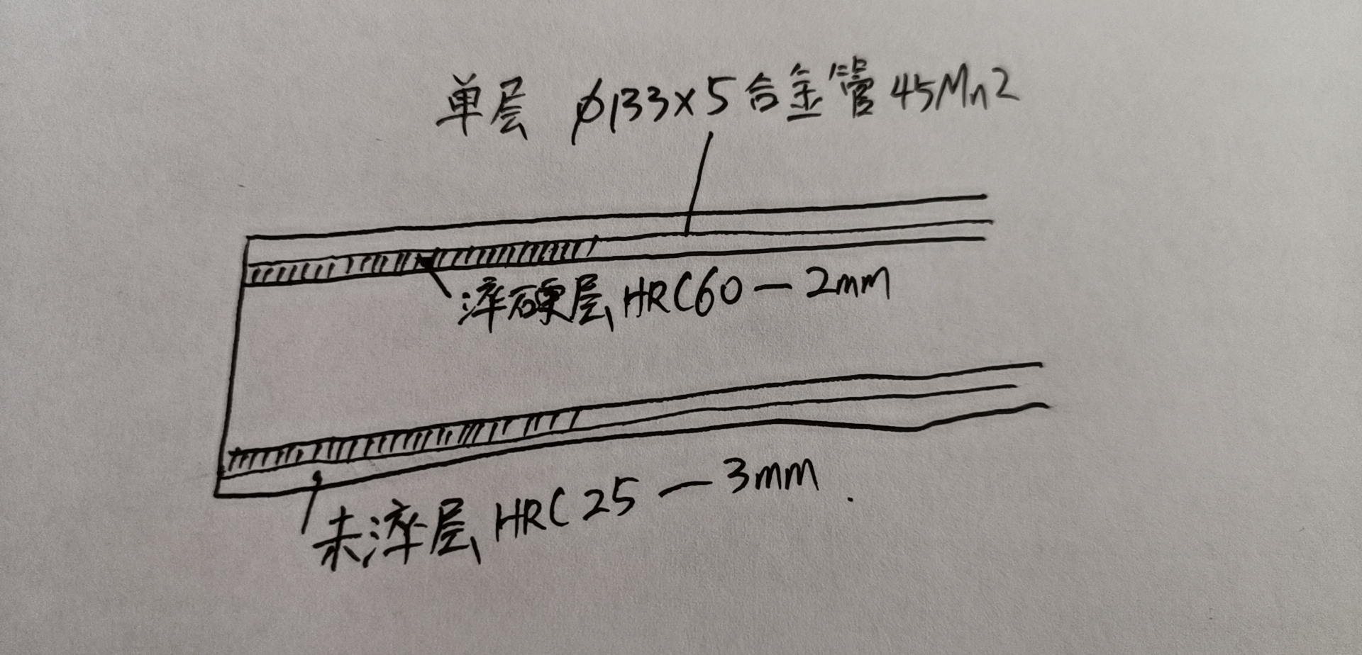

请问各位大神,我从事于泵管耐磨行业,现在有一些问题需要请教大家
如图所示,感应淬火后泵管内壁淬火层为2mm,硬度为HRC60,未淬层为3mm,现是否需要低温回火?低温回火是否能提高淬火层耐磨性?已知泵管的磨损方式为磨料磨损,望大家不吝赐教
实物照片
实物照片
理论图纸
理论图纸

发表于 2020-4-30 12:11:22 | 显示全部楼层
从耐磨的角度  低温回火比不回火要好 温度高于200度磨损量又加大

 楼主| 发表于 2020-4-30 12:13:03 | 显示全部楼层
主要是在于单层管的未淬层会保护淬火层不开裂不变形,这样的低温回火还有意义吗?

发表于 2020-4-30 14:10:26 | 显示全部楼层
淬火面是否后续要磨加工且是滑动摩擦面?如果需要磨加工需要低温回火去下应力   HRC60硬度并不高  以上条件没有的话  可以不回火

 楼主| 发表于 2020-4-30 14:24:20 | 显示全部楼层
星夜恋曲 发表于 2020-4-30 14:10
淬火面是否后续要磨加工且是滑动摩擦面?如果需要磨加工需要低温回火去下应力   HRC60硬度并不高  以上条件 ...
淬火面不需要后续机加工,实际用途为输送混凝土,磨损方式为磨料磨损,管子内部环境为高压力高流速的混凝土,平均使用寿命为可输送3万方混凝土,在这种情况下,增加低温回火的工艺是否能提高使用寿命

发表于 2020-4-30 14:32:20 | 显示全部楼层
资料上数据是 160左右回火对磨损有一定好处(比不回火要好) 但并不明显  具体我个人没做过验证
