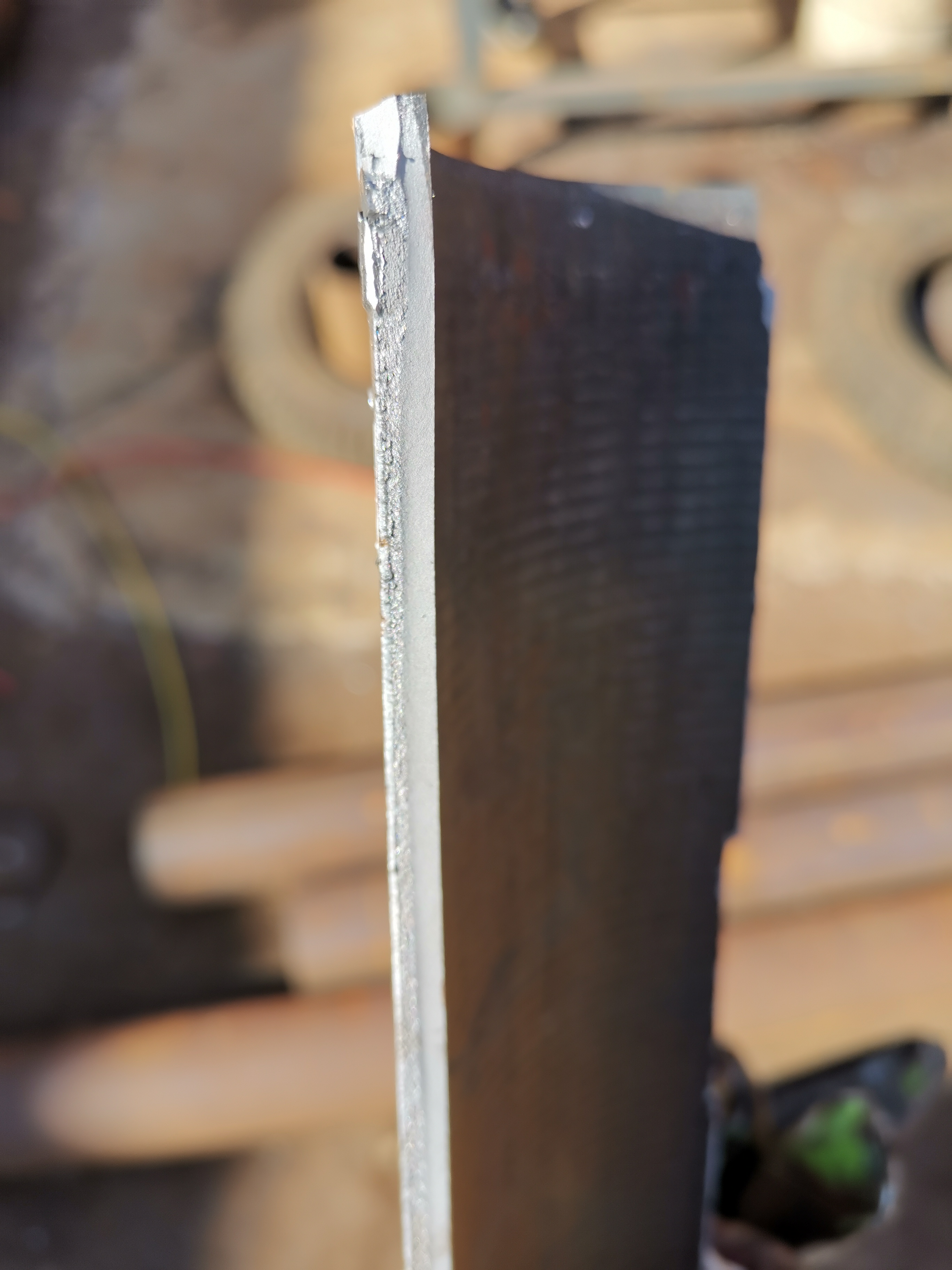

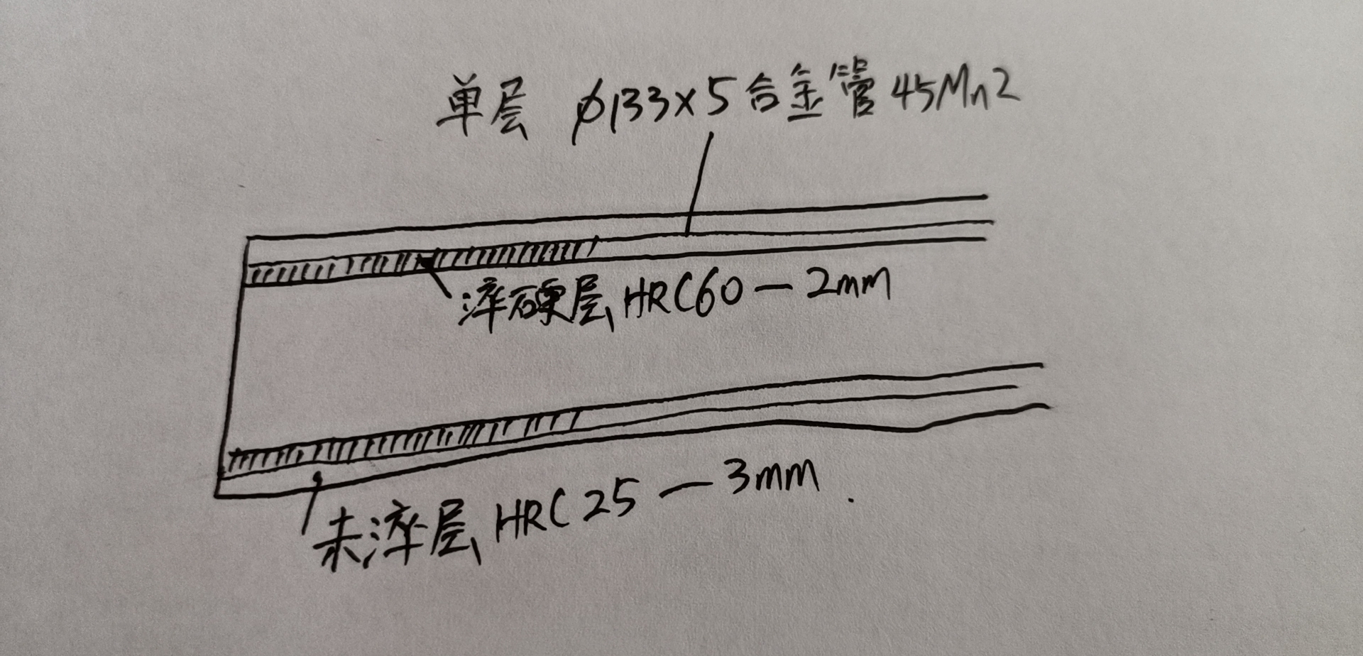

请问各位大神,我从事于泵管耐磨行业,现在有一些问题需要请教大家
如图所示,感应淬火后泵管内壁淬火层为2mm,硬度为HRC60,未淬层为3mm,现是否需要低温回火?低温回火是否能提高淬火层耐磨性?已知泵管的磨损方式为磨料磨损,望大家不吝赐教
实物照片
实物照片
理论图纸
理论图纸
