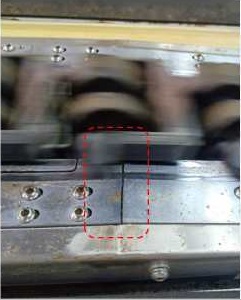

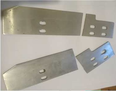

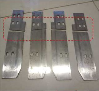

回来后装在设备上,用四个螺钉固定,但是客户使用一段时间后就发生断裂了。

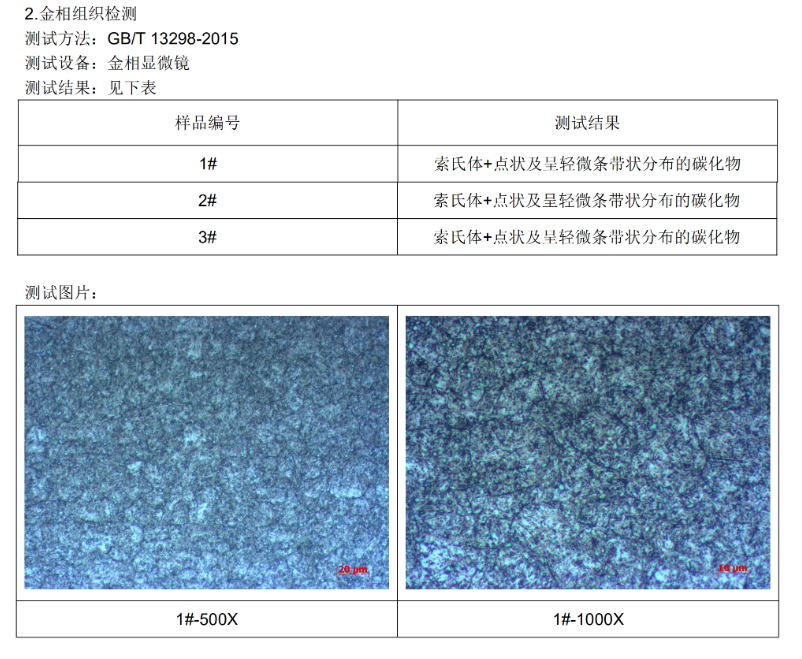

我们拿样品给第三方机构测试,硬度和探伤都合格。

看着像是滑轨。
断口特征分析分析。
结合实际应用场景来深入评估一下。
看图片,这个零件不应该断裂,缺口的配合件的负荷状况倒是更加恶劣一点。

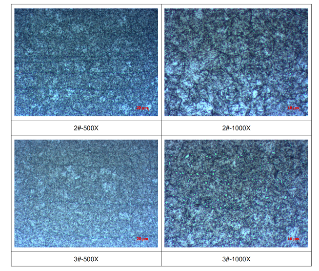

这个材料我们经常做,做到50-52度,怎么弯曲也不会断呀。看你的金相是索氏体,应该在回火脆性区回火了,还有就是淬火温度应该也偏高

第三个样品的1000倍组织中,已经出现了沿晶的断续网状碳化物;恐怕这是断裂的根源。

这种厚重网状碳化物或者大颗粒的液析或链状碳化物,都是原材具有的;采购原材时,要技术协议清楚要避免这些有害相。

似乎是两个问题;
这种断续网碳可以说是材料内在不良的隐患;相应的,如此材料内在品质下,工件的硬度又很高,就更增加了工件的脆性。
可以说工件的断裂,是这两种因素叠加的原因。
以上,只是个人片面理解。请指教。
