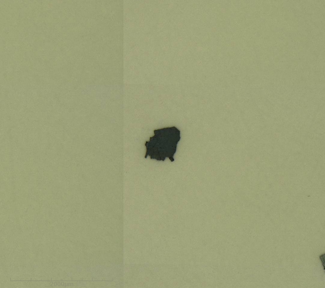

想请各位老师指点一下:
我们做的一个传动轴,原材料是C45钢,表面进行中频感应淬火,淬硬层深度2.2-4.5mm,由于该区域是花键,所以齿侧和齿底是没有进行磨削加工的,最终的产品为清洗后的状态,有清洁度要求,颗粒尺寸不大于1500um。但是最近时常会检测到大尺寸的氧化皮,想从源头来解决/减少氧化皮的生成,不知哪位老师能指点一下,在此先谢过。

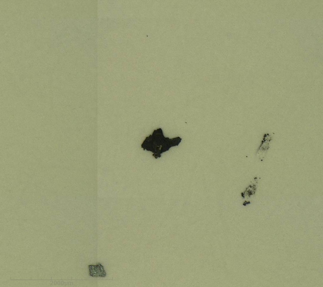

我们产品都是清洗后交货的,因此会检测产品清洁度情况。一旦氧化皮太大,太多会引起清洁度结果超差。详细的操作方法请参考VDA19.1。
氧化皮
氧化皮
氧化皮
氧化皮
