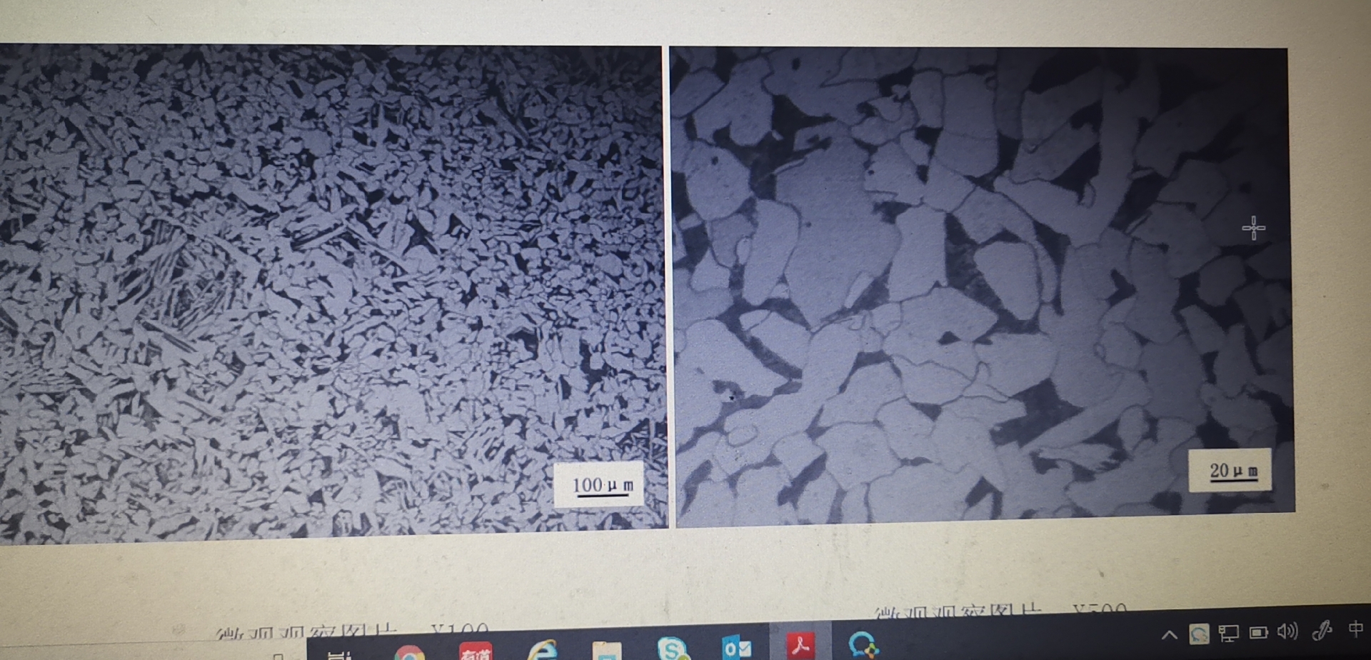

Hi~ o(* ̄▽ ̄*)ブ各位,我司有批进口部件。材料要求普通碳钢类似国内45#钢。
供应商报告说是锻造,可提供的金相图片看来实在不像锻件。更倾向于铸件。请各位大大看看:

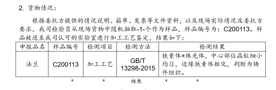

新送样到CICC,判定为铸件,大家看看结论:
CICC的金相
CICC的金相
CICC结论
CICC结论

发表于 2020-5-8 09:05:48 | 显示全部楼层
看一下内部流线,铸件是看不出流线的,锻件根据产品形状及锻造变形有流线变化。
签到天数: 2119 天
发表于 2020-5-8 13:18:19 | 显示全部楼层
金相很难分辨的。看下流线或外观分模方式
签到天数: 136 天
发表于 2020-5-8 13:37:37 | 显示全部楼层
45#铁素体有这么大面积吗? 感觉是铸件的退火态

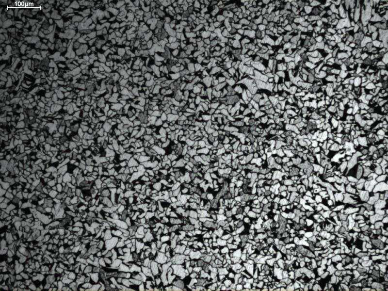

签到天数: 1814 天
发表于 2020-5-8 15:14:25 | 显示全部楼层
工件没到,检测根本就没法做,只能让供方提供化学成分检测报告、锻造工艺记录、热处理报告等,多提供一些检测报告和记录,以后就算出问题了,也可以直接找他们索赔。就只从金相组织来看,只能说你这个零件的材质应该不是45钢,碳含量没有这么高,珠光体含量很少。
签到天数: 88 天
发表于 2020-5-8 15:27:12 | 显示全部楼层
评测一下晶粒度等级,粗晶一般为铸件,细晶是锻件。
签到天数: 474 天
发表于 2020-5-9 13:26:32 | 显示全部楼层
其垂直方向也要看 才可下判定
签到天数: 1763 天
发表于 2020-5-9 15:09:16 | 显示全部楼层
铸件状态下,少见这么界面干净、轮廓清晰的金相效果,偏向于锻件式样。
签到天数: 29 天
发表于 2020-5-10 09:35:10 | 显示全部楼层
接触结构钢的铸件和锻件金相组织照片比较多,从经验判断这是锻件,因为没有常见的铸件铸造残留组织。
签到天数: 366 天
发表于 2020-5-10 19:12:10 | 显示全部楼层
这个不是45#钢,这个是10-20#钢的组织,这种材料和这种状态的金相铸件锻件性能差别应该不至于太大。
签到天数: 1286 天
发表于 2020-5-12 07:03:16 | 显示全部楼层
看珠光体量感觉像是20#钢,锻件铸件看不太出来,但是看晶粒度感觉像锻件
签到天数: 345 天
发表于 2020-5-13 14:23:24 | 显示全部楼层
不是铸件,铸件这个组织应该能看到铸态晶界或枝晶偏析。应该是锻件
发表于 2020-5-14 08:23:19 | 显示全部楼层
从金相组织上来看应该是锻件,不是45#钢,铁素体含量居多,偏向于20#钢
签到天数: 149 天
发表于 2020-9-3 10:19:38 | 显示全部楼层
从金相组织上来看应该是锻件,不是45#钢,应该是锻后有正火或其他热处理
