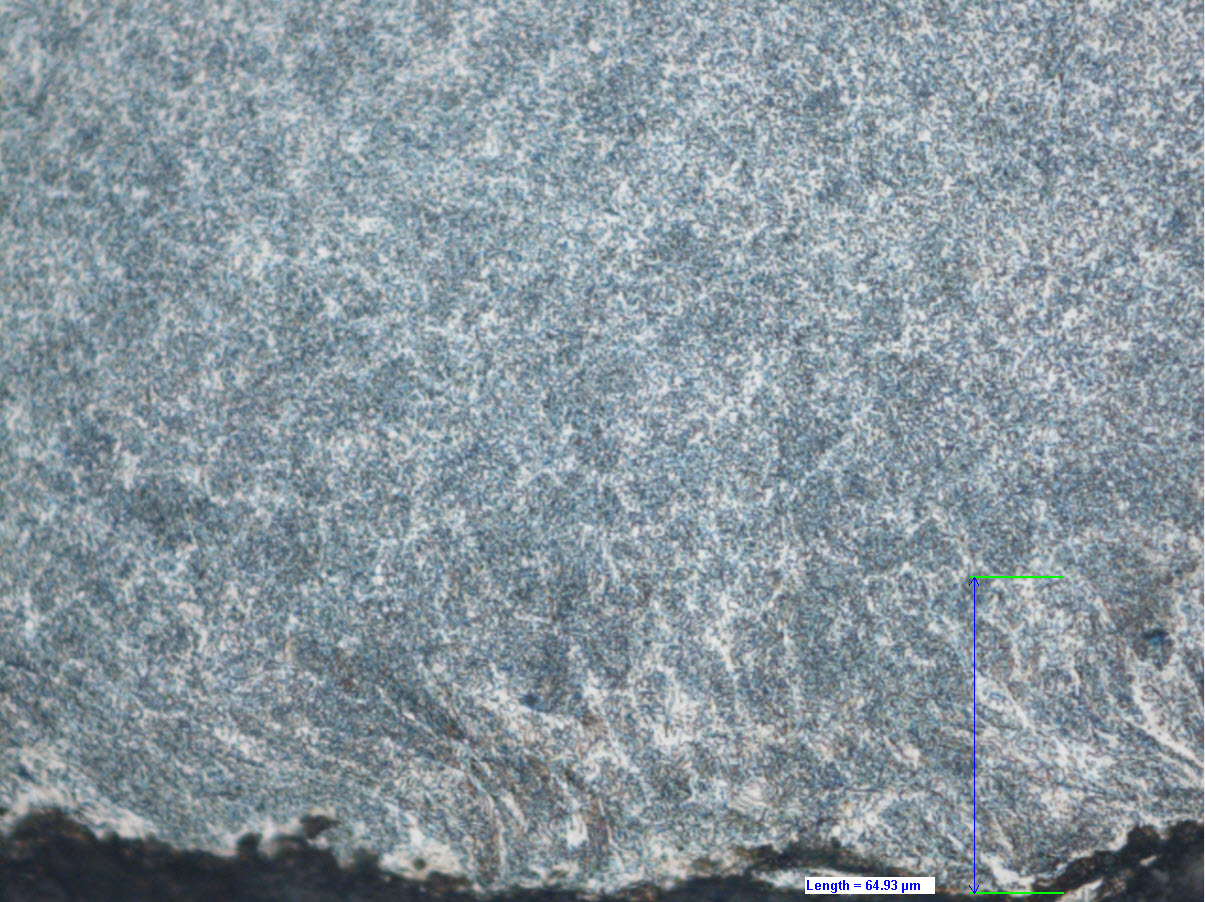

各位大神,100Cr6球化退火后组织(200X),零件表层,球化温度785,有人判定表面存在网状碳化物,依据SEP 1520 ,判为CN5.3级,个人对这个人的判定有疑问,首先网状碳化物要在淬火回火后观察,而且需腐蚀较深,各位看官怎么看?另外,表层出现的这种异常是什么组织?为什么会出现?

这是铁素体网或晶界?放大500或1000倍再看看,按SEP1520标准碳化物网可以在球化退火状态的1000倍下检验
签到天数: 109 天
 楼主| 发表于 2020-5-14 16:11:16 | 显示全部楼层
不好意思,照片没上传上去,见照片。

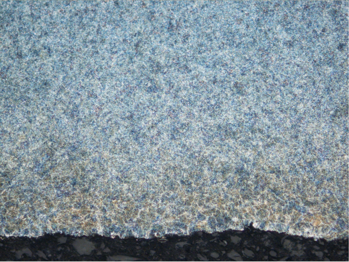

请发500x或1000x图片--------------------------------------------
签到天数: 109 天
 楼主| 发表于 2020-5-18 15:53:41 | 显示全部楼层
请见500x图片。。。。。。。。。。。。

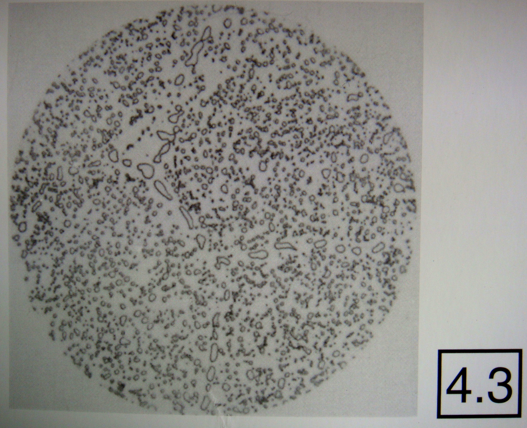

这500x的图,怎么球状碳化物粘连在一起?制样不到位吧
这球化组织,你评几级?
发表于 2020-6-2 07:48:40 | 显示全部楼层
这个倍数是否低了。没有看见球化组织,无法发现其中的片状组织
