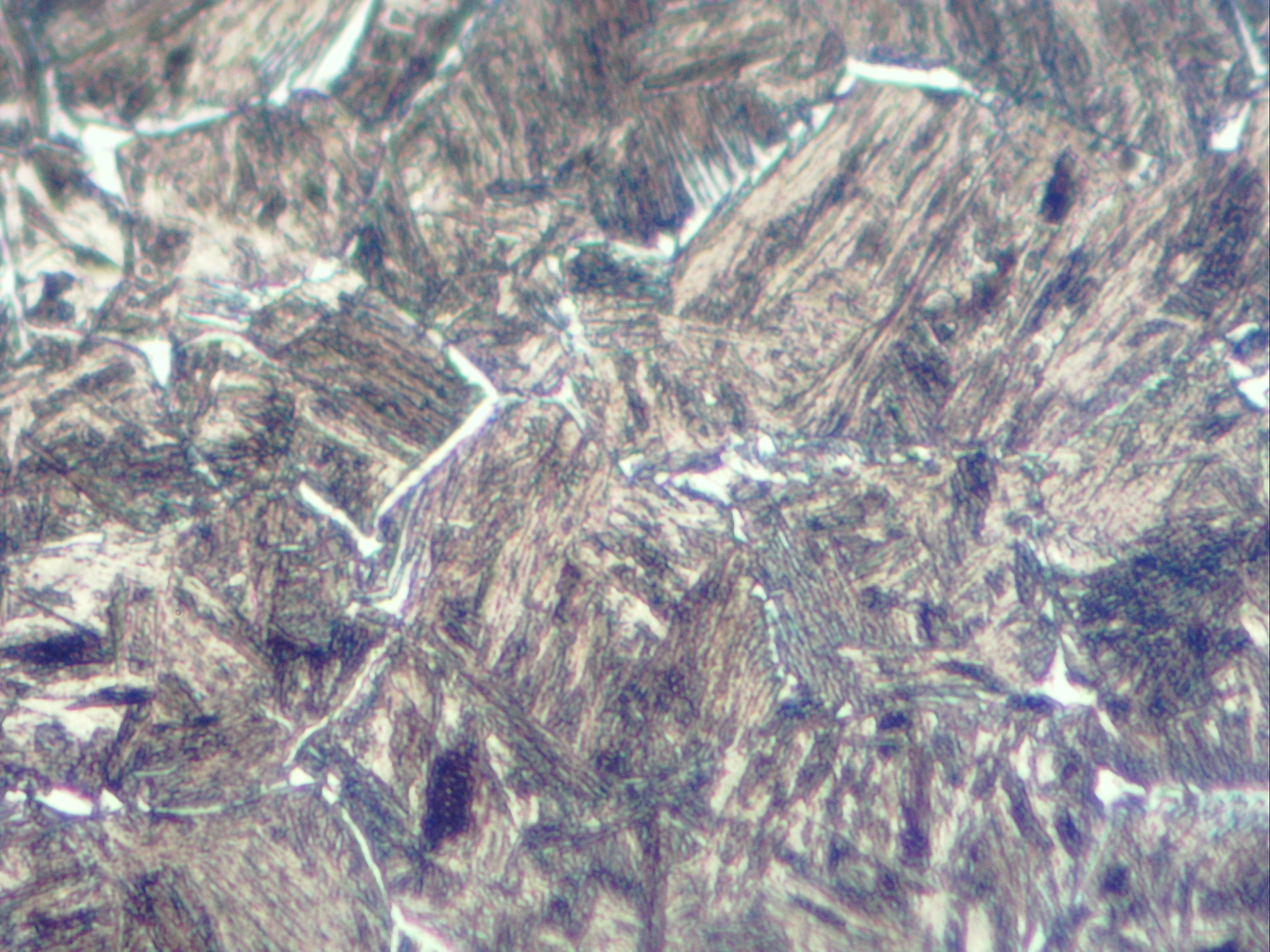

发表于 2020-5-19 08:56:19 | 显示全部楼层 |阅读模式
这种组织怎么造成的。890度淬火还是有

 楼主| 发表于 2020-5-19 08:58:15 | 显示全部楼层
铁素体网状析出,零件是管状壁厚6mm

发表于 2020-5-19 12:44:46 | 显示全部楼层
心部冷却慢,沿A晶界析出网状铁素体。

发表于 2020-5-19 13:41:54 | 显示全部楼层
有点像魏氏组织,正火一次,温度920℃,然后再850℃水冷淬火一次应该会消除

发表于 2020-5-20 10:20:30 | 显示全部楼层
从出炉到进入淬火介质多长时间,壁厚太薄,有没有可能时间太长导致的铁素体网状析出。壁厚6mm,冷速方面应该不存在问题吧。可以再提高下淬火温度试下。
发表于 2020-5-20 16:24:34 | 显示全部楼层
淬火温度过高,出现晶界铁素体网且向晶内生长的针状组织

发表于 2020-5-24 08:06:49 | 显示全部楼层
估计是转移太慢,工件太薄,如果摆放密度不够大,转移过程中会发生先共析铁素体析出

发表于 2020-5-26 08:34:56 | 显示全部楼层
原材料有魏氏组织,检查一下吧!

发表于 2020-6-3 22:11:47 | 显示全部楼层
首先加热时过热,有魏氏组织,冷却过慢有析铁

发表于 2020-6-4 13:16:40 | 显示全部楼层
不看倍率就判断W,是不负责的。
这个图看上去像是500倍以上的,应该不是W。而就是F,或可能有无碳B转变。
说明在F转变区有停留。如以上各位专家分析的那样,怀疑是高温到淬火中间的转移期间停留过长,F析出了。890的温度很高了,管壁薄,应该不存在未融F。
还有如果是分区渗碳淬火,最后几区的实际温度是否与设定值一致?
建议去现场查找问题。

 楼主| 发表于 2020-7-10 08:36:04 | 显示全部楼层
多用炉淬火,转移时间长?淬火温度低时也这样,并且更严重,这块是比较严重的,温度低也试过不理想。

签到天数: 148 天
 楼主| 发表于 2020-7-10 08:41:30 | 显示全部楼层
JG_Wen 发表于 2020-6-4 13:16
不看倍率就判断W,是不负责的。
我觉得是析出,多用炉单侧搅拌,快速油

发表于 2020-7-10 09:22:48 | 显示全部楼层
明明 发表于 2020-7-10 08:41
我觉得是析出,多用炉单侧搅拌,快速油
嗯,F应该就是先共析相~
现在问题解决了吗?是500倍放大的吗

发表于 2020-7-10 09:23:38 | 显示全部楼层
些许铁素体向晶内生长了,看是魏式组织一样。

发表于 2020-7-10 09:26:44 | 显示全部楼层
多用炉的话没有转移的话,考虑到20Cr的淬透性比含Mo的材料差,你的零件是不是尺寸过大?芯部冷却不及时,有F析出

发表于 2020-7-28 21:35:26 | 显示全部楼层
你这金相是零件次表面吧。支持是原材料的原因,和设备没关系。组织为元素组织遗留。有点像上贝。其实是铁素体魏氏组织遗留。硬度也起不来。
签到天数: 1300 天
发表于 2020-7-28 21:39:15 | 显示全部楼层
遇到这种情况,让检验在抽一个检验。如果组织和这不一样(正常),那么好的件,层深也会深不少。

 楼主| 发表于 2020-9-26 10:19:38 | 显示全部楼层
JG_Wen 发表于 2020-7-10 09:22
嗯,F应该就是先共析相~
现在问题解决了吗?是500倍放大的吗
还没解决,怀疑是冷速不够,但是油样检查冷速没问题。

 楼主| 发表于 2020-9-26 10:24:01 | 显示全部楼层
热处理胡工 发表于 2020-7-28 21:35
你这金相是零件次表面吧。支持是原材料的原因,和设备没关系。组织为元素组织遗留。有点像上贝。其实是铁素 ...
心部组织,铁素体,应该是20cr淬透性差的问题,怎么解决呢?
