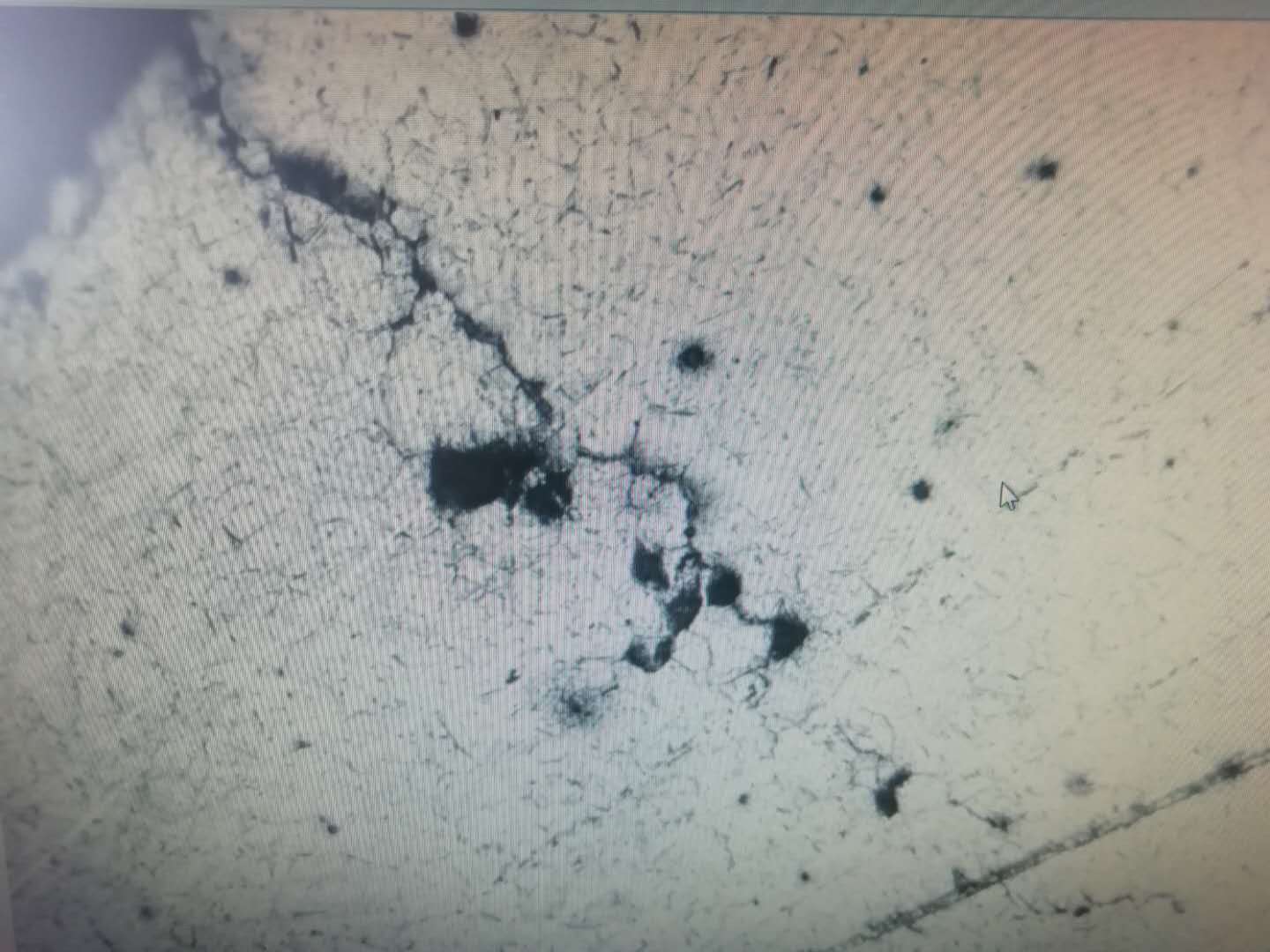

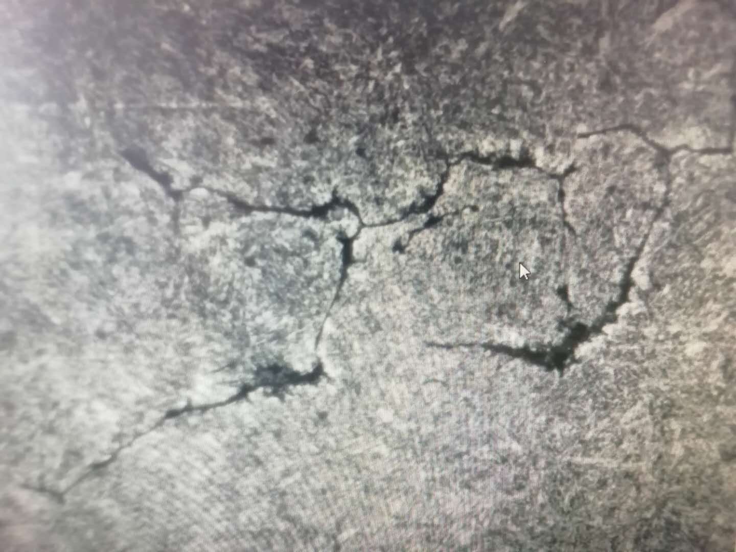

滚道中频淬火,出现表面裂纹,材料50MN,表面没有过热现象,淬火组织为细马氏体,基体组织为回火索氏体+网状铁素体,求助各位分析一下,是不是材料缺陷造成的淬火裂纹。
裂纹1
裂纹1
裂纹2
裂纹2

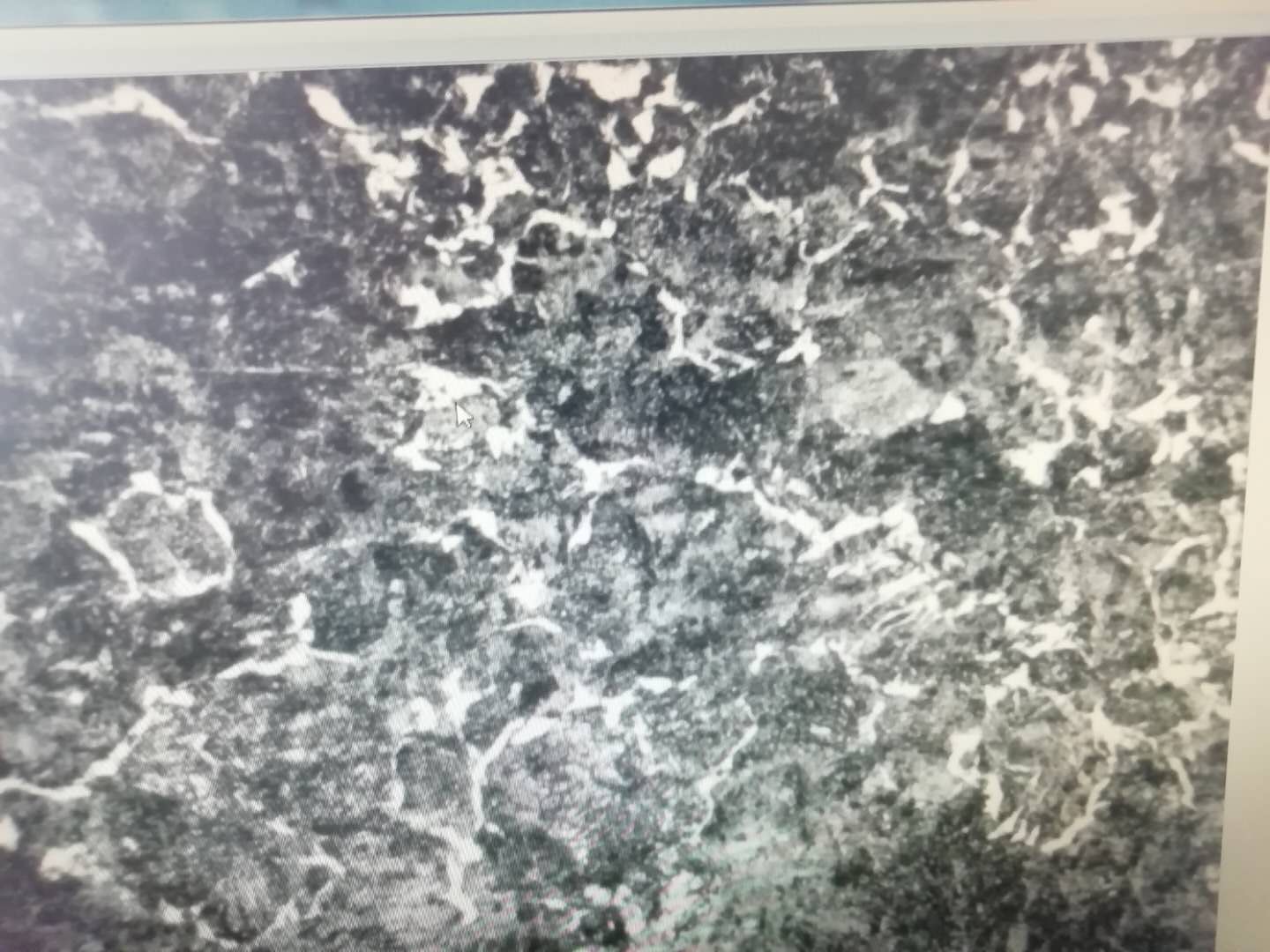

基体组织 回火索氏体+网状铁素体
基体组织 回火索氏体+网状铁素体

你有没有做夹杂物检查

是的,从你金相图片看,你的问题出现在夹杂物上,你可以根据夹杂物的级别合理的选择感应比功率和加热时间(或者移动速度)。

就图片来看 个人感觉原材料缺陷的因素比较大,  你这个材料丝铸钢的还是圆钢   自己铸造或者锻造的嘛?
建议从材料本身方面入手  ,第一张图 跟第三张图  裂纹边上的黑色斑点 是腐蚀污染还是疏松空洞?
