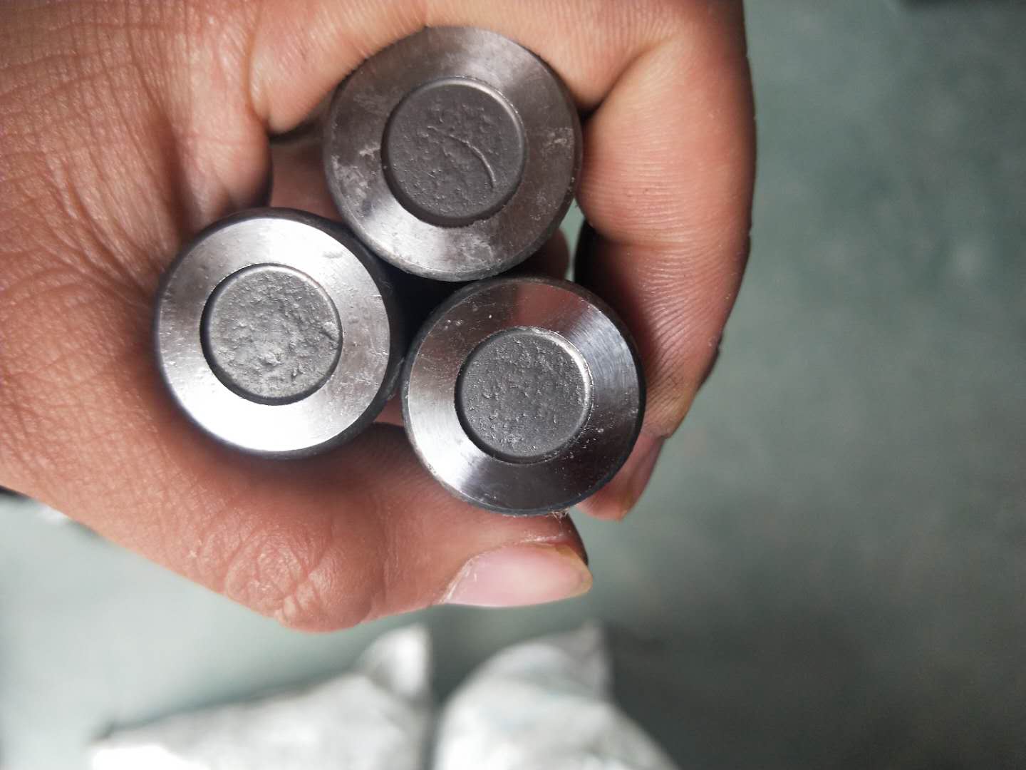

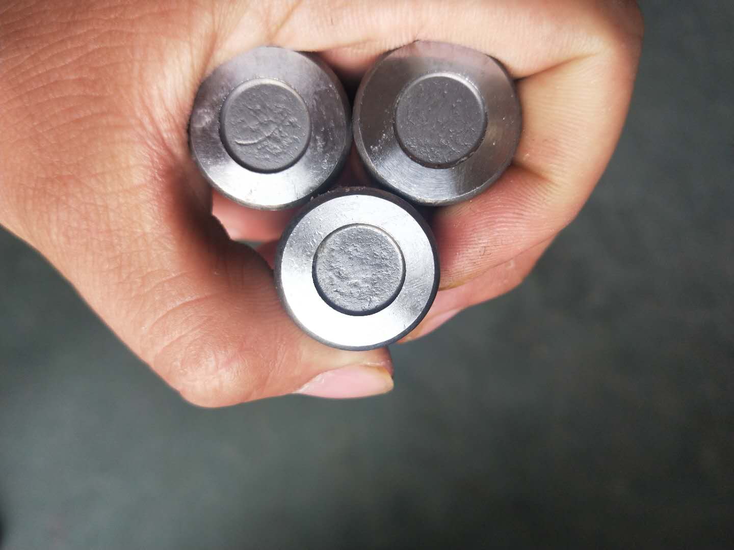

求大家看看边缘有细针 滚子中间有麻子到底怎么回事
中间有麻子
中间有麻子

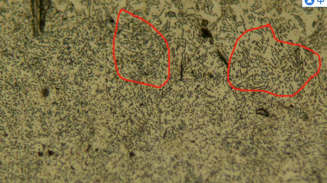

500倍边缘
500倍边缘

这是球化退火欠热组织(细片状珠光体)
发表于 2020-5-25 09:32:26 | 显示全部楼层
这是球化退火欠热组织(细片状珠光体)

个人感觉这组织片状珠光体+细粒珠光体,是不是退火温度低了,还是冷速过快?不知道你的工艺是什么

很老式的炉子.用的800度烧了20几个小时.600度打开的盖子

照片中的细针是脱碳组织…………
800℃保温20小时,退火时间保温太长了吧,
建议球化退火看下800摄氏度保温一段时间,炉冷至710摄氏度,再保温一段时间,炉冷至550摄氏度左右出炉空冷看下效果。

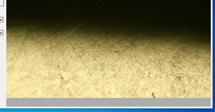

200倍的物镜
200倍的物镜

 楼主| 发表于 2020-5-26 16:06:52 | 显示全部楼层
嗯.很感谢.在做做实验

发表于 2022-3-3 15:17:52 | 显示全部楼层
图中分散度还是很好的,可能与你的保温时间长有关,保温时长,造成了奥氏体的均匀化,这样退火的时候,球化有难度,另外考虑温度,800°不算高,连成片的珠光体应该是未融进奥氏体的,原组织带来的。
脱碳:就在你给的图片上部,那些空白一些的,碳化物分散不密集的,都是脱碳部分。
