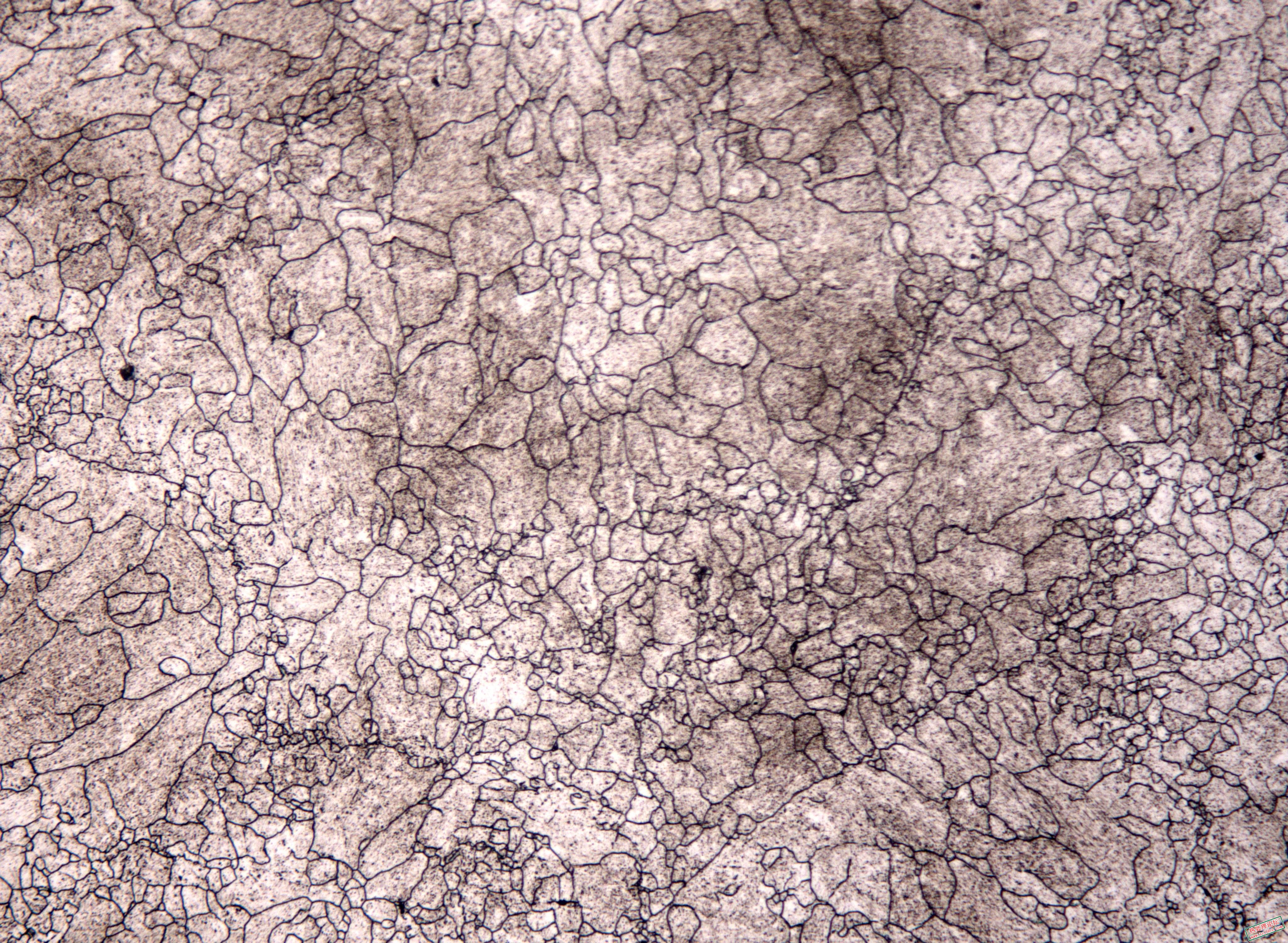

发表于 2025-8-29 23:52:41 来自手机 | 显示全部楼层
shg3989665 发表于 2020-6-29 15:31
淘宝可以买到  叫新型晶粒度侵蚀剂
金诺金相苦味酸晶粒替代试剂
18972279710
微信同
