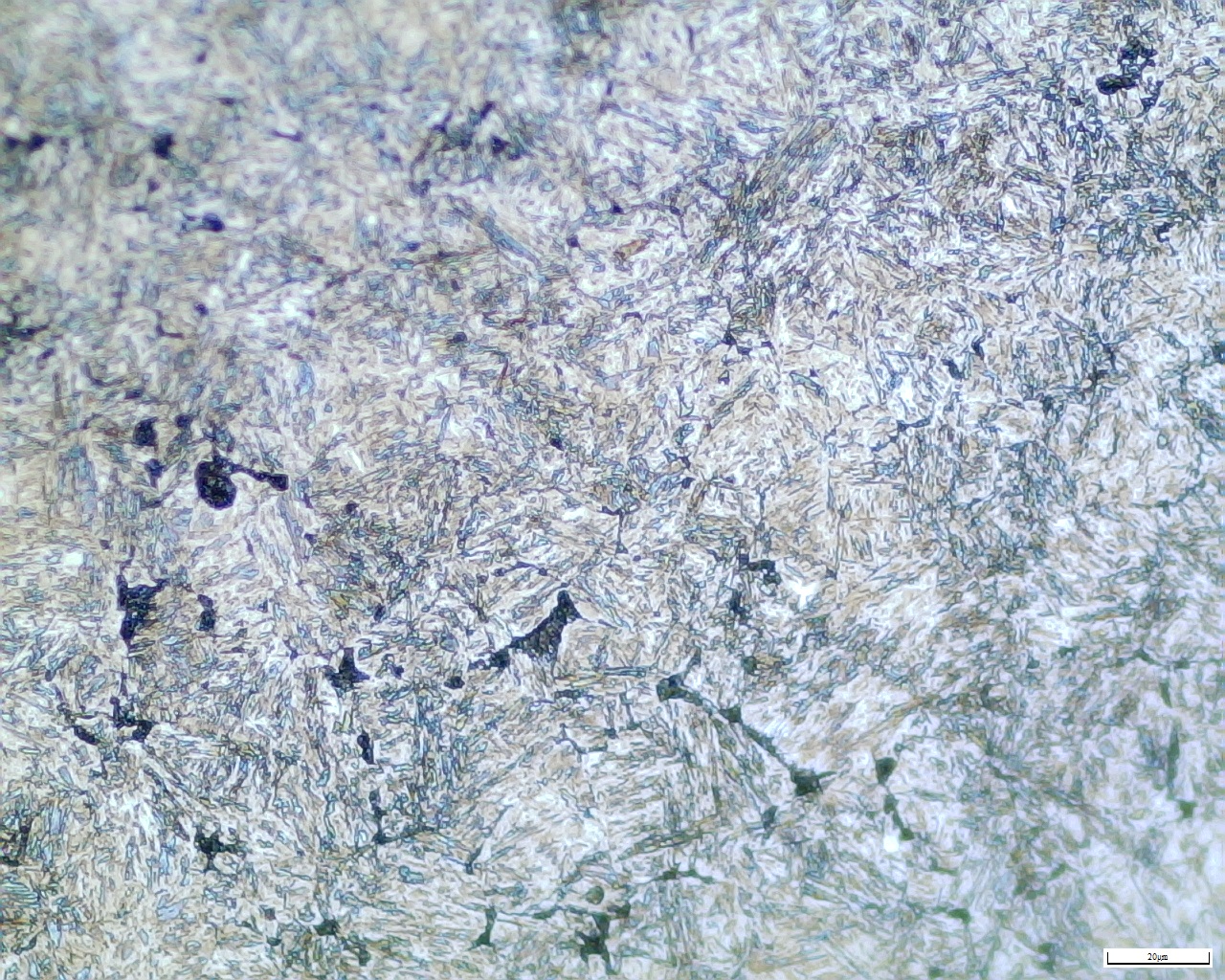

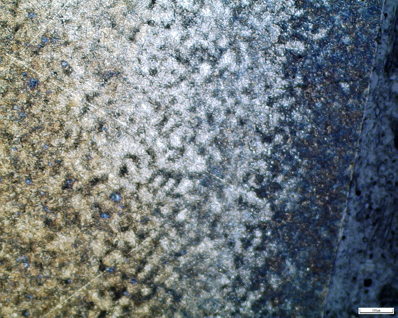

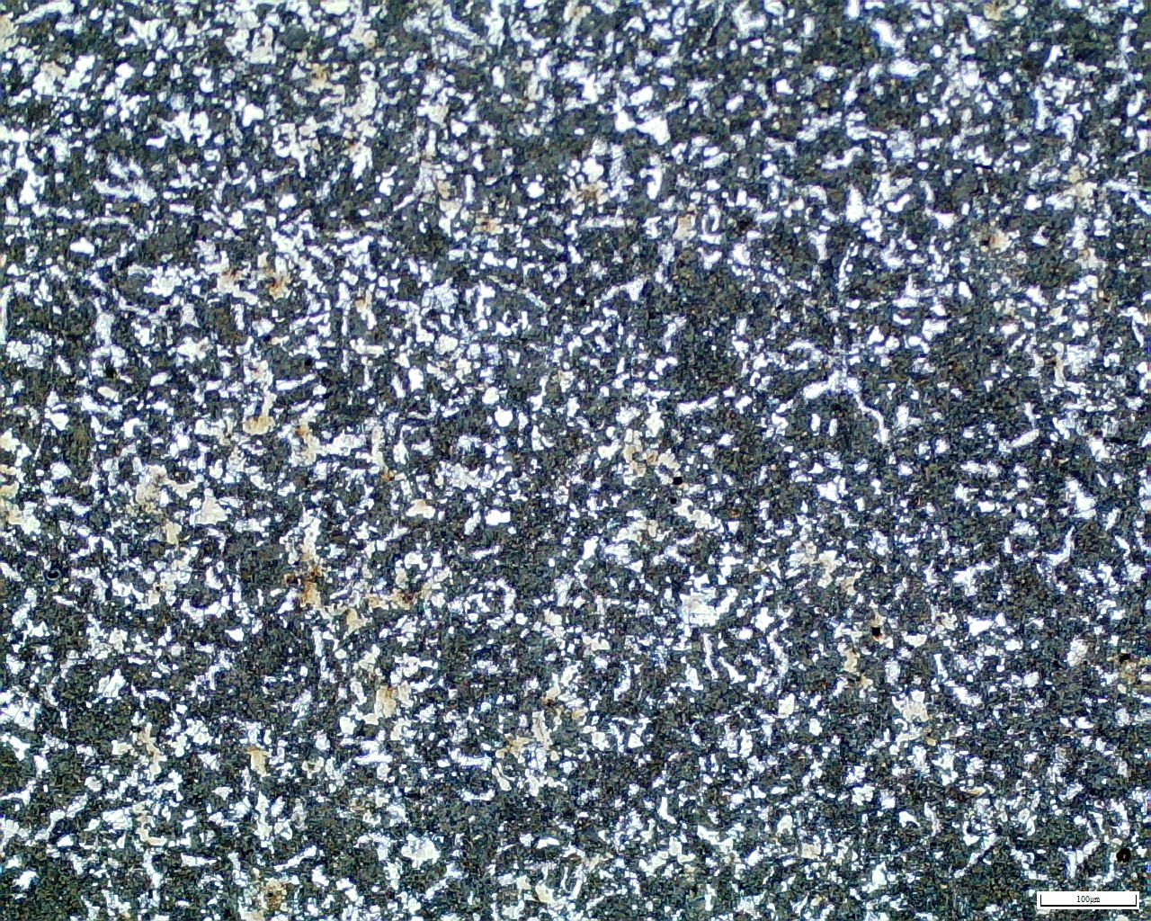

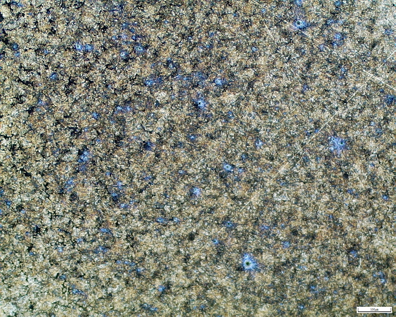

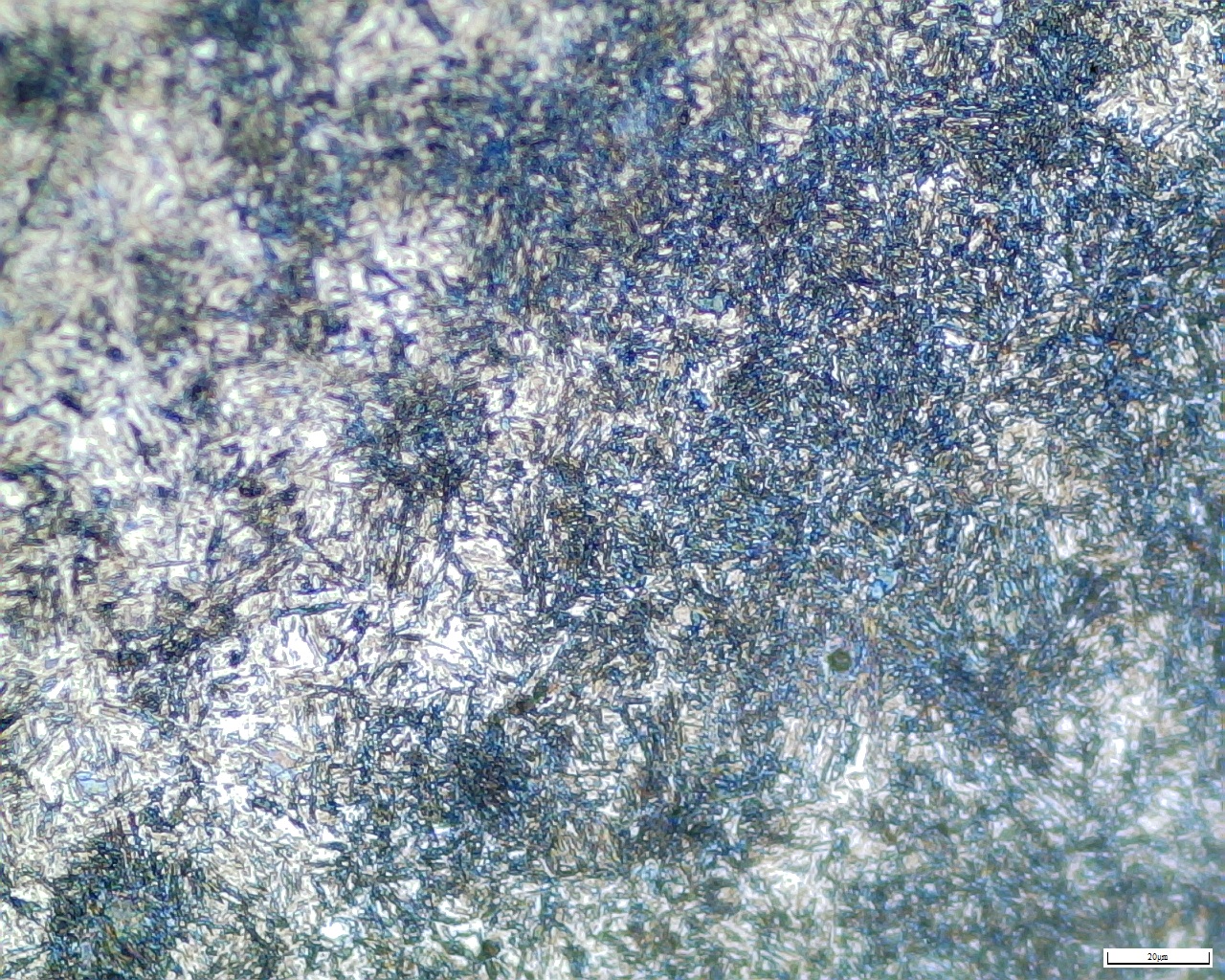

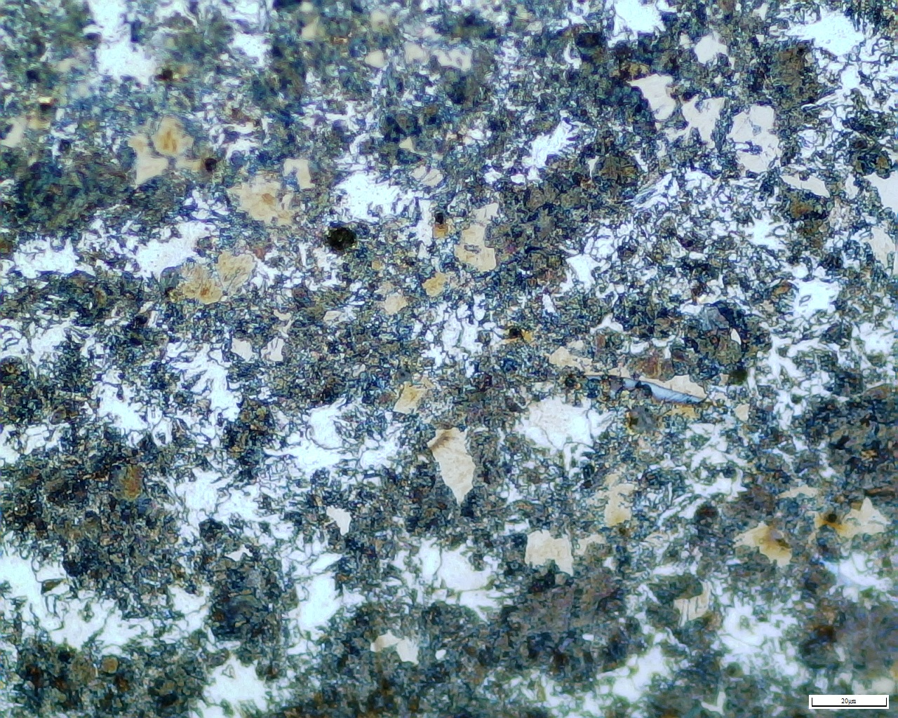

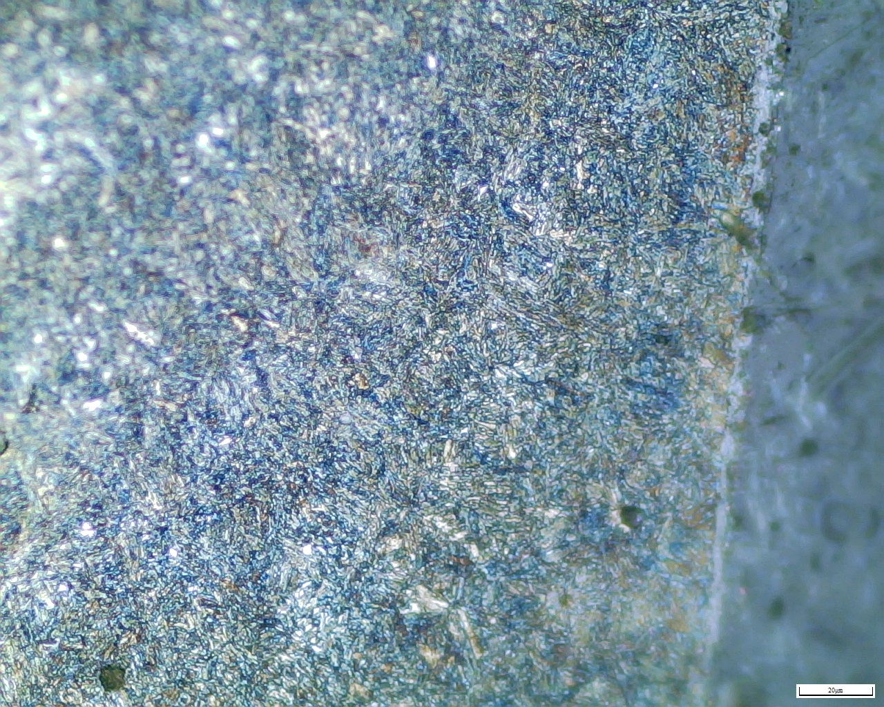

工艺不详,附上几张制样不太好的图片,请大神们分析下,是不是淬火淬透了
100X表面2-3mm处
100X表面2-3mm处
500X表面2mm
500X表面2mm

发表于 2020-6-2 11:30:28 | 显示全部楼层
淬火不足,温度或者时间调整下。
 楼主| 发表于 2020-6-2 14:15:53 | 显示全部楼层
表面40HRC左右,往里2-3mm,硬度有55HRC左右

发表于 2020-6-3 07:39:56 | 显示全部楼层
表层脱碳了淬火硬度低,次表层有屈氏体可能淬火温度温度过低或者冷却能力不足,45钢的淬火硬度有55HRC可以了。工件越大淬硬层深度越大

发表于 2020-6-3 11:54:50 | 显示全部楼层
介质冷速不够,硬度偏低了,另外用保护气氛加热好一点,如果条件不具备,可以用抗氧化介质保护一下,脱碳降低70%

发表于 2020-6-4 07:39:28 | 显示全部楼层
没有工件尺寸,无法判断,只能说表面有脱碳,心部有铁素体,说明心部冷速慢

发表于 2020-6-5 10:19:08 | 显示全部楼层
大哥淬透性只和材料有关,你可以百度一下它的概念,淬硬层才和工艺参数有关
