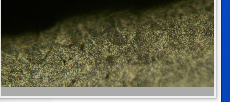

500倍 大家看看组织
500倍  大家看看组织

这个照片展示的是产品边缘的组织,为片状珠光体+粒状珠光体,出现这种情况的原因可能有两种:1、原材料边缘存在贫脱碳,导致边缘部位出现片状珠光体;2、如果心部组织也存在这种组织,那可以确定是退火工艺的问题,冷速过快后者加热温度不足。

想问下你这个是多少倍的?点状珠光体+片状珠光体。

退火组织应该是粒状珠光体,对于轴承来说

500倍的.是欠火吗.边缘脱碳吗

感觉应该是你的冷却出了问题

你这个组织珠光体≤1级

参考您提供的资料,请问您是怎么判断本张金相片是冷速过快造成的片状P,还是欠热导致的未溶片状P呢?

你退火工艺是什么工艺?

这制样水平牛,边缘和芯部都不在一个平面上。

边缘出现片状珠光体是原材料脱碳造成

如果是球化退火工艺的话,这个组织肯定是不对了。

明显是脱碳了,不可能是过热组织导致片状,因为片状附近都是点状碳化物,可以排除过热

是细片状珠光体+少量碳化物。但对于轴承钢来讲,应该是粒状珠光体
