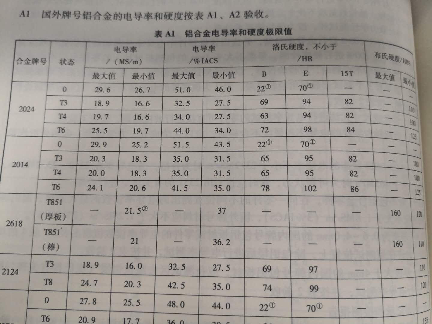

谁做过2024铝合金的T6处理?它的硬度可达到多少?电导率是多少?

抗拉450+,屈服330,硬度不记得了

我主要是想知道电导率。

我已查到电导率的数值了。谢谢各位。

答案已找到。与大家分享。
