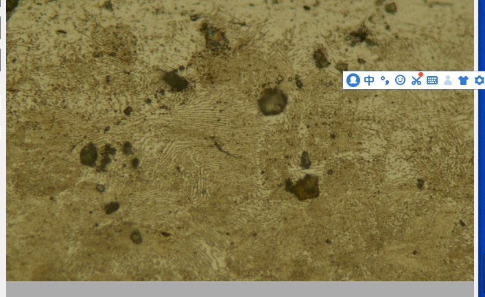

大家看看这是GCR15退火组织.过热吗.还是脱碳
签到天数: 37 天
发表于 2020-6-5 07:41:20 | 显示全部楼层 |阅读模式
悬赏20热处理币已解决
退火组织大家看看
500倍组织
500倍组织
最佳答案
查看完整内容
球化退火温度超过800℃后部分珠光体融入奥氏体,冷却时奥氏体只会析出粗片状珠光体,从图片上看(1)肯定温度偏高了;(2)图片上部有脱碳现象。

如果是芯部,可以肯定的是退火温度过高,高过了球化退火的温度,形成了片状珠光体。

拍一张表面的,拍一张芯部的就能看出来是不是脱碳,就这张照片还判断不了是不是脱碳,但可以肯定的是这个退火应该是温度不够,层片状珠光体存在

表面、次表面、心部各拍一张这样好区分点,图片上部肯定是脱碳了,而却还存在片状珠光体。

金相图片提供不好,表面能看到一点角(不完全),脱碳不敢讲,表面贫碳是肯定的,心部球化不好,呈片状珠光体。

等温球化时间太短了,还是工艺不合理啊,调整热处理工艺。

芯部组织看一下,和表面一样的话 过热了
