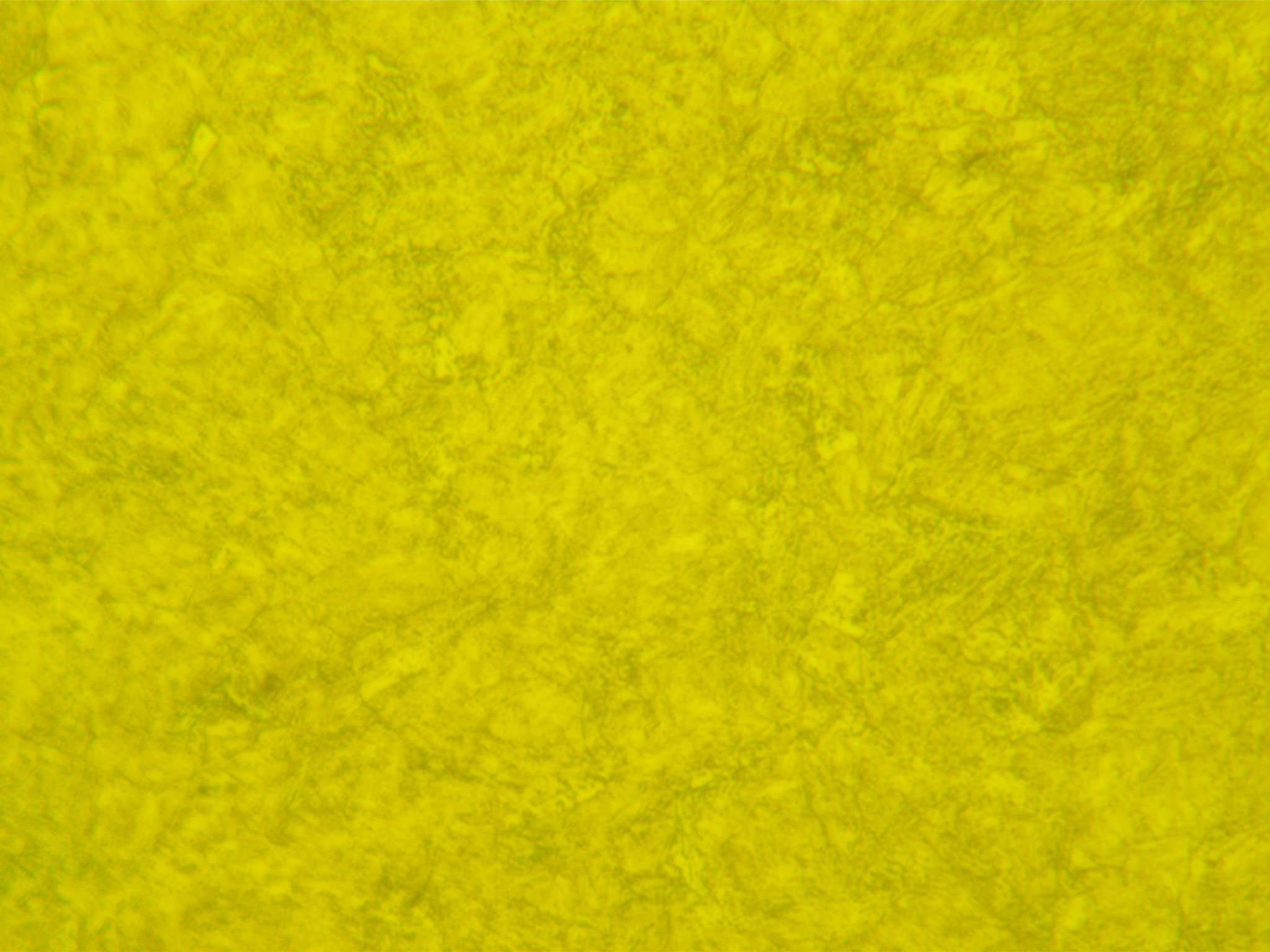

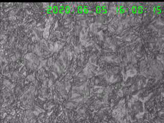

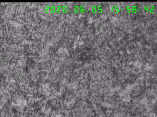

我公司一个齿轮产品,材料是21NiCrMo5H,8个模数。心部硬度要求38~43HRC,原材料端淬测试,J15是36HRC,我们用快油淬火,采用高速搅拌,淬火温度840℃,175℃回火,出来后实物检测心部硬度34~37HRC,后来我试验了一下,增加一次-100℃X3小时的深冷+低温回火处理,心部硬度就提高到39~41HRC,不知道这个是什么情况?各位专家能不能帮忙分析一下。下面是深冷前的组织。

深冷的主要意义是让淬火后的残奥更多的转变为马氏体,芯部肯定是残奥或下贝氏体最多的部位,深冷后残奥减少,马氏体增多自然硬度能高一些。同时表面硬度也会提高一些,道理是一样的。
