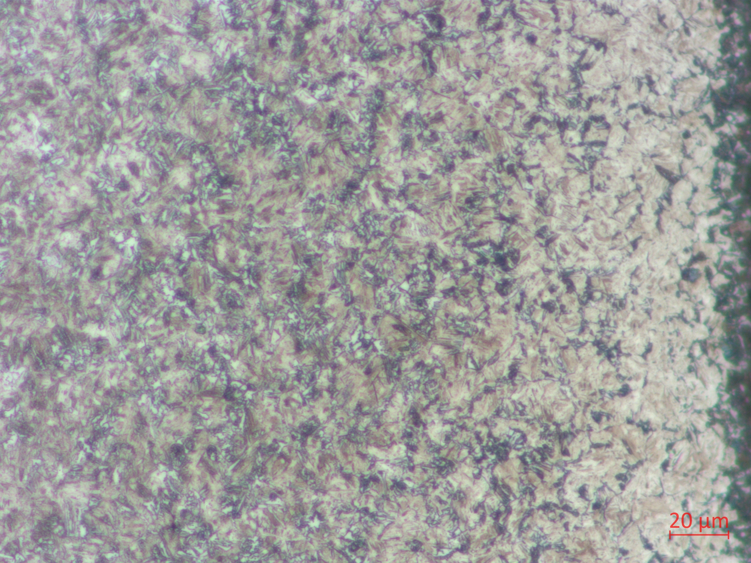

现象:
我司气淬炉样件工件出现表层组织不良——非马组织(铁素体+细珠光体)
工艺流程:
清洗(碱性)+ 加热渗碳 + 气体(空气)剧烈淬火 + 自发回火
   工艺气体:
吸热式气氛(露点7)+  丙烷

硬度梯度打过没有?次表面就是马氏体吗?什么材料的?类似产品和材料有出过这个问题吗?工艺是什么工艺?

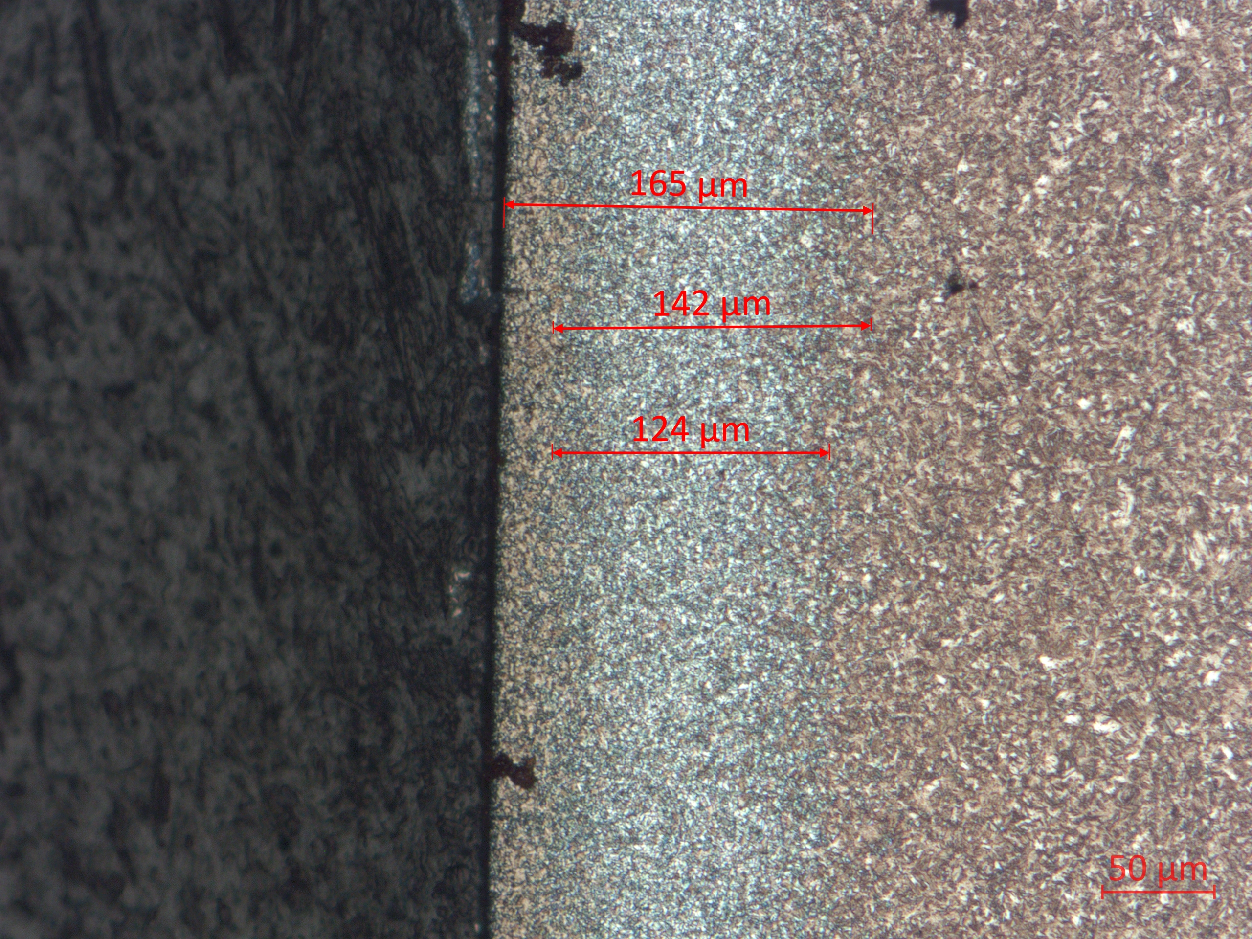

工件多大.据气淬炉操作工反应,超过一定重量的,气淬跟本就不行了,淬硬层太薄甚至直接淬不上火了

材料:   C20E
工件:     料厚:4.6mm   直径:88mm
工艺:   温度:900℃×4   碳势:0.35%×2   时间:15min
淬火:     风机频率48HZ(max:50hz)    时间:20s

脱碳了脱碳了脱碳了脱碳了
