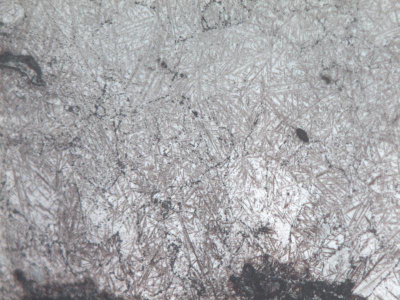

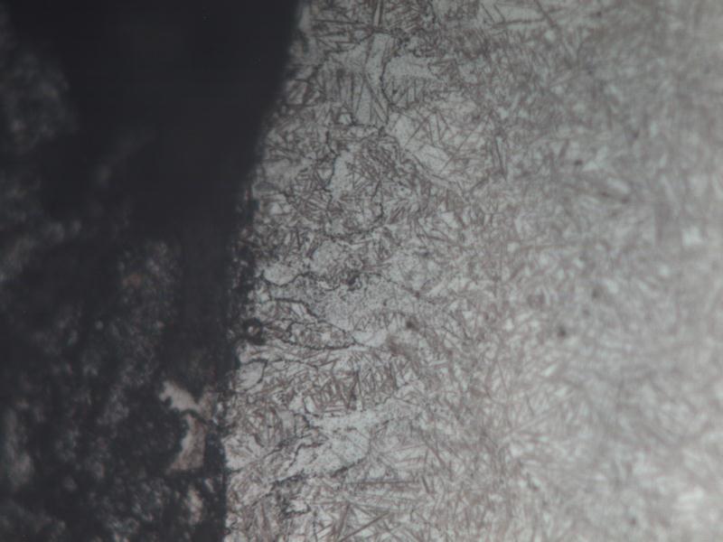

轴承装配时发现有许多坑孔及裂纹,请专家们分析下原因,谢谢.个人认为是锻造过热(过烧)造成导致的.

锻造过热,另外就是淬火温度高了吧,用油淬火的轴承钢很多这种情况,

认同你的看法,过烧产生的

裂纹分析,你裂纹位置的金相呢?裂纹形态?断口呢?

晶界开裂,可能原因有:成分偏析,加热升温速度过快、过热、表面脱碳等。

晶界都出来了,过烧了同志。

贫碳严重,查下车件的情况

应该是在锻造的过程中过烧导致,这种过烧的现象在锻造中比较常见。
