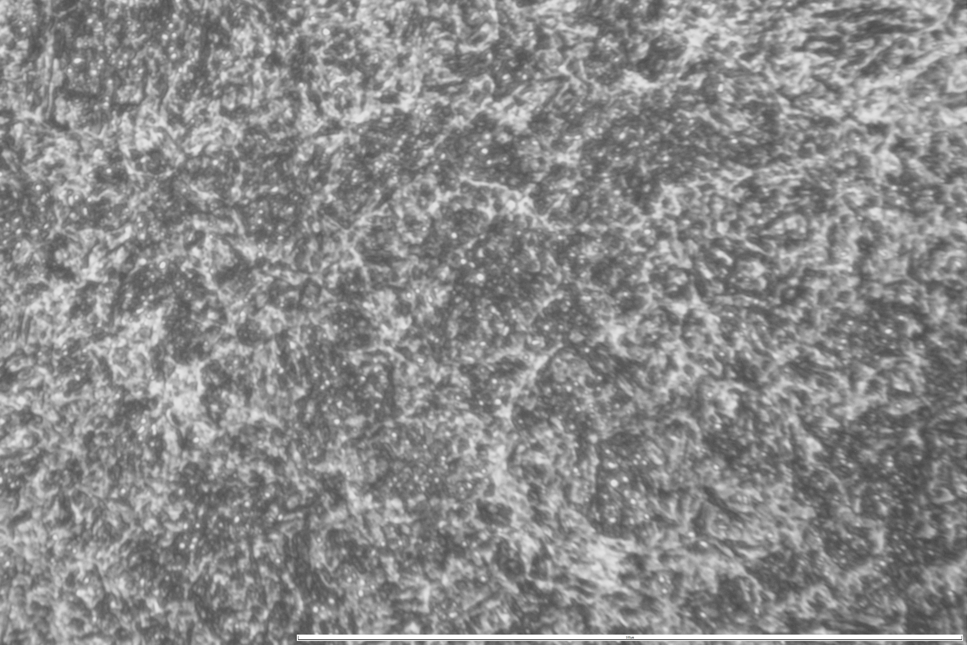

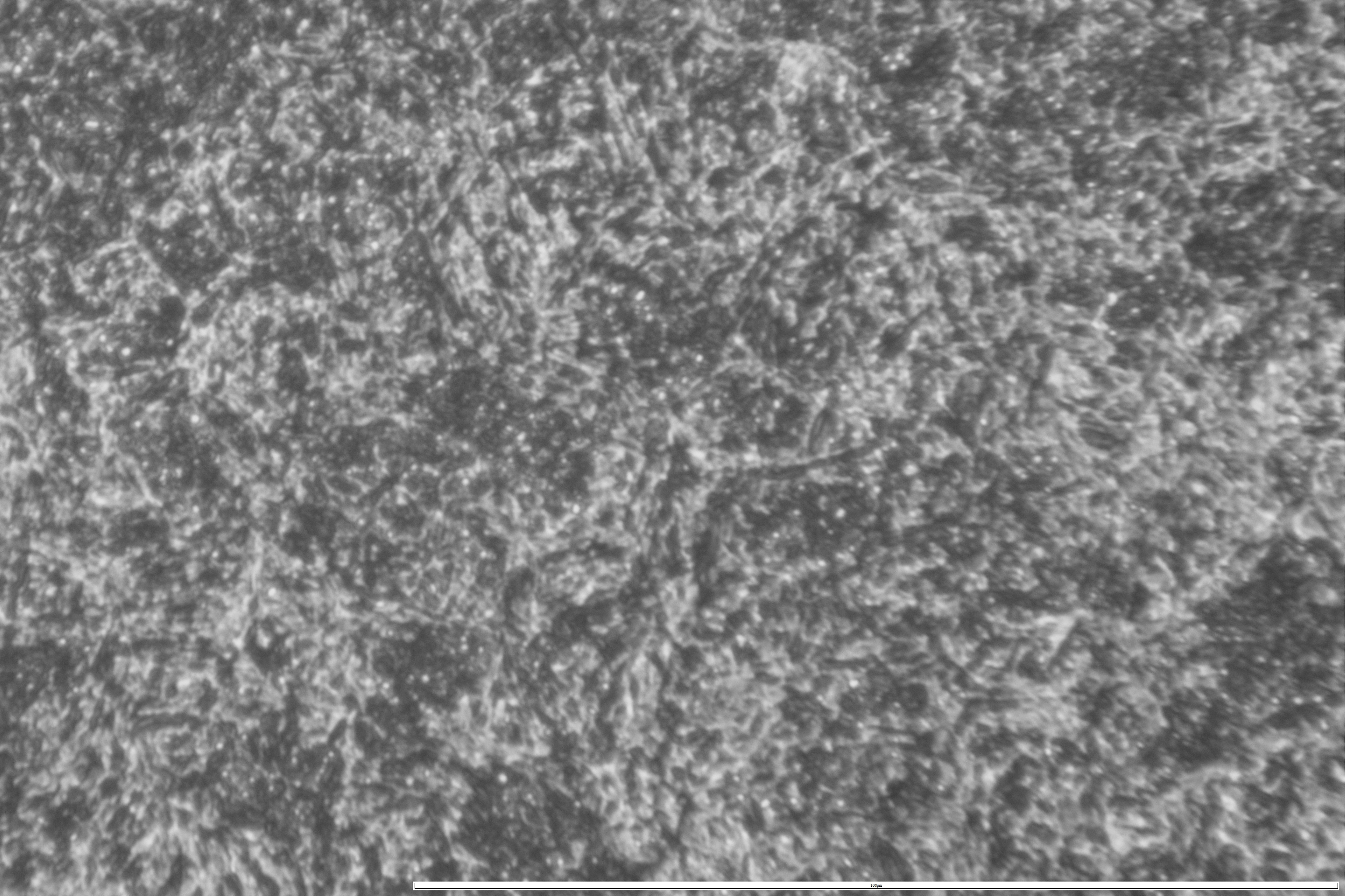

看着是温度过高所致 可是测过炉温换过热电偶了 产品还是这个样子 500X
请大神指教一下 这个是什么原因造成的

 楼主| 发表于 2020-6-16 15:58:34 | 显示全部楼层
这个是500X的轴承内圈金相组织

发表于 2020-6-22 14:36:39 | 显示全部楼层
什么材料、淬火前硬度组织、淬火工艺参数、检验取样方法、拍照位置
信息尽可能详细,大家才能帮你分析问题,否则容易误判
照片的清析度不太好,最好能提供1000倍的照片

发表于 2020-6-27 12:59:44 | 显示全部楼层
看上去 还行呀

 楼主| 发表于 2020-6-27 15:31:21 | 显示全部楼层
轴承套圈 回火硬度61.3左右 这样的组织和平常的组织看上去有很大的差别  因为刚刚接触这个行业不到一年 有些东西实在搞不懂

发表于 2020-6-28 22:17:25 | 显示全部楼层
白区比较多,加热温度比较高。

 楼主| 发表于 2020-6-29 09:53:03 | 显示全部楼层
maike 发表于 2020-6-28 22:17
白区比较多,加热温度比较高。
炉温也测了 热电偶也换了  测出来的数据也是正常的

发表于 2020-6-30 11:34:04 | 显示全部楼层
这个加热温度是多少啊,看没看退火组织。

 楼主| 发表于 2020-7-1 07:30:12 | 显示全部楼层
偏析吗?6201的轴承内圈 温度840

发表于 2020-7-11 13:18:25 | 显示全部楼层
感觉你腐蚀的不太好,建议重新腐蚀拍一个清楚的照片
