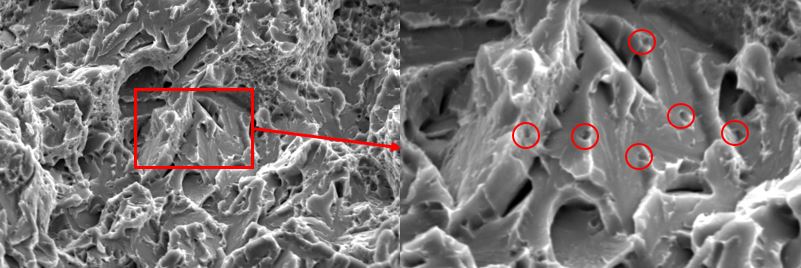

65Mn材料做的垫片经过电镀、除氢。
在做折弯试验的时候,垫片弯曲至90度附近发生断裂。
比例在10~20%左右,非全数。
断口平整,非延性断裂。
3000倍放大后发现有一些气孔。
这种气孔存在是正常的吗?还是因为除氢不彻底形成的?
求助各位大神~
3000倍放大
3000倍放大

断口形貌看起来像。建议确定裂纹源是否位于外表面附近,裂纹源处的形貌是否呈明显脆性特征,扩展区和最后断裂区是否相比有一定的韧性断裂特征。

所以这些气孔是因为氢脆吗?
材料中存在一些气孔是不允许的对吗?
发表于 2020-7-23 16:33:19 | 显示全部楼层
不是。看起来你的折弯试验是在短时间内完成的,不符合氢脆开裂规律。

氢脆通常表现为延时断裂,严重的情况,不折弯也会断裂。
