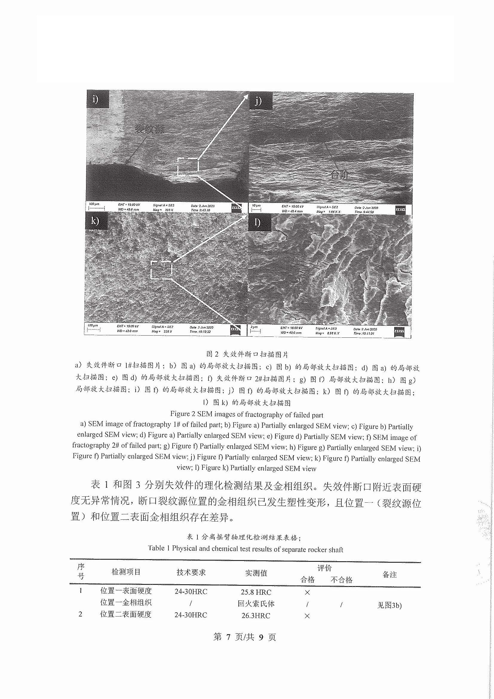

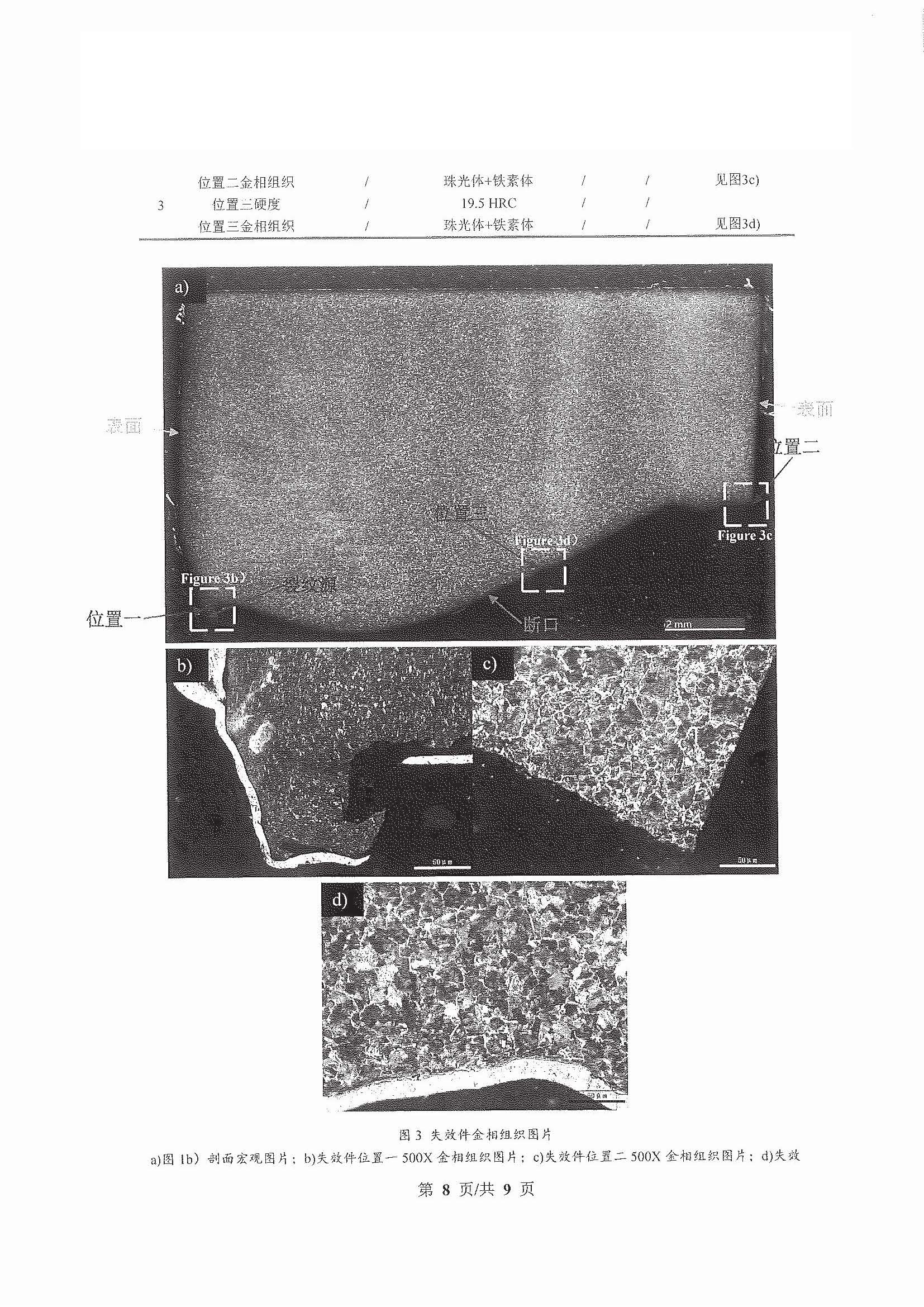

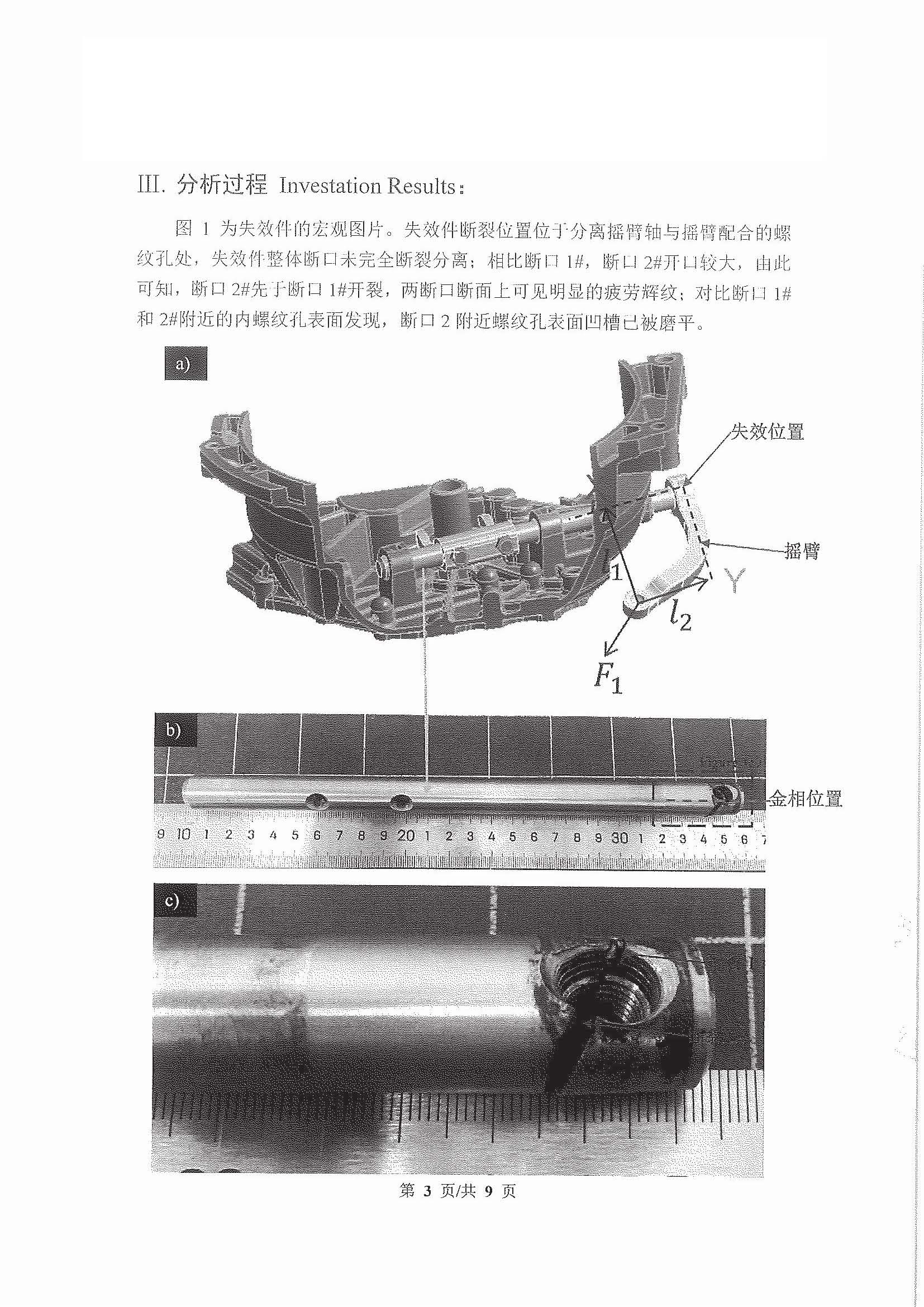

45钢,直径16mm,调质处理,表面存在2种组织,一处回火索氏体,另一处珠光体+铁素体

淬火温度是一方面,最重要的是你冷速不均匀,组织转变就不合格

取样的具体位置是在哪个部位

请问楼主这什么结构件,在什么状态下失效的?受力情况怎么样?材料一直用45#钢吗?
签到天数: 173 天
发表于 2020-6-28 22:24:03 | 显示全部楼层
报告看不是特别清楚,这个产品的长度是多少,还有结构是什么样的。如楼上所说要考虑一下冷却。

一处珠光体+铁素体的原因是组织未发生转变,该区域淬火时温度低于奥氏体化的温度了。淬火温度过低或加热温度不足

两个地方的冷速不一样。有铁素体和珠光体的位置冷速慢。

堆成一堆淬火的吧?材料不可能这么不均匀。

这材料淬透性能不好,注意温度和淬火介质相配合,就不会再有铁素体了
