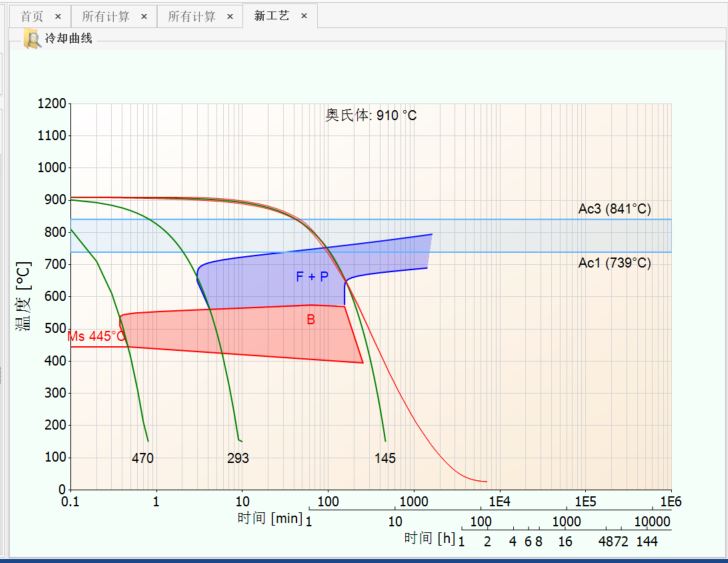

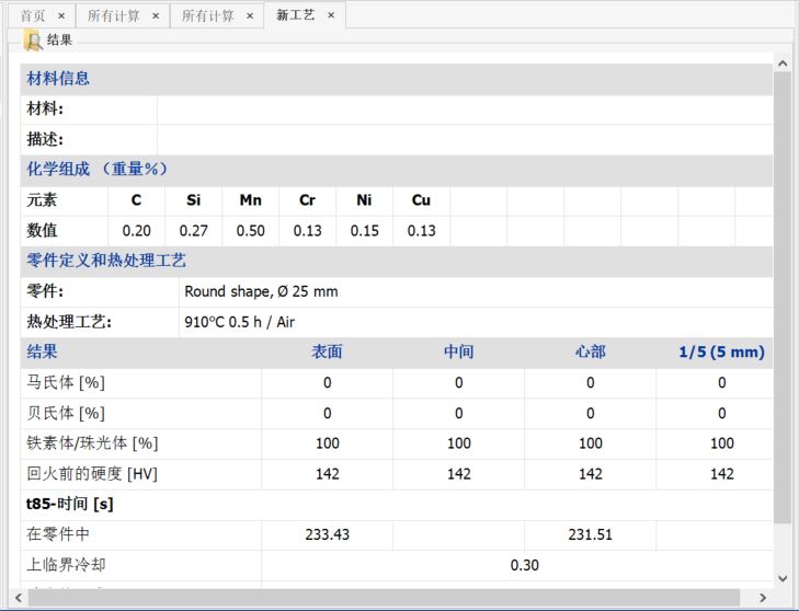

发表于 2020-9-13 10:47:05 | 显示全部楼层
六楼的数据与软件计算的结果差不多。看来普通的正火达不到要求。

发表于 2020-9-14 15:35:34 | 显示全部楼层
你这是什么软件?分享一下哦

发表于 2020-9-14 17:24:00 来自手机 | 显示全部楼层
hy0808hy 发表于 2020-9-14 15:35
你这是什么软件?分享一下哦
这是索默的结构钢淬透性模拟计算软件Hardenability,是个付费软件。但价格不贵,可以让单位购买。
