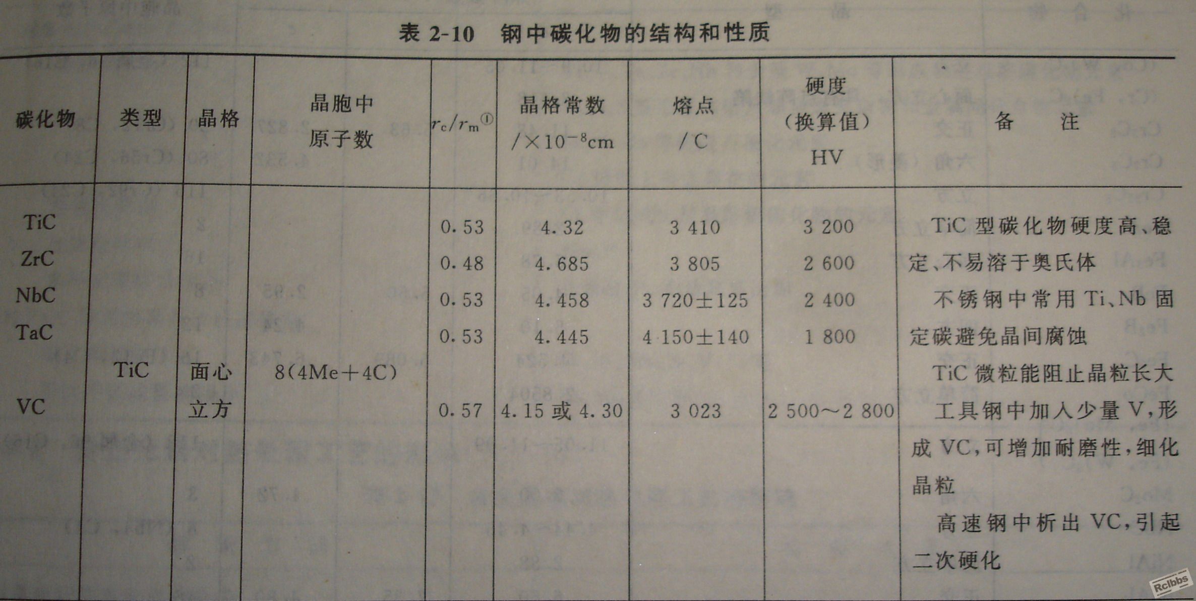

楼上的朋友们已经说的很明确了,再贴一张图供参考
发表于 2008-12-11 23:50:26 | 显示全部楼层
3#的同志,单位应该是HV吧
