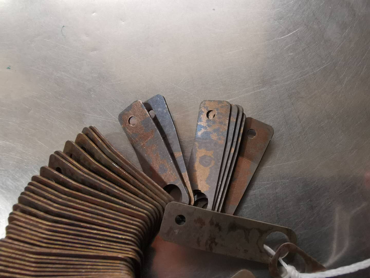

301不锈钢弹片380度回火后颜色是棕色,放了几天后表面出现蓝色是怎么回事。

和回火没有关系,主要是不锈钢片的固溶处理不好,碳原子析出到表面后又氧化了,固溶处理后,快速冷却。
发表于 2020-6-27 13:04:33 | 显示全部楼层

你好,我这个不锈钢片冲压后 再回火。没有固溶处理。

把弹簧片做一下震动滚光处理,试试看。

你好,你说回火之前还是回火之后。

肯定是回火之后做滚光。顺便问一下,弹片为什么要做380度回火?

客户要回火后颜色状态。
稳定尺寸。

适当的表面处理可以解决这个问题。
