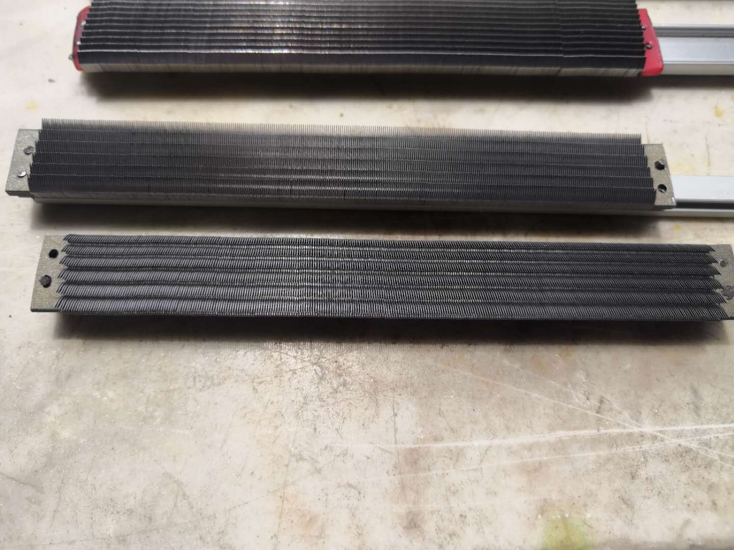

材料:SK5,厚度0.1~0.4,想用高频或中频的方式淬齿形部位,深度2.5~3mm,请教各位专家是否可行?如能提供方案及设备试验,可电话或微信商议费用。电话:15868720368.产品见下图

看不到产品图呢~
0.1-0.4mm厚度很薄,2.5-3mm深度,应该是中频了。
太薄,变形不小啊~~

 楼主| 发表于 2020-7-6 13:01:56 | 显示全部楼层
JG_Wen 发表于 2020-7-6 11:26
看不到产品图呢~
太薄,变形不小啊~~
是一片片穿起来的。

发表于 2020-7-6 13:25:52 | 显示全部楼层
冯亚斌 发表于 2020-7-6 13:01
是一片片穿起来的。
做能做的~就是这么薄,肯定变形大~不过不知道你接受多少的变形~
如果已经由成熟产品做出来,那肯定能做~
不过还有长期做的话,0.5mm的层深公差,需要一台稳定的淬火电源。
最好是进口的~
试验的话,应该可以吧··先在附近找找厂家试试看,由经验了都好说··

发表于 2020-7-6 13:49:19 | 显示全部楼层
我建议选择激光淬火,工件摆放方式要改一下

发表于 2020-7-7 07:50:40 | 显示全部楼层
你渗碳吧!厚度0.1-0.4mm,深度2.5-3mm你是哪个方向硬化深度,厚度也没有这么厚。

发表于 2020-7-7 09:30:40 | 显示全部楼层
语无伦次,这是个什么东西?如果是厚度04的,还需要另外加冷吗

发表于 2020-7-7 11:31:40 | 显示全部楼层
不是从厚度方向测量的2.5-3mm,按照楼主的描述,是从齿根位置,往宽度方向。
我个人的理解是类似锯片的齿部淬火~~

 楼主| 发表于 2020-7-7 12:52:11 | 显示全部楼层
我个人的理解是类似锯片的 ...
您分析的很对,因产品厚度仅0.1~0.4,淬火深度是指从齿尖往齿根方向,2.5~3.5也可。产品工作原理类似锯条。激光淬火的原理是自回火,之前试过不理想。选择高频或中频的原因是:高频比一般的加热方式速度快,硬度较高的情况下保持相对较好的韧性。

发表于 2020-7-8 07:28:43 | 显示全部楼层
采用单片激光淬火可以实现,变形小。

发表于 2020-7-8 08:40:07 | 显示全部楼层
建议用高频淬火,油冷控制变形。

发表于 2020-7-13 09:45:52 | 显示全部楼层
冯亚斌 发表于 2020-7-7 12:52
您分析的很对,因产品厚度仅0.1~0.4,淬火深度是指从齿尖往齿根方向,2.5~3.5也可。产品工作原理类似锯条 ...
先要看你的感应器,如果是“锯片”叠在一起,那么感应器定然距离齿尖更近,使用高频的话(100kHz以上,我们公司一般高频的话,都是在250kHz),齿顶会产生高温,我担心这里会过热(甚至融化?),而齿根却没达到合理的淬火温度。最后硬度不均
使用中频,热源偏向齿根,则能保持较好的硬度均匀性。当然也要选择合适的频率,太低也不行~根据齿的大小而定
2.5~3.5mm应该能行。(国产电源行不行,我就不清楚了)

发表于 2020-7-15 12:41:48 | 显示全部楼层
用中频电炉处理应该没问题。感应器设计成平面加热的。
