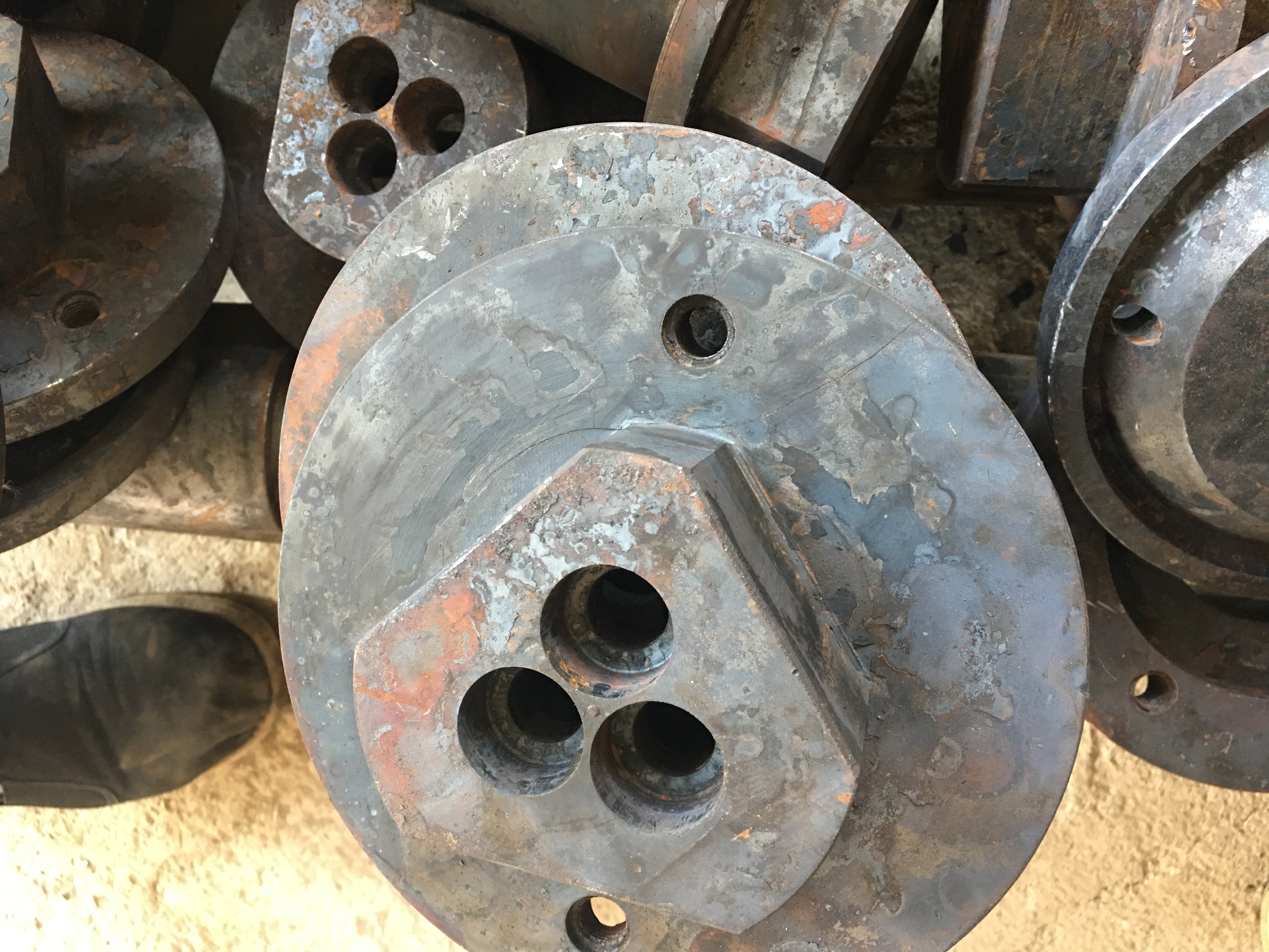

近期一批工件外协热处理出现批量开裂,请教各位分析。
材质42CrMo;成分(实测):C 0.42   S 0.0062  Si 0.26  P 0.016  Mn 0.65  Cr 1.02   Mo 0.19;
热处理要求淬火+回火,热处理硬度40-45,外协;
工艺:轴是直接由热轧圆钢加工后热处理。
主要问题:裂纹非常不正常,有的裂纹明显发生了分叉。
请各位高工分析。

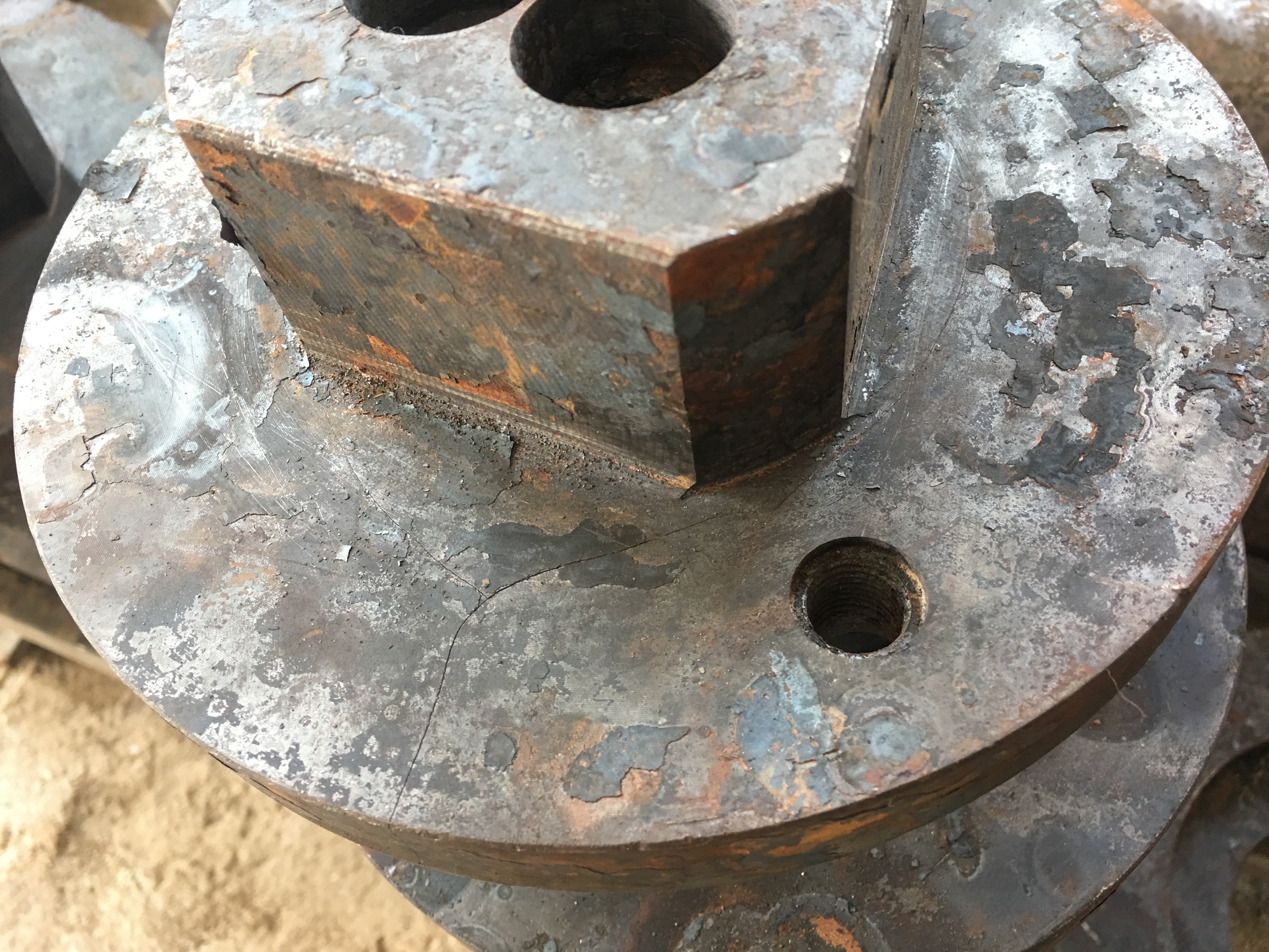

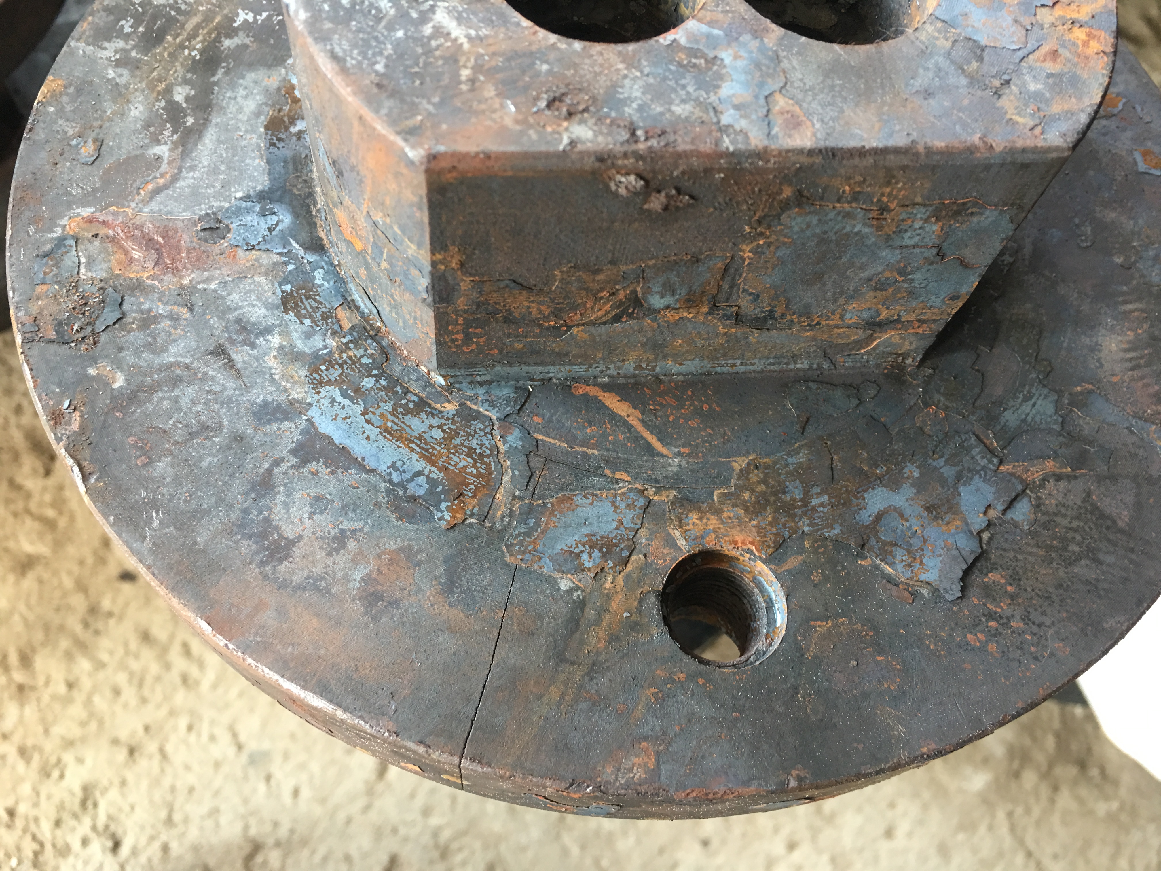

看这些开裂工件图片,基本上是淬火裂纹,工件厚薄有点大,淬火冷却剧烈,应力过大。从而导致开裂。

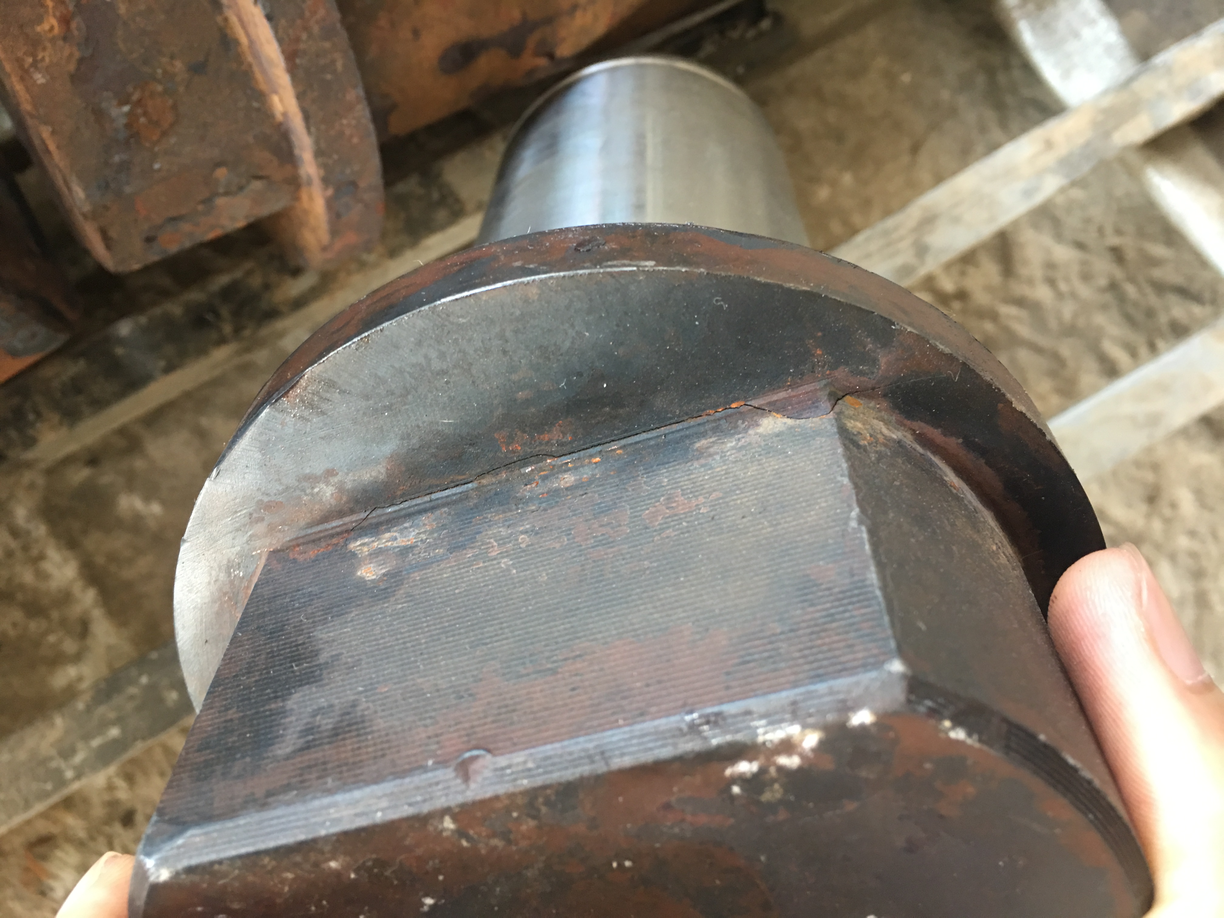

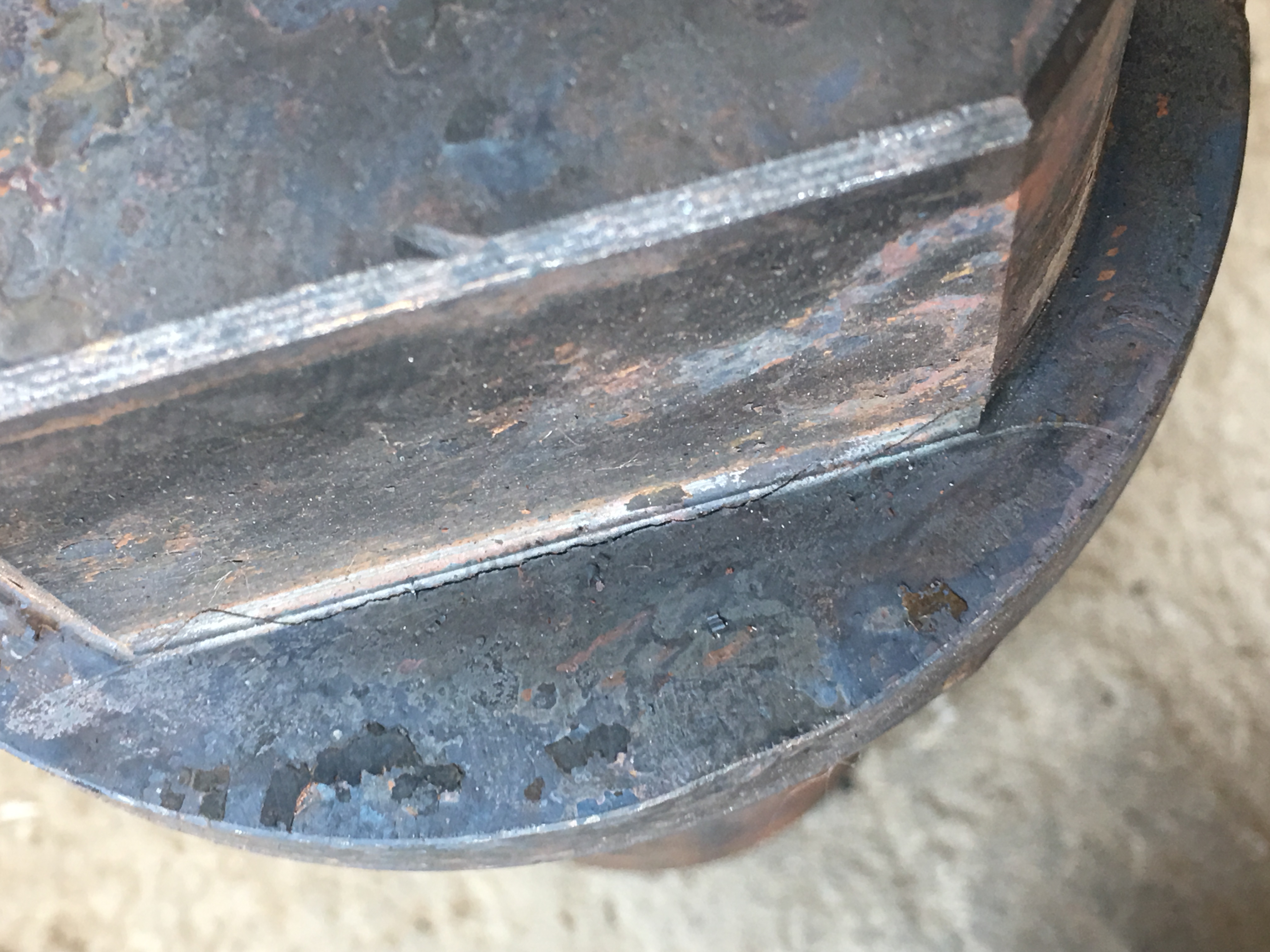

请各位看,第四张图和第六张图,裂纹都发生了分叉,这是什么原因呢?而且第六张图中分叉的裂纹似乎还是沿着一个圆形的。

淬火裂纹基本认定了,从表面状态看可能不一定是水基,而可能直接是水甚至是盐水,氧化皮也有点大了,这里主要解释一下你所说的分叉,T型,先发裂纹与次生裂纹而已。-先产生的,I后发生的
