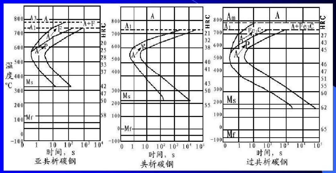

如题,请问各位专家,如何通过C曲线图来理解,过/共析碳素钢无法在连续冷却条件下生成B贝氏体??
在CCT图(连续转变图)下,我能看明白。
但是怎么从TTT图上去理解?
温度变化时怎样的呢?温度线,穿过笔尖及以下部位,仍然不能生成B吗?
签到天数: 163 天

大家讨论的问题好似一滴水以重力加速度穿过云层会不会砸死人的问题。有讨论意义但无实际意义。
连续冷却可以认为是V一定,那么就符合CCT曲线,冷却速度慢则可以形成B,只不过是以混合形态体现,不然异常淬火出现的非马氏体是如何来得。

楼上说得很对,即然是连续冷却,应该用cct,而不是ttt。

C曲线本来就是在等温冷却下得到的,不能处理连续冷却问题。只是可以用C曲线估计连续冷却时的马氏体转变临界冷却速度,而且估计结果与实际还有差异。

zar023 发表于 2020-7-14 16:13
C曲线本来就是在等温冷却下得到的,不能处理连续冷却问题。只是可以用C曲线估计连续冷却时的马氏体转变临界 ...
是否可以理解为,在尚未发生组织转变时,用连续冷却曲线区考虑,是可以的。(如:判断冷却速度是否能躲过鼻尖)
而发生组织转变时,需要考虑等温的状态。(即,只要冷却曲线穿越P/B的转变线-在穿越两条C曲线时,那么都要考虑等温的状态,否则实际会有较大的偏差?)

可以形成B  只是时间长 图上就不画出来了。
