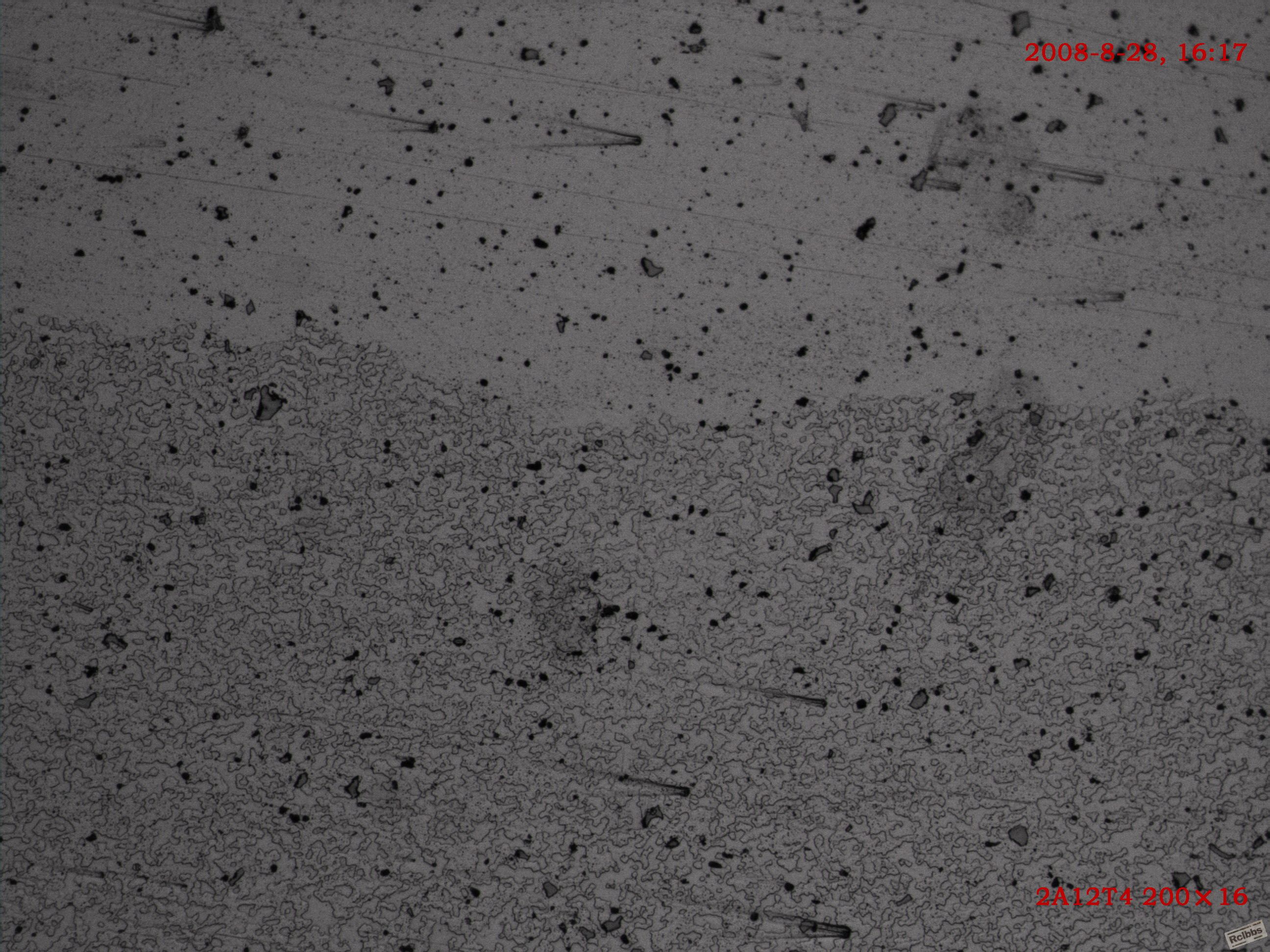

大家好:
      麻烦帮我看看下面这张图片的组织有什么问题没有?谢谢
发表于 2009-10-18 13:28:50 | 显示全部楼层
从组织上,看不出有什么异常啊
发表于 2009-10-27 15:40:48 | 显示全部楼层
楼主,应该是铸态吧?组织还是挺正常的!
