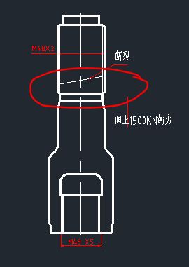

高手能推荐下高强度金属材料。抗拉强度好的。液压拉伸器拉地脚螺母承受1500KN的向上力,能用8千左右上部螺纹不损坏轴不断裂的,谢谢!

轴直径48MM.拉M48标准螺栓,用45CRNIMOVA断裂,用40crnimoa也断

42mm直径的螺栓也就用42CrMo或40CrNiMo材料,一个螺母要用多好,关键是怎么断,要分析断的原因是硬度,金相组织等等。先要找到原因,而不是换材料。

 楼主| 发表于 2020-9-4 09:47:15 | 显示全部楼层
yansikeji 发表于 2020-7-27 15:51
抗拉强度:≥1550MPa   冲击:≥80J
非常感谢,30crmnsini2A热处理HRC42-45,屈服和抗拉强度多少?需要锻打吧?帮忙看下!
签到天数: 1247 天
发表于 2020-9-4 10:05:45 | 显示全部楼层
最好采用锻件!另外你的设计硬度值可以适当提高到47HRC左右。

 楼主| 发表于 2020-12-25 10:22:13 | 显示全部楼层
lin1012866221 发表于 2020-7-27 07:52
这个简单,你就是用40CrNiMo材料强度做到10级即可,保载可以承受不低于1561KN的拉力。
感谢各位,40CrNiMoA热处理HRC38-40可以吧?原来是45CrNiMoVA热处理HRC42-45的

发表于 2021-1-9 10:40:30 | 显示全部楼层
M48X2的螺栓10.9级标准要求屈服强度在940MPa最小,能承受1570kN不会断,按我司的热处理工艺生产批量屈服都能达到1000MPa以上,也就是说至少承受1670KN只会伸长不会断裂。我们材料用的是改性42CrMo,断裂不一定全是材料问题。如果用40CrNiMo改性材料,原材料控制好化学成分硫、磷以及夹杂物带状等缺陷,使用M48X2螺栓应该不会成问题,供参考。
