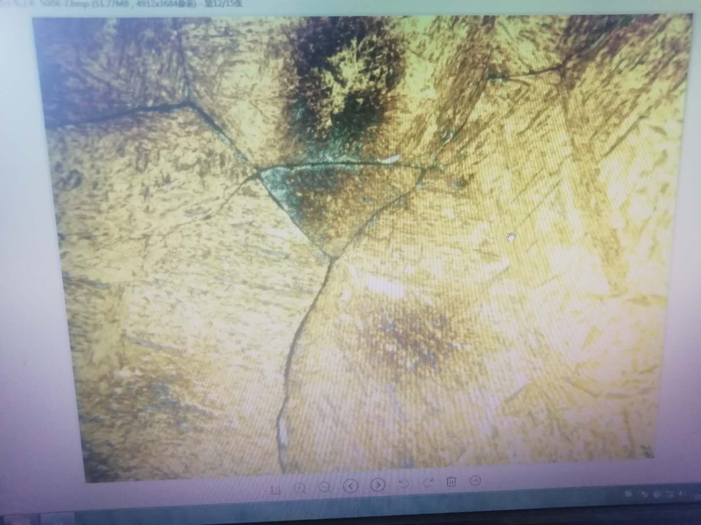

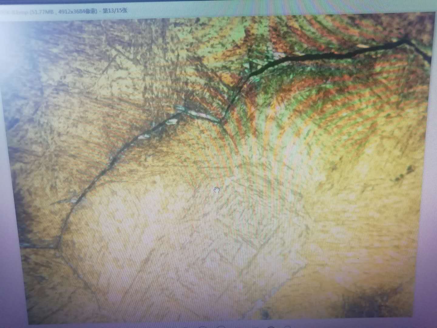

中频连续加热淬火,相同工艺参数加工5件产品,两件有裂纹,请各位大神分析原因。
500倍
500倍

发表于 2020-7-27 10:02:40 | 显示全部楼层
看组织,加热温度好像太高了。
签到天数: 1413 天
发表于 2020-7-27 14:24:08 | 显示全部楼层
看组织情况,应是过热导致的淬火裂纹。
签到天数: 430 天
发表于 2020-7-27 21:18:52 | 显示全部楼层
晶粒粗大,加热温度过高,沿晶出现裂纹
签到天数: 1780 天
发表于 2020-7-28 07:39:18 | 显示全部楼层
感应加热温度过高,晶粒粗大,淬火应力过大,在晶界处产生裂纹。需调整感应淬火参数
签到天数: 1289 天
发表于 2020-7-28 21:28:36 | 显示全部楼层
金相组织1级,组织粗大。    温度过高,导致的裂纹。没毛病
签到天数: 1149 天
发表于 2020-7-29 13:51:18 | 显示全部楼层
晶粒度粗大,温度高了,就是现场加热时亮度高了。降功率或间隙调大点或扫描速度快一点。
