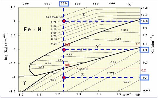

你有台可控气氛氮化炉,直接控制氮势是能达到要求的
发表于 2020-8-12 22:03:21 | 显示全部楼层
工艺温度一定,工艺氮势低于形成白亮层的理论门槛值就可以避免形成白亮层了啊
