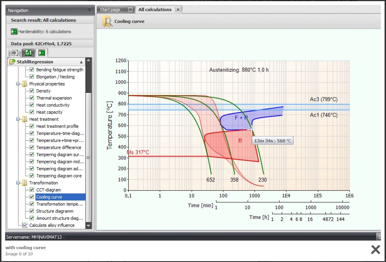

近几年来索默热处理软件在热处理行业得到迅速的推广,使热处理工艺人员对淬火冷却过程有了更清晰的认识。
然而如何提高模拟计算的精度呢?众所周知,工件淬火冷却的速度不但与冷却介质的冷却特性有关,而且还与冷却介质的容积,冷却介质的温度,冷却介质的搅拌速度,冷却介质的循环情有着密切的关系。同时也与工件堆放的情况有关。因此要提高模拟计算的准确度就必须使以上相关因素稳定,并且摸索出在以上相关因素稳定情况下的传热系数,做为模拟计算的α值。
经过以上工作,模拟计算的准确度可以显著提高。
