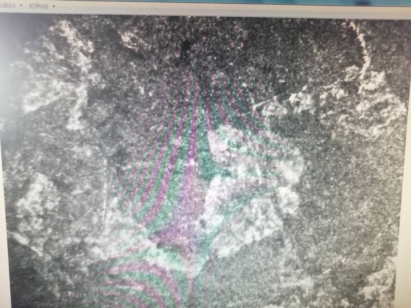

图片为50MN材料调质处理的基体组织,请教各位大神,白色是什么组织。

500倍吗?图片不是特别清晰
是否材料没有经过正火?怀疑锻造厂家锻后,为了节省成本,利用余温直接淬火调质的~~中间没有保温过程。
组织预计是F+S
