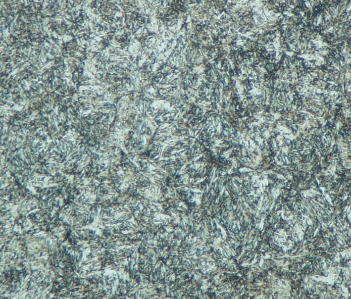

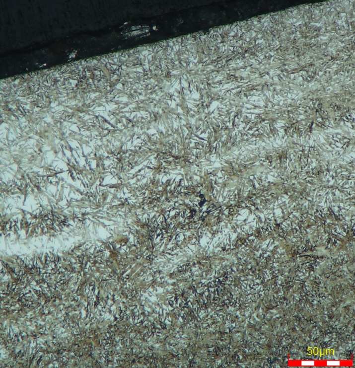

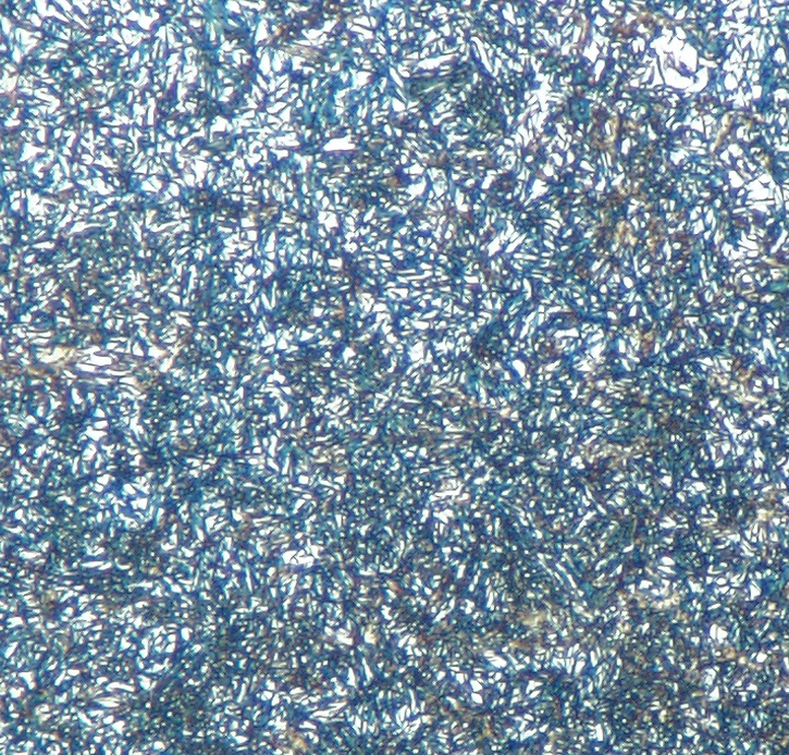

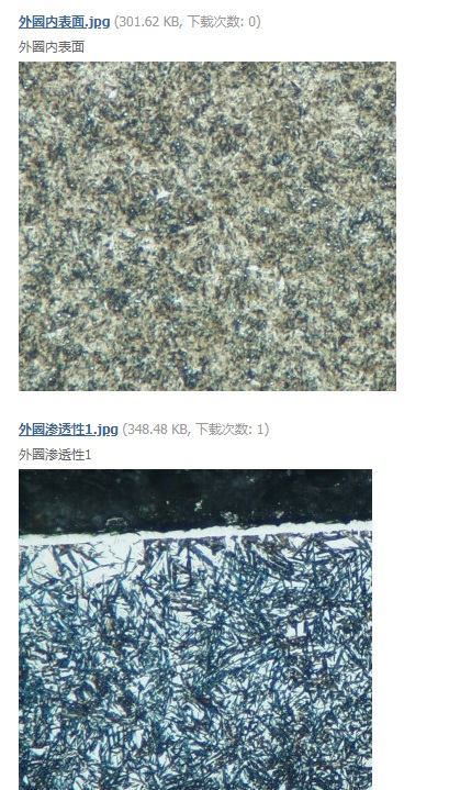

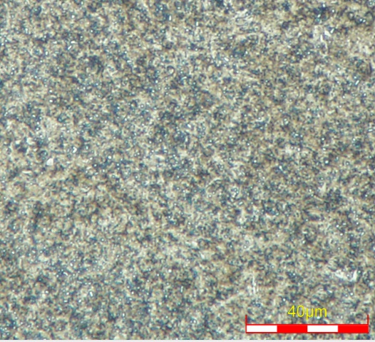

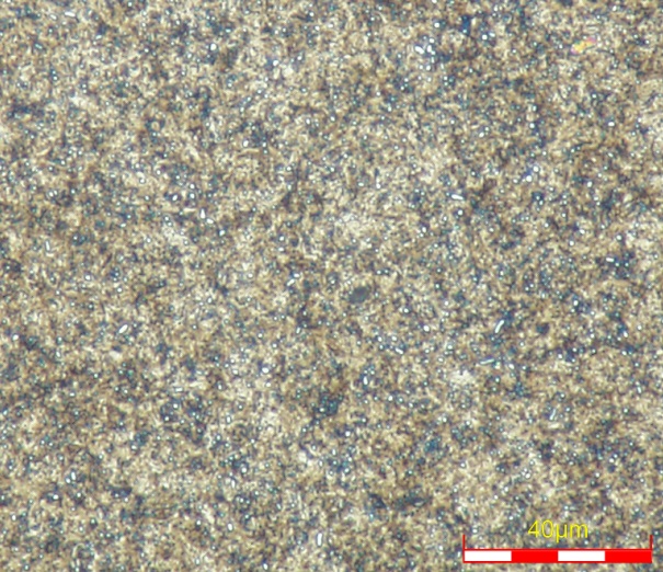

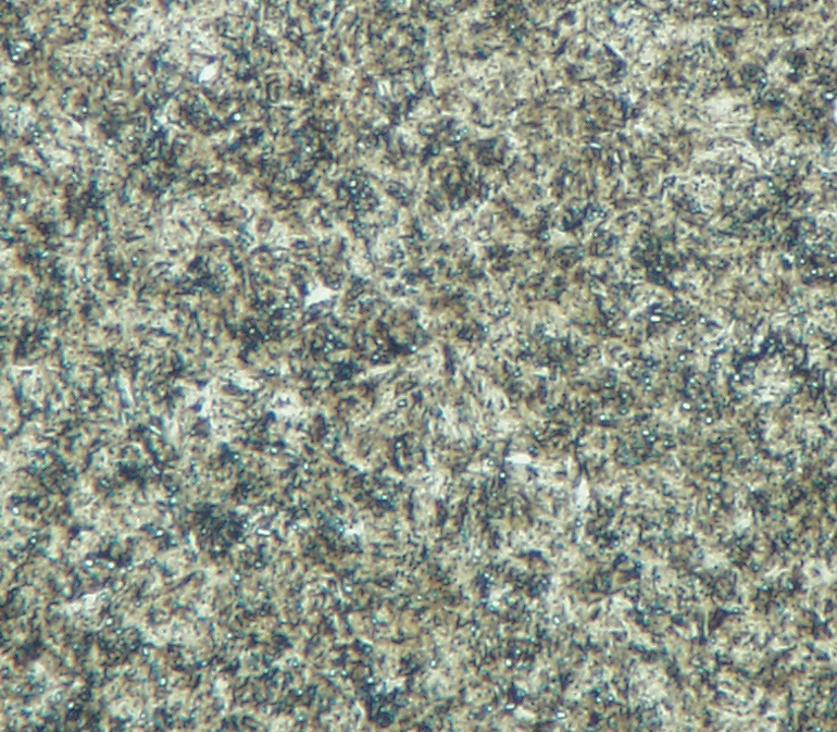

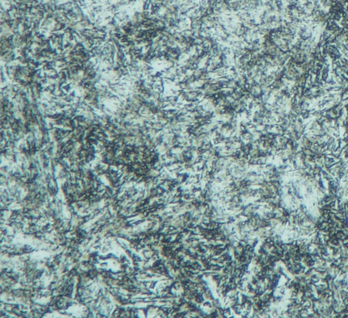

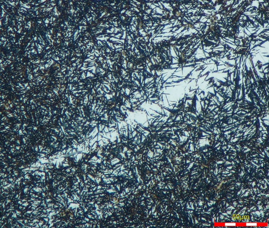

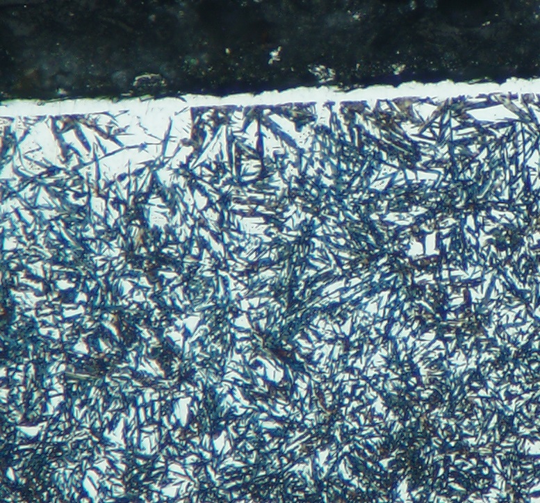

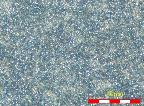

最近接了个失效分析,初步判断是GCr15轴承钢并且做过表面硬化处理,轴承整体碎裂。下面是轴承内外圈和滚子的金相图,第一次做这个。所以不太清楚金相做的对不对,该怎么分析。还请各位前辈指点下。

这些照片都是用光镜放大1000倍左右拍摄的。
1.查了一些资料,我觉得这应该轴承钢常见的淬火+回火,表面形成回火马氏体+碳化物颗粒+残余奥氏体?但不清楚又会不会是屈氏体,索氏体。因为这轴承是国外进口的,不知道热处理工艺是啥样的。
2.不知道为什么越靠近表面,回火马氏体尺寸明显很大,然后越靠心部越不明显。心部是不是就是针状马氏体+碳化物颗粒+残余奥氏体?
3.不知道该怎么说明靠近外表面时,回火马氏体周围有明显的白色条带,怎么腐蚀也不会黑,这个亮白区是什么啊?
关于硬度的话,内外圈表面硬度还行,都有60左右。滚子表面硬度只有55左右,因为初步定义就是疲劳磨损,可能磨损导致其表面硬化层的剥落。
   第一次做轴承的失效分析,所以有好多问题,希望前辈们能够指点一二。

发表于 2020-8-15 13:34:57 | 显示全部楼层
原材料有偏析,淬火+回火组织有残余奥氏体,针状马氏体,淬火温度高

发表于 2020-8-18 09:39:22 | 显示全部楼层
标尺标的有点混乱,感觉有点对不上~~
按照你的描述,越到外层M越粗大,是多大的轴承?外表面过烧了?
滚子的组织看着似乎还行

发表于 2020-8-18 15:43:21 | 显示全部楼层
外圈渗透层1/外圈渗透层2/内圈渗透层1/内圈渗透层2/内圈内表面
这些都不正常。
GCr15+渗碳?

感觉你这两张照片不是同一个轴承的组织。

发表于 2020-8-21 14:52:32 | 显示全部楼层
成分偏析,原材料问题,一般在锻造过程产生
残奥超高,加热温度高了,回火温度低了或者时间短了
