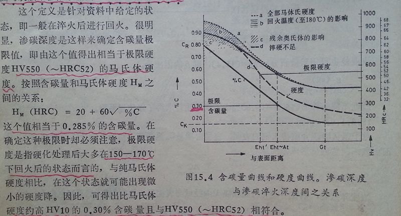

有资料说0.2-0.7之间,硬度随含碳量递增。超过0.7以后递增缓慢。也有资料说超过0.7后硬度缓慢下降。到底哪种说法正确?

书上有一个公式和一张图。供大家参考

书上有一个公式和一张图。供大家参考

硬度肯定和含碳量有关,同时还和热处理状态有关。比如马氏体的硬度。含碳量比较低时,随含碳量增加马氏体硬度快速上升,当含碳量到达0.6%后,随含碳量增加,硬度的增加就变得非常缓慢了。

以含碳量来说明硬度是不对的,这和内部结构有关系.如铁素体\奥氏体,渗碳体,珠光体等.
实际应用中如果需要高的硬度,那么肯定是需要通过渗碳淬火或者氮化等热处理的。
含碳量增加,淬火后硬度增加。含碳量约为0.6时,硬度达到极大值。
