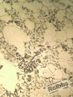

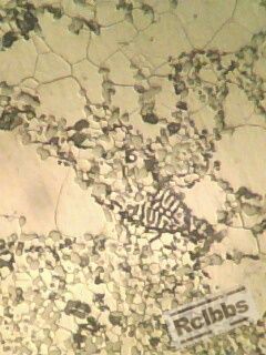

8681炉化学成分:
Si:12.38%;Fe:0.28%;Cu:0.91%;Mg:1.06%;Ni:0.65%;
炉号:8681; 抗拉强度(MPa):367;延伸率(%):3.6。
存在较多多黑灰色骨骼状组织,请高手分析是AlFeMnSi 相还是Mg2Si相?
用手机照的,图像不是很清晰,倍数400倍。

发表于 2008-12-7 17:30:40 | 显示全部楼层
黑灰色骨骼状组织应该是AlFeMnSi相

发表于 2008-12-18 00:49:42 | 显示全部楼层
你的照片并无过烧特征!

发表于 2009-2-10 16:13:27 | 显示全部楼层
是否是Al9FeNi相,它也是骨骼状

 楼主| 发表于 2009-2-15 09:41:33 | 显示全部楼层
是锻铝LD11,复和酸腐蚀,我认为不是Al9FeNi相。

发表于 2009-2-19 19:19:32 | 显示全部楼层
出现三角晶界和富溶球就叫过烧,好象腐蚀的不好?
