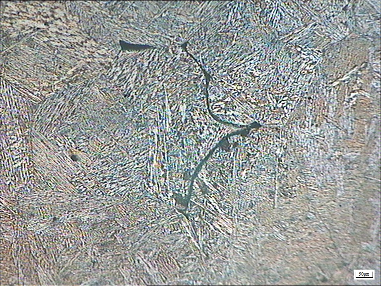

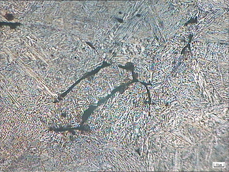

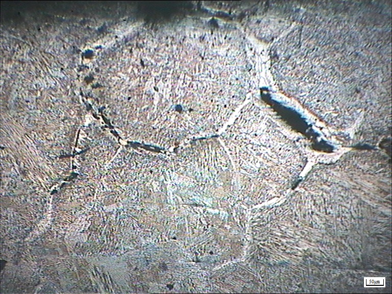

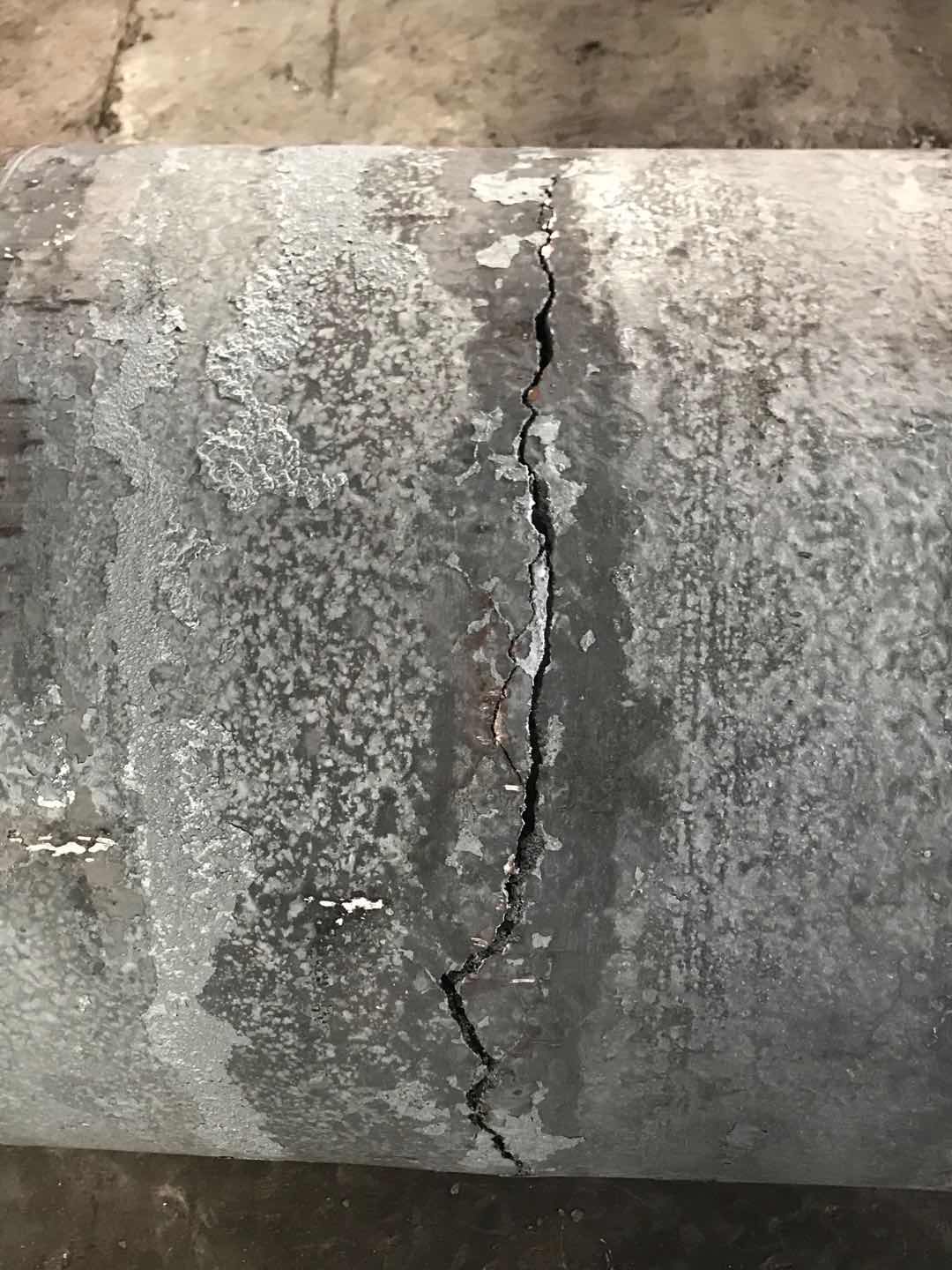

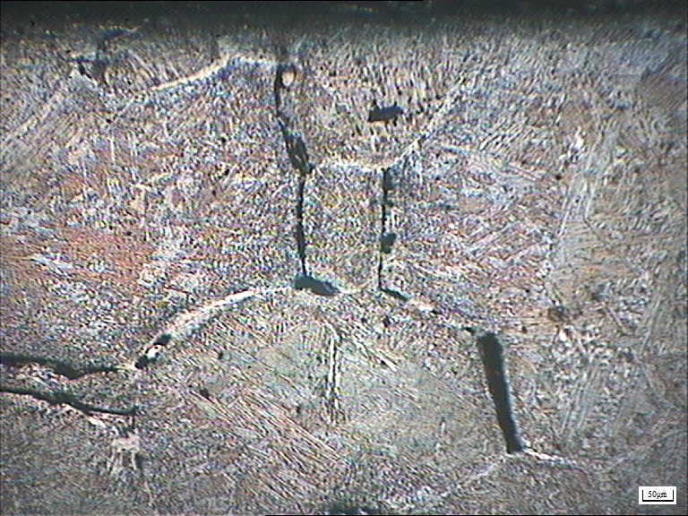

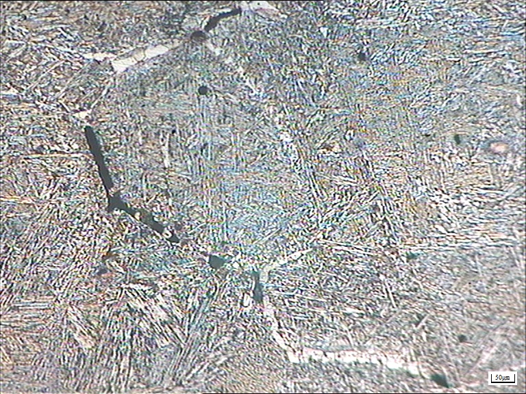

中频加热钢管端部出现横向裂纹?取样观察金相图片,发现晶粒严重粗大,裂纹均沿晶界延伸,且有部分晶界处微裂纹。
晶界处裂纹
晶界处裂纹
内壁处晶界裂纹
内壁处晶界裂纹
内壁晶界处裂纹
内壁晶界处裂纹
壁厚3/4处晶界
壁厚3/4处晶界
壁厚1/2处晶界
壁厚1/2处晶界
裂纹形貌
裂纹形貌
最佳答案
查看完整内容
过烧了过烧了过烧了过烧了过烧了
签到天数: 188 天
发表于 2020-8-26 13:42:10 | 显示全部楼层
过烧了过烧了过烧了过烧了过烧了
签到天数: 112 天
发表于 2021-2-4 16:27:35 | 显示全部楼层
明显过烧了。。。。。
签到天数: 31 天
发表于 2021-2-5 14:25:35 | 显示全部楼层
晶界都烧没了,,,,,
