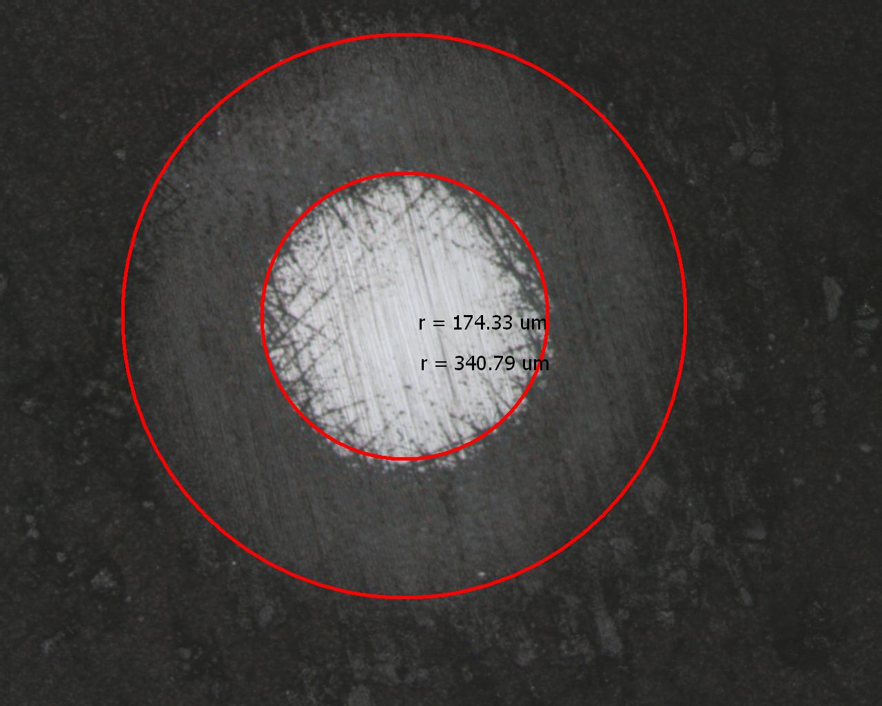

发表于 2007-11-26 09:46:10 | 显示全部楼层
钢球磨口测试法
不但是磷化层,涂层等厚度都能测。
见附件

发表于 2007-11-26 10:38:02 | 显示全部楼层
回复 #9 xxy1012 的帖子
请您详细介绍一下!与大家分享!
签到天数: 65 天
 楼主| 发表于 2007-11-26 12:34:15 | 显示全部楼层
期待能够早点上传。等待中。
