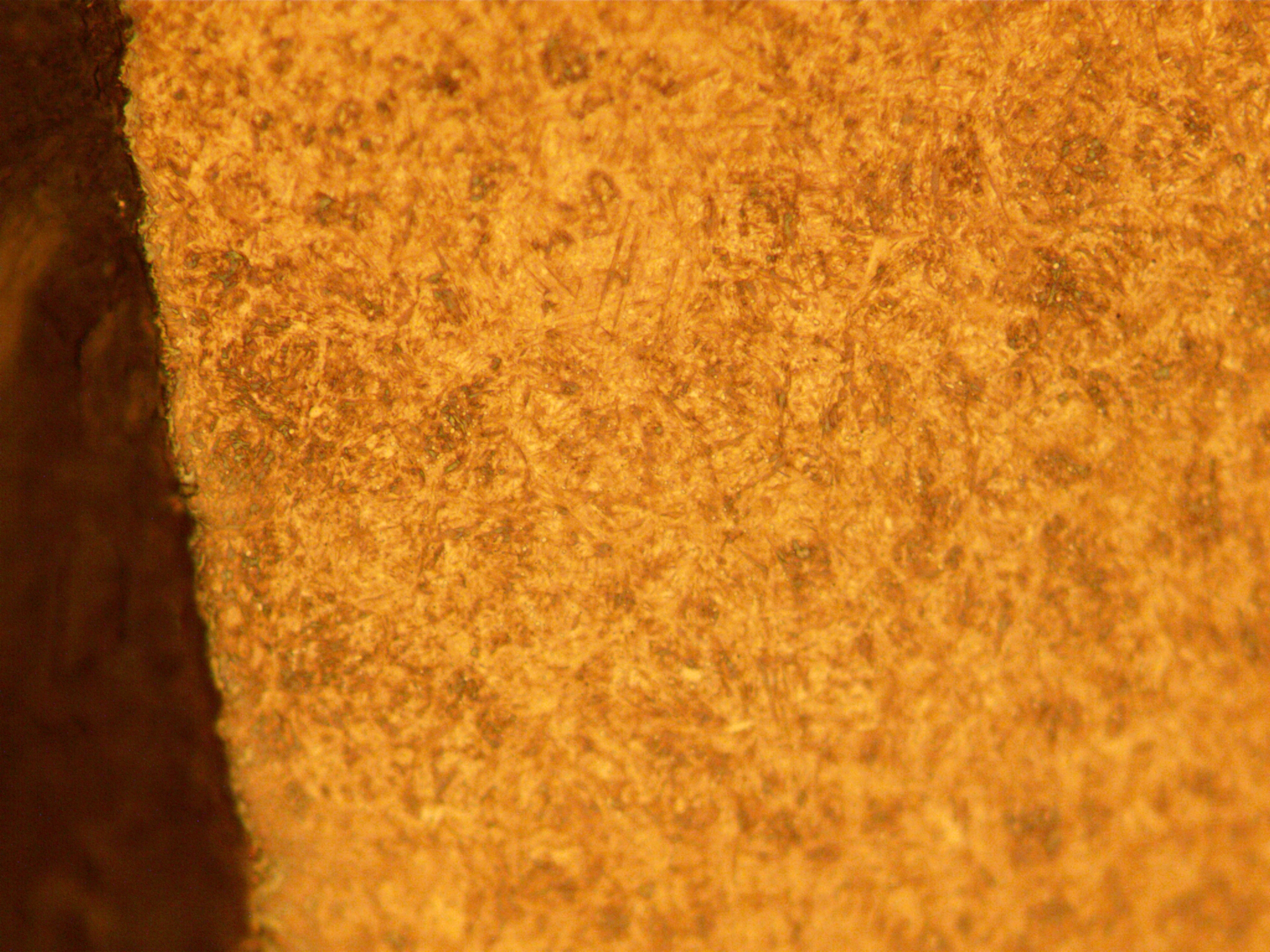

目前碰到一个GCr15材料的淬火回火件,金相组织中马氏体针长较长(1件达到10μm,1件达到18μm)且有少量残奥(5%-10%),按老标准:《JB/T 1255-2001 高碳铬轴承钢滚动轴承零件  热处理技术条件》评定不合格,但新标准:《JB/T 1255-2014 高碳铬轴承钢滚动轴承零件  热处理技术条件》,允许有小针状马氏体和残奥组织(普通轴承≤15%),由于针状马氏体无尺寸规定,不知按新标准评定,是否合格?评定马氏体针长达到多大尺寸为不合格。

过热不合格不管哪个标准都不合格

4级差不多就是局部白色区域出现细小针状,你这个组织已经整体出现针状了,而且马氏针较长,完全不符合轴承钢要求。
