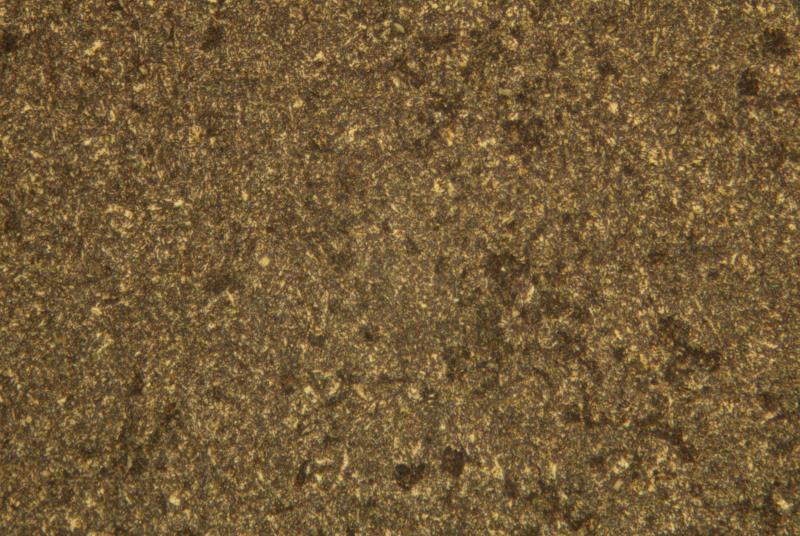

大家好,我想求助62A材质回火后为什么形成这种黑色东西,怎么形成的?是什么东西。淬火860  0.65%
求助照片在哪中黑色斑块是什么?怎么形成的?

重新制样看一下,看着不像屈氏体呢,再者可以打一下维式硬度,看看硬度如何

水渍?脏东西?重新制样 抛干净看看

重新制样,再轻腐蚀看看是不是屈氏体。个人认为制样不干净

可以看下原材料的金相,如果原材料有偏析后再杂质比较多会有热处理后的这些问题。

有没有更加高倍的图片???
