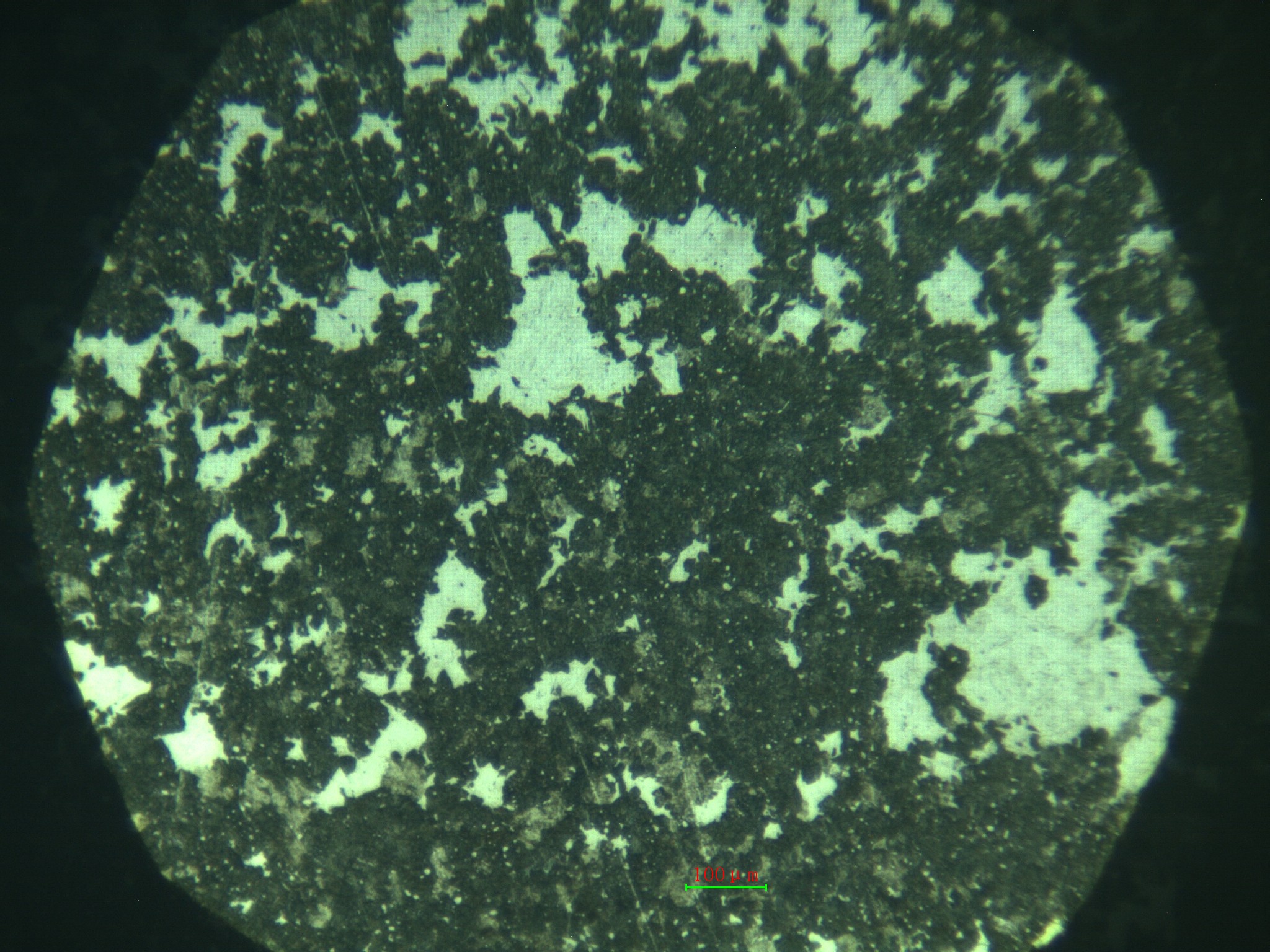

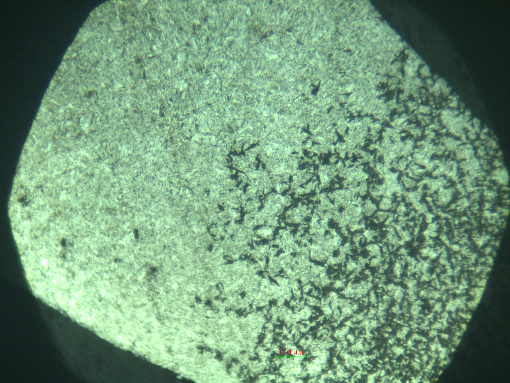

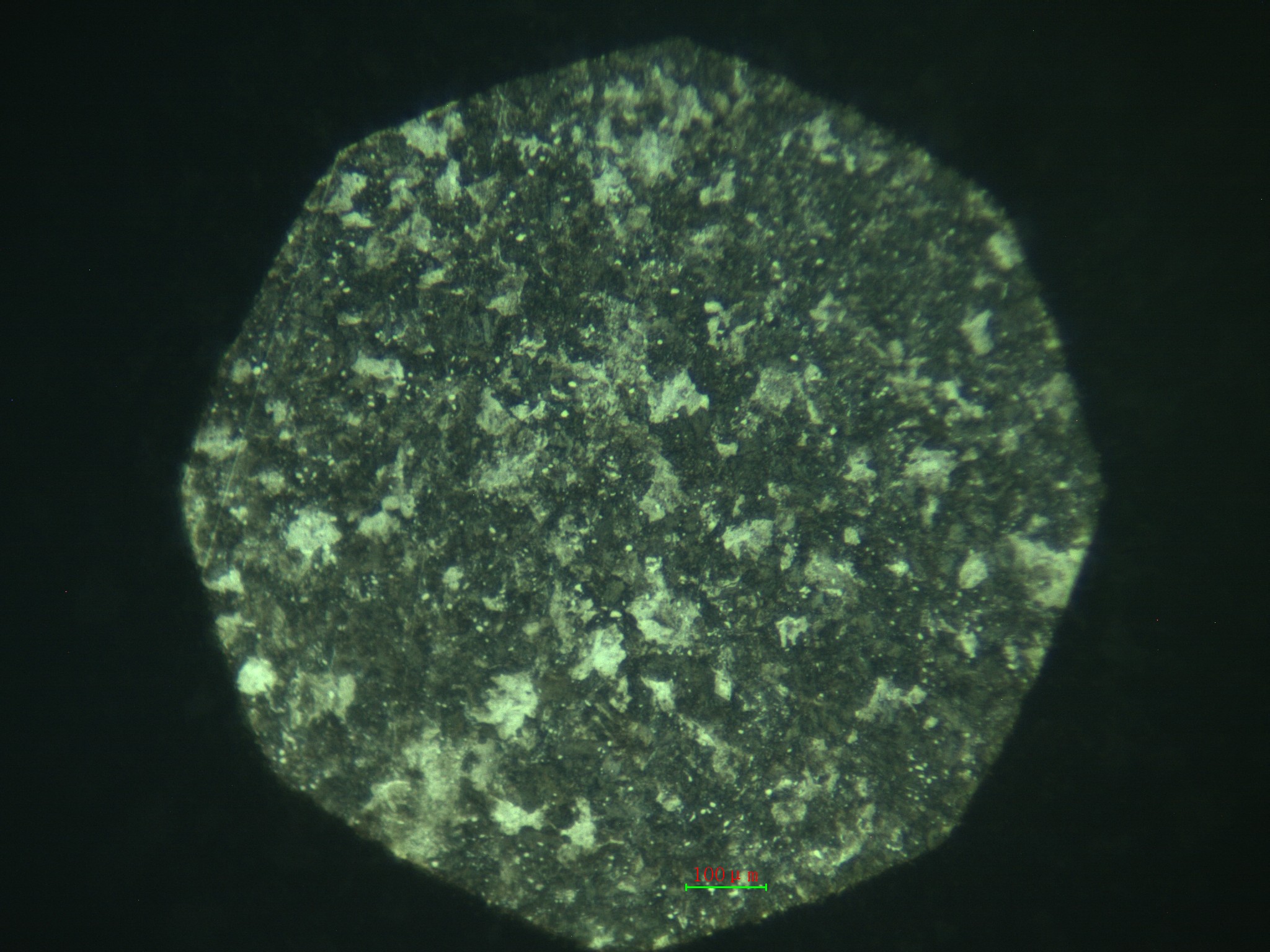

各位专家好!
      下列各图是碳素工具钢T8Mn的淬火组织,普通网带炉淬火,温度785度,材料规格180*22*6,初步分析原因为冷却速度不足,请各位专家帮忙看看,是否存在加热不足,三张图为同一试样上的组织。
为珠光体、奥氏体及马氏体
珠光体
马氏体,黑色是贝氏体还是屈氏体?
签到天数: 1300 天
发表于 2020-10-4 18:03:43 | 显示全部楼层
你那上面的图片,一看就是操作工偷懒了。 油没加到位。 组织没有急速的 发生马氏体相变,而是分解成了屈氏体组织。 明细的冷却慢了。
回复 顶 1 踩 0
签到天数: 29 天
发表于 2020-9-20 19:05:14 | 显示全部楼层
奥氏体化和冷却都有问题,通常T8Mn采用800~820℃奥氏体化,盐浴炉用800℃,金相组织中存在明显的铁素体组织,加热未熔的可能性小,还是先共析产生的。
工具钢采用连续炉淬火,不是不可以,还是比较少见,主要是冷却不好保证,不是过快就是过慢。
签到天数: 587 天
 楼主| 发表于 2020-9-21 07:53:16 | 显示全部楼层
415448 发表于 2020-9-20 19:05
奥氏体化和冷却都有问题,通常T8Mn采用800~820℃奥氏体化,盐浴炉用800℃,金相组织中存在明显的铁素体组织 ...
谢谢指导!按您的经验,工具钢淬火,用什么样的炉型好控制冷却速度?您说的奥氏体化的问题是指保温时间不够吗?
签到天数: 780 天
发表于 2020-9-21 09:10:56 | 显示全部楼层
T8Mn这种材料用网带炉淬火没问题。
签到天数: 780 天
发表于 2020-9-21 09:12:15 | 显示全部楼层
只是要有充分的保温时间。只好用快速光亮淬火油。
签到天数: 11 天
发表于 2020-9-21 09:30:25 | 显示全部楼层
冷却速度要控制,冷却的温度要一致,冷却的温度要控制。
签到天数: 587 天
 楼主| 发表于 2020-9-21 10:00:43 | 显示全部楼层
是用的光亮淬火油,从组织看,您觉得加热有问题吗?
签到天数: 780 天
发表于 2020-9-21 10:35:19 | 显示全部楼层
我认为有点欠热。还是需提高加热温度。
签到天数: 587 天
 楼主| 发表于 2020-9-28 15:02:11 | 显示全部楼层
qdmjg 发表于 2020-9-21 10:35
我认为有点欠热。还是需提高加热温度。
您能就欠热结合图片指导详细一点吗?
签到天数: 1300 天
发表于 2020-9-29 21:00:13 | 显示全部楼层
冷却不足,组织上不存在加热不足。 当然提高点淬火温度,是最理想状态。
签到天数: 587 天
 楼主| 发表于 2020-9-30 07:45:34 | 显示全部楼层
谢谢胡工!提高点淬火温度的目的是因为图片中未溶碳化物较多吗?
签到天数: 1300 天
发表于 2020-10-4 17:59:00 | 显示全部楼层
不是, 温度较低。怕淬火硬度不怎么均匀。也担心淬火的时候跑温,发生硬度软点现象。  完全可以在提一点,没必要用780. 除非变形量要求很严。
