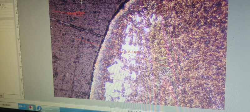

各位高工:
请教一下,我这个是Gcr15钢淬回火后组织图,图中白色区块状是碳化物结晶还是液析?是球化处理时没有球化完全吗?
工艺是840淬火 ,180回火
淬回火后组织图片
淬回火后组织图片
签到天数: 2777 天
发表于 2020-9-19 08:54:05 | 显示全部楼层
是表面脱碳
签到天数: 213 天
 楼主| 发表于 2020-9-19 11:00:51 | 显示全部楼层
非常感谢高工给与解答,我还想问下,这个产品是圆环状态的,冷墩成型的,成型前是退火状态的,如果是脱碳,内孔壁应该也有的,是不是退火工序脱碳造成的,在后道冷墩挤压至内部(芯部),淬火时无法修复以致出现的此类现象。
签到天数: 2229 天
发表于 2020-9-21 07:20:09 | 显示全部楼层
这个脱碳是球化退火造成的,然后后序冷墩对其没有多大影响;至于为什么在次表层,那是因为你淬火的时候,淬火采用了保护气氛,保护气氛把最表面脱碳层补了部分回来,所以就成了“夹心饼干”。
签到天数: 327 天
发表于 2020-9-21 14:30:28 | 显示全部楼层
次表面很像未溶铁素体。
签到天数: 659 天
发表于 2020-9-21 23:53:04 | 显示全部楼层
cmc01253 发表于 2020-9-21 14:30
次表面很像未溶铁素体。
怎么会出现“未溶铁素体”?
签到天数: 39 天
发表于 2020-9-22 16:00:21 | 显示全部楼层
脱碳以后就是出现大块铁素体啊,这就是脱碳的本质,铁素体多了就出现软点
签到天数: 213 天
 楼主| 发表于 2020-9-22 16:24:11 | 显示全部楼层
球化退火过程中,什么情况下会出现脱碳呢?像这么严重的情况下,得脱多少丝?那目前这样的产品能使用不?
签到天数: 764 天
发表于 2020-9-25 10:51:56 | 显示全部楼层
是不是直接磨端面做的金相??
签到天数: 213 天
 楼主| 发表于 2020-10-8 15:37:56 | 显示全部楼层
不是的,切割下来的,
