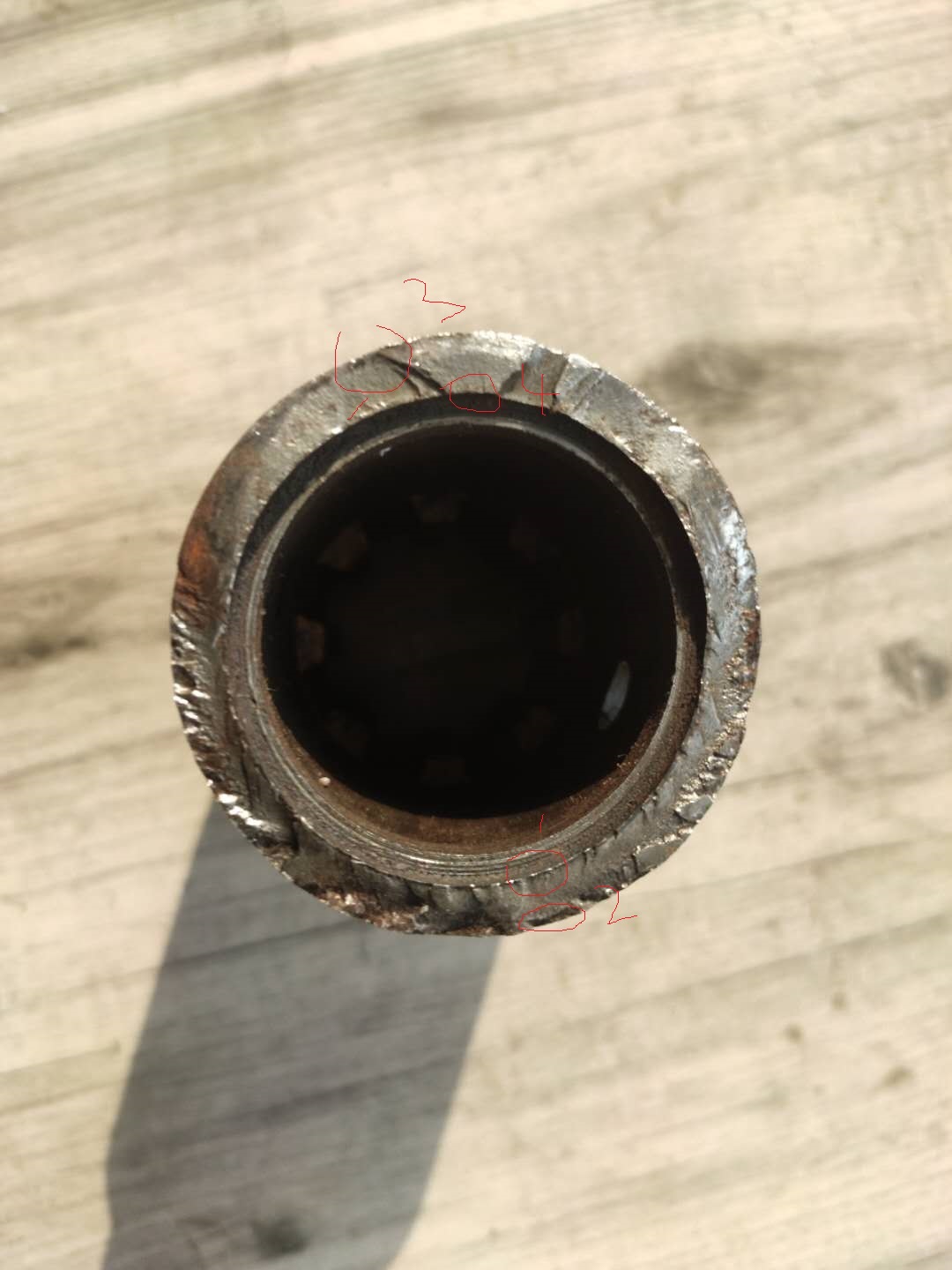

请问裂纹源位置在哪???

不敢确定是1吗?还是2呢

人字指向的位置 1的位置,我也不太懂,求高手解答

生锈的位置就是。。。。。。。。

应该是在2的位置,为人字尖头位置,并且裂纹起始位置有摩擦痕迹。

由内而外,1的位置。裂纹源在断面光滑区。
