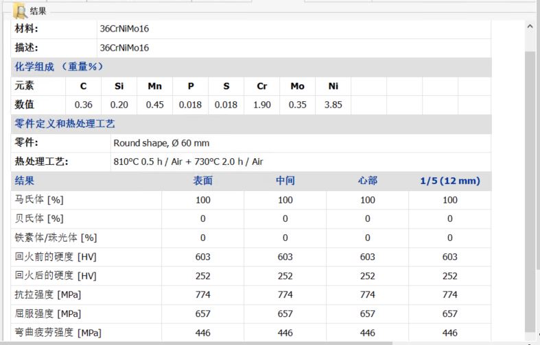

不知零件尺寸,粗略计算。这种材料淬透性非常好,空冷也是马氏体。可以采用810度正火+730度高温回火,见下表。但AC1只有745度,所以控温很重要。
签到天数: 432 天
发表于 2020-9-26 18:04:45 | 显示全部楼层

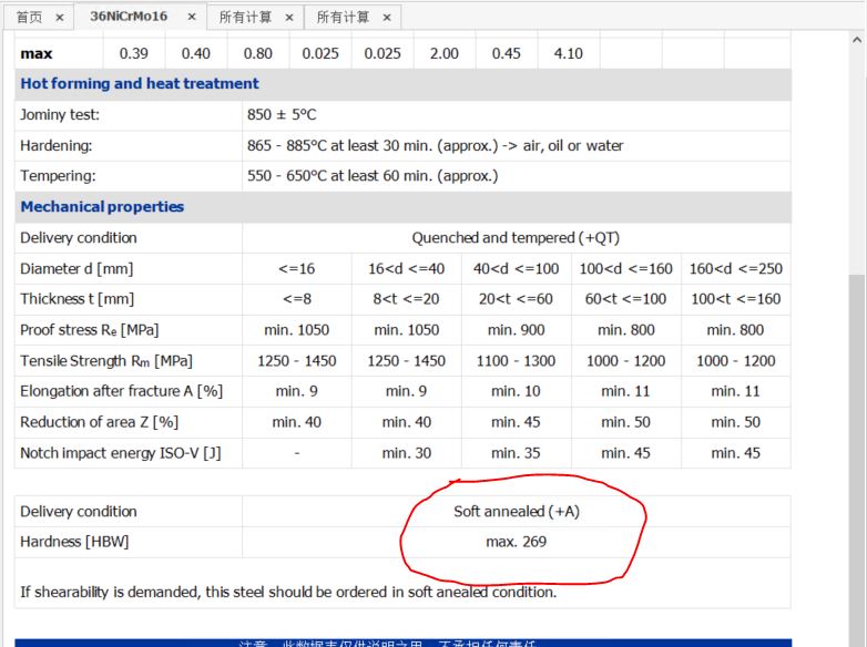

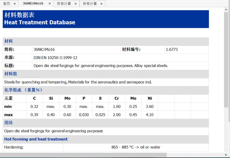

发表于 2020-9-27 18:51:35 | 显示全部楼层
我查到这种材料的标准了。5楼说的对,如果淬火,应该用860度以上。
签到天数: 432 天
发表于 2020-9-27 19:34:16 | 显示全部楼层
炉冷应该可以。标准上说软化退火可以达到269以下。
用750度保温12小时炉冷到100度以下。布氏硬度400

发表于 2020-10-11 22:00:39 来自手机 | 显示全部楼层
Consulting 发表于 2020-9-27 09:27
不知零件尺寸,粗略计算。这种材料淬透性非常好,空冷也是马氏体。可以采用810度正火+730度高温回火,见下 ...
请问这是什么软件?自己做的吗?
签到天数: 432 天
发表于 2020-10-12 10:30:41 | 显示全部楼层
471daocaoren 发表于 2020-10-11 22:00
请问这是什么软件?自己做的吗?
这是索默调质模拟计算软件Hardenability。单位可以购买,价格不贵。你可以访问smrj.sxl.cn了解详情。
