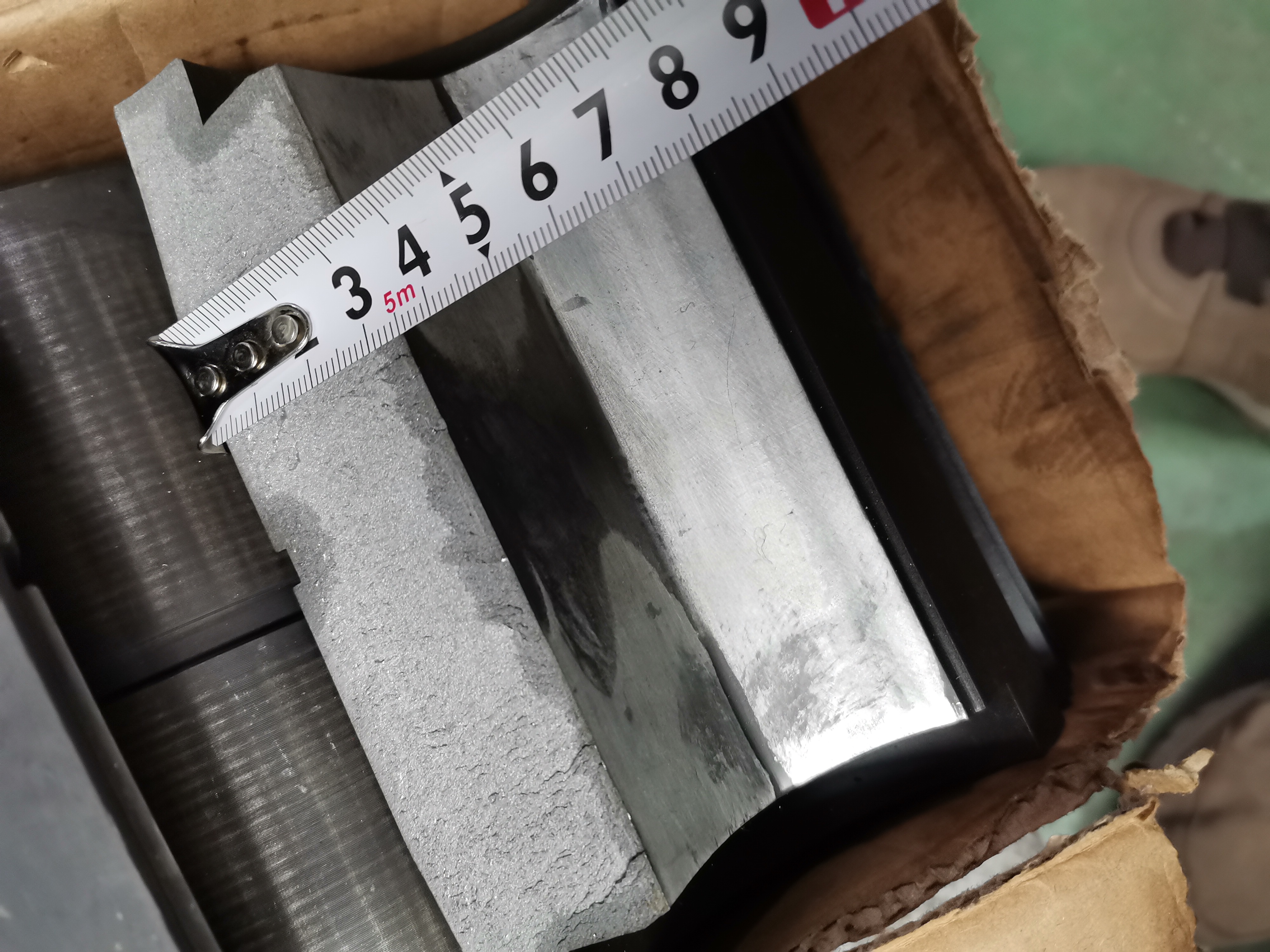

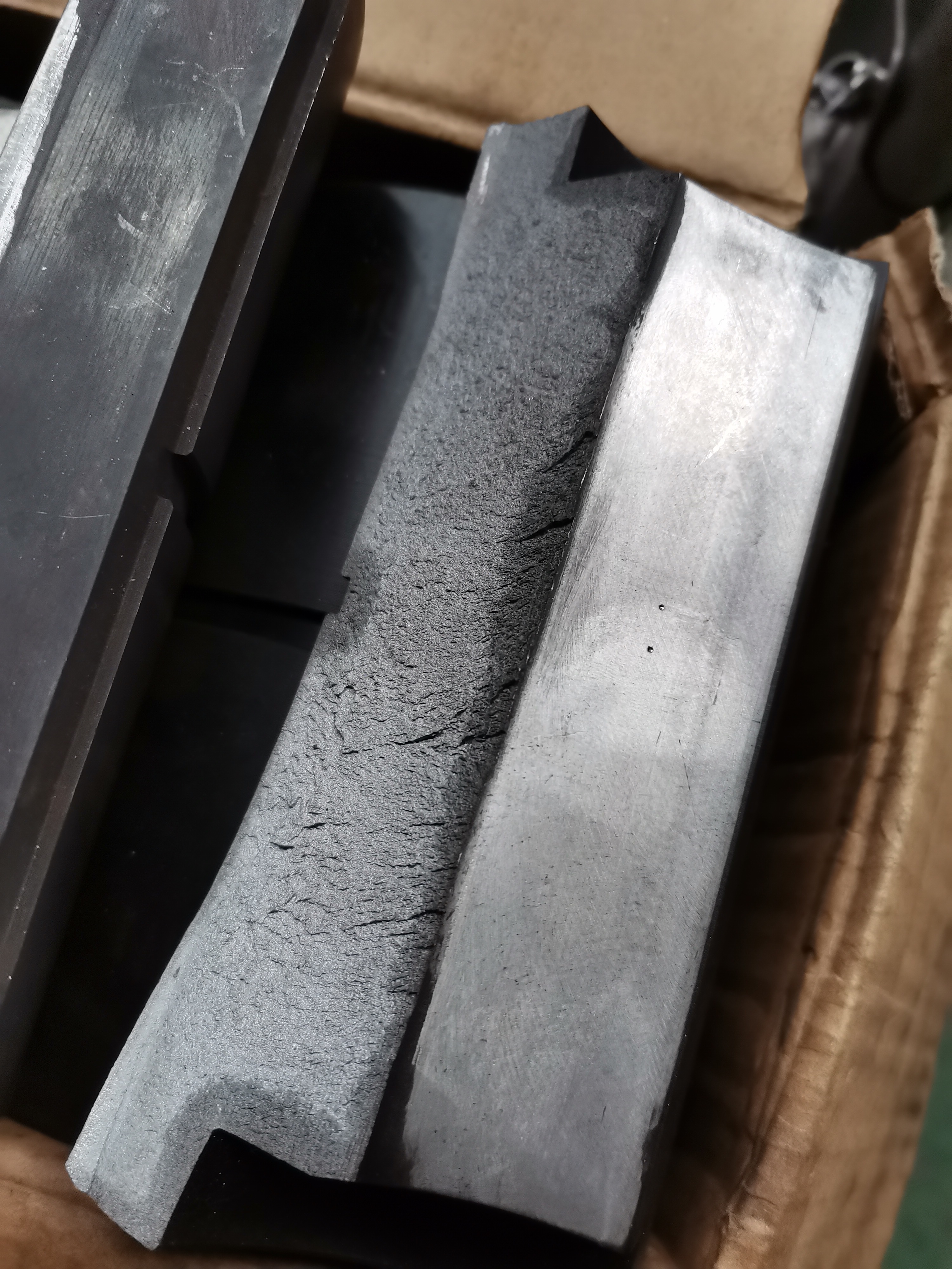

40cr受压裂了,看下断面啥原因,热处理HRC48-50,给位老师指导下!!

最好给出目前材料的状态,经过哪些热处理?受压开裂时的受力情况。越详细 越方便大家帮忙分析原因。
签到天数: 56 天
发表于 2020-10-15 08:29:10 | 显示全部楼层
签到天数: 367 天
发表于 2020-10-20 13:17:51 | 显示全部楼层
工件的全貌,工件的使用状态及特点都没有。
签到天数: 1130 天
发表于 2020-11-9 07:47:43 | 显示全部楼层
根据仅有的信息,边部质量是压裂的裂纹源,需要楼主讲边部和心部金相照片发一下,便进一步判定。
签到天数: 272 天
发表于 2020-11-19 19:23:46 | 显示全部楼层
这个是比较明显的选材不当吧,HRC48-50,怎么能选择这个材料
签到天数: 188 天
发表于 2020-12-1 08:17:40 | 显示全部楼层
太脆了,换35CrMo。或淬火烈度降低一点。别淬透。试一试
