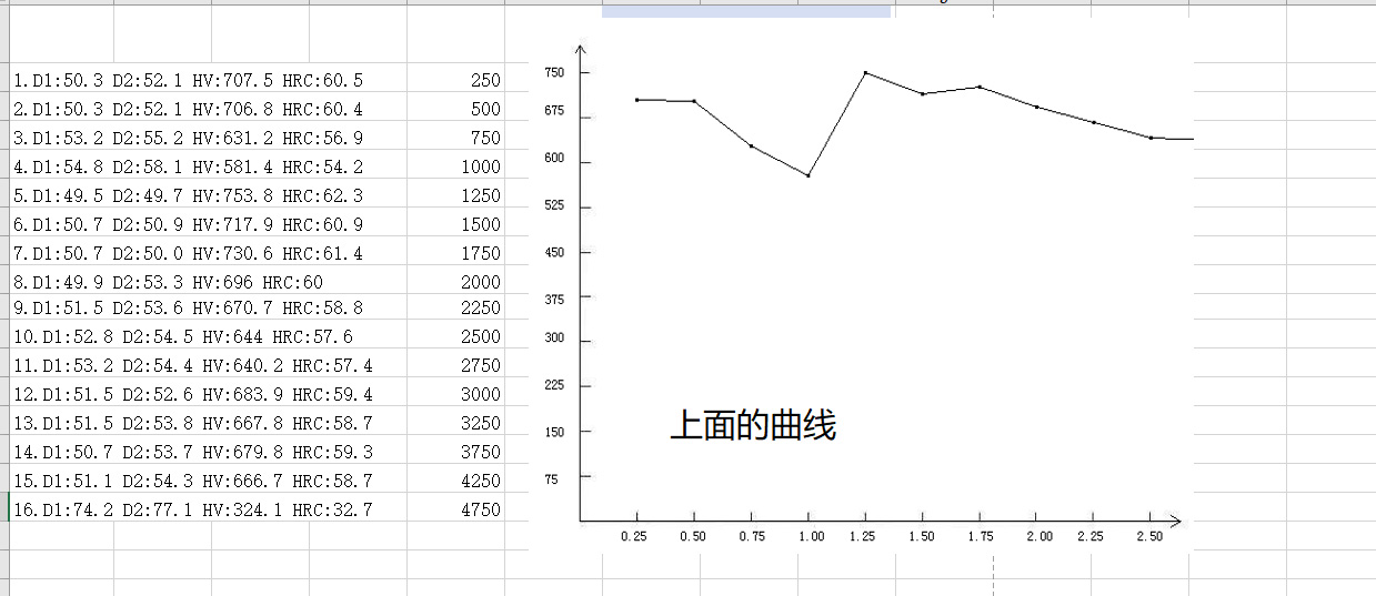

   请各位大侠,看一下这个硬度不均匀,怎么解决。

表面可能有脱碳层,检查一下金相组织

什么产品 什么工艺 什么材料   单单一个梯度曲线  谁能看出啥来

麻烦楼主提供更加详细的信息吧,不然真的无从下手。
建议可以看一下产品腐蚀后的金相。

这种曲线,可能是不是自回火了。

原材料不均匀?炉温不均匀?冷却不均匀?
楼主最好说下原材料和工艺方好对号入座分析原因

楼主抛个真相不明的曲线,就无下文了?考试吗

做个金相看下 最直观了

这个应该是表面碳含量不均匀造成的(多半是渗碳前清洗不干净,或者局部碳含量过高引起的)
