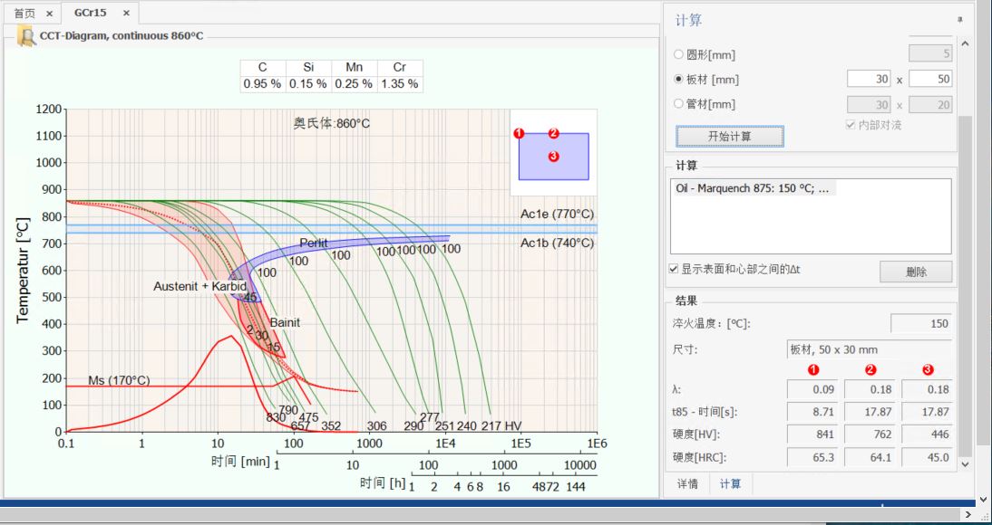

发表于 2020-10-23 07:51:04 | 显示全部楼层
从软件模拟来看,即使用慢速油淬火,表面硬度也应该没有问题。
