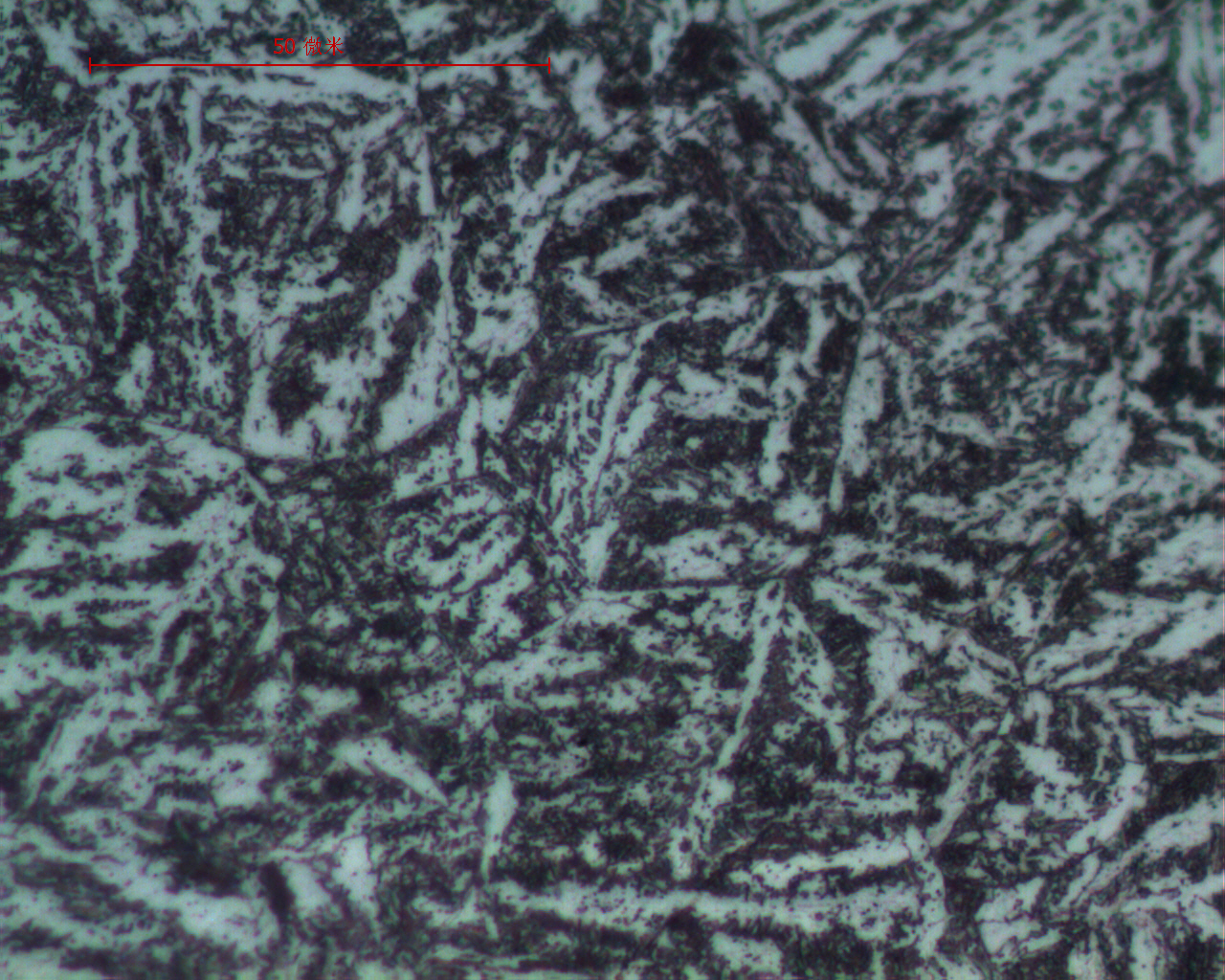

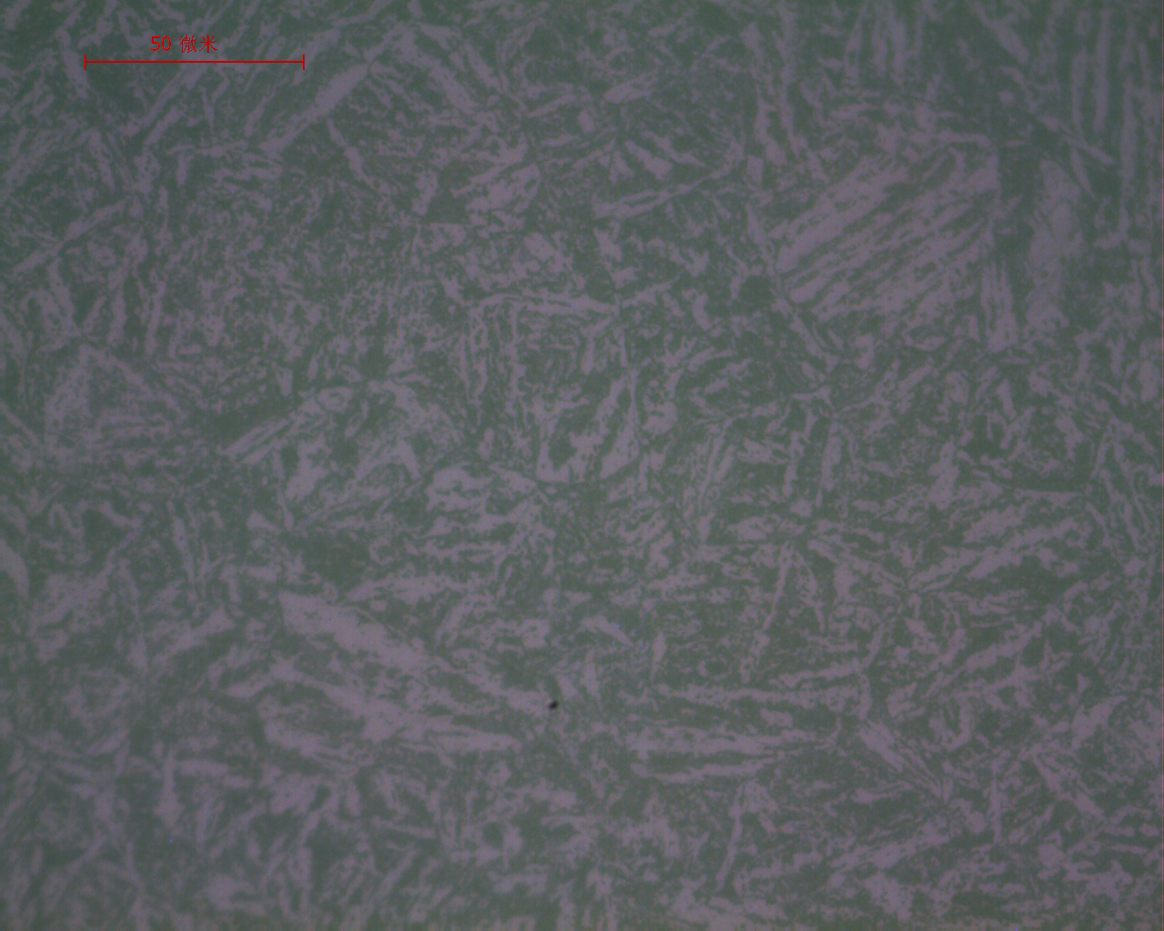

我司一款零件供应商提供,材料42CrMo,工件大小120mm*60mm*10mm,大概工艺:Φ38mm圆棒材下料 - 锻造 - 机加工。
附件图片是金相照片,硬度实测29HRC,请大家帮忙看看属于什么组织,索氏体?贝氏体?或者是其它组织?
1000X
1000X
500X
500X

应该是粒贝,不像索氏体

粒B+屈氏体,冷却速度慢了

粒状贝氏体,冷却速度快就会产生这种组织

这应该是粒贝,但是屈式体我看不来

粒状贝氏体,42crmo正火容易出现

应该是托氏体+贝氏体组织
