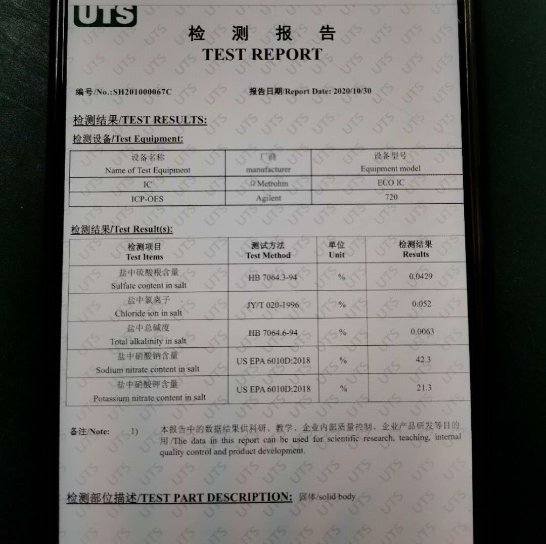

铝合金固溶硝盐炉 50%硝酸钠+50%硝酸钾
使用了6年, 区间只是液位低,加过2到3次盐, 每次250公斤
测试硝酸钠含量都在50+/-5 %  之前一直只测硝酸钠含量.
最近不合格,硝酸钠和硝酸钾都测
硝酸钠42.3%
硝酸钾21.3%
合理吗,什么原因
