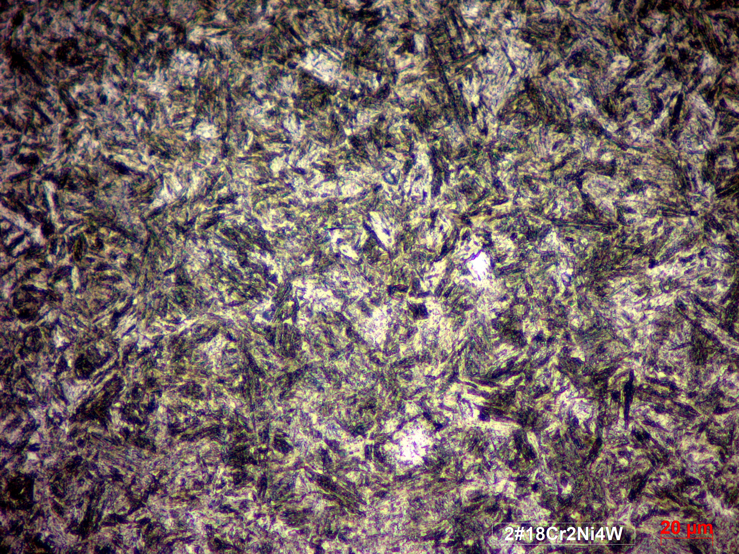

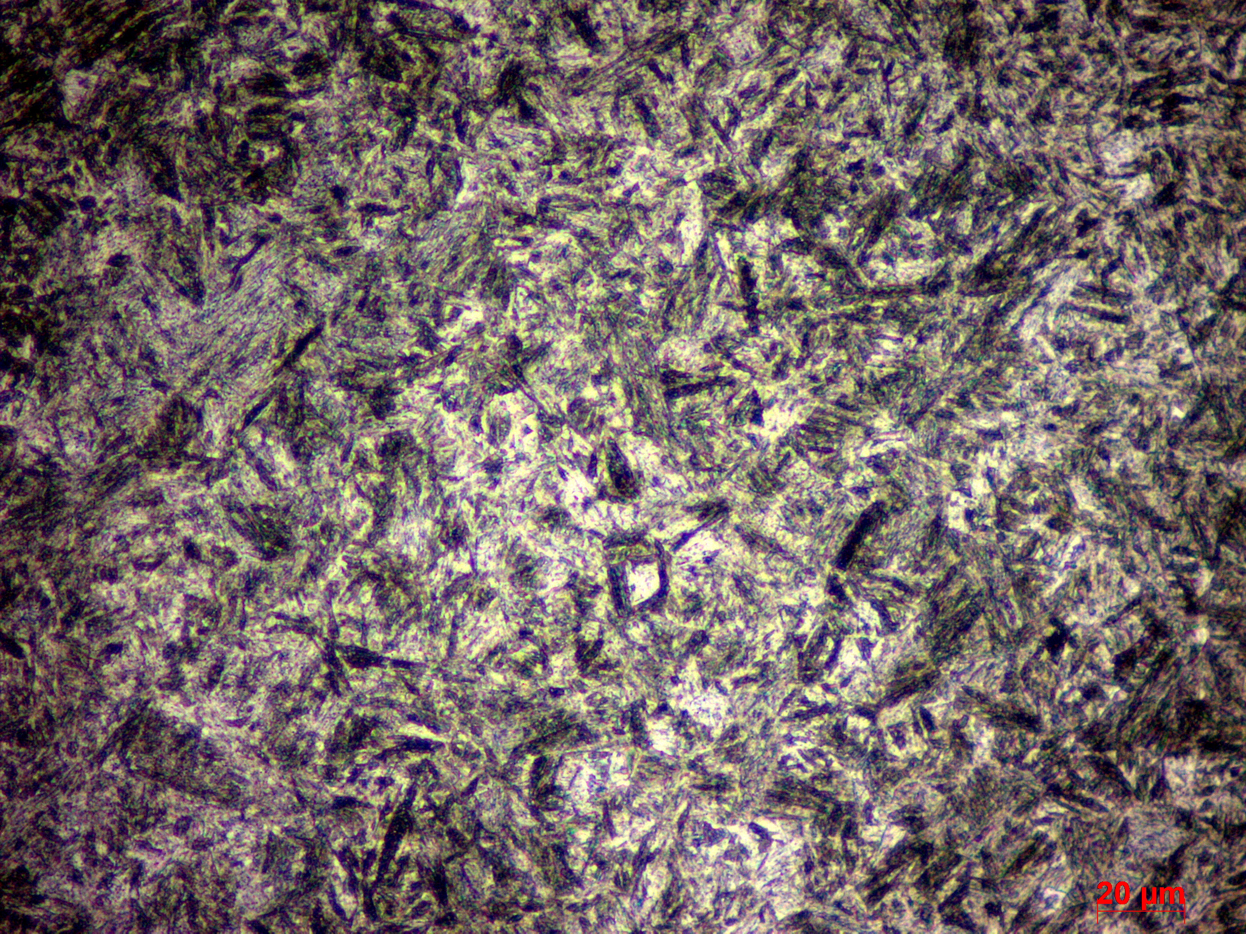

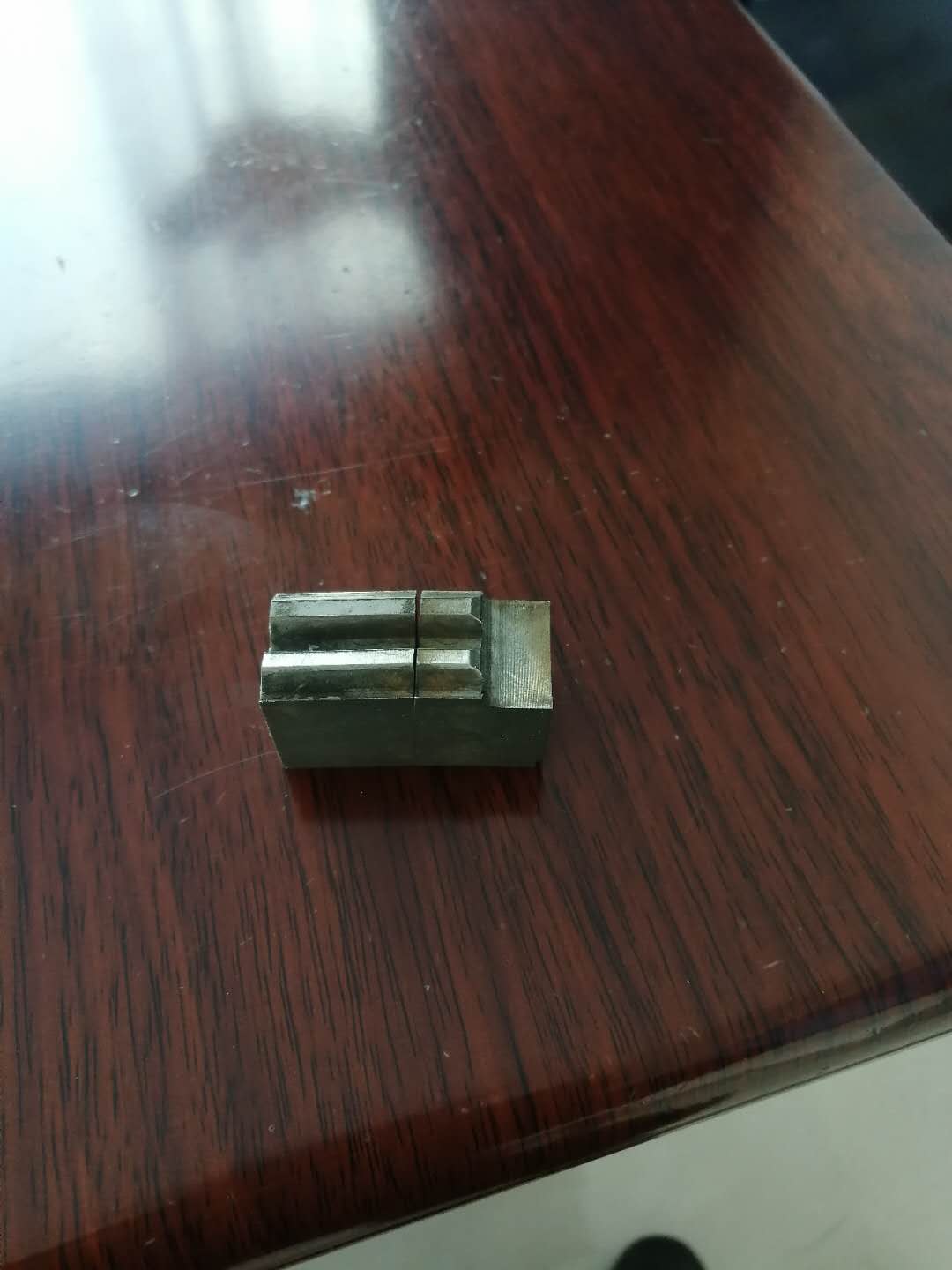

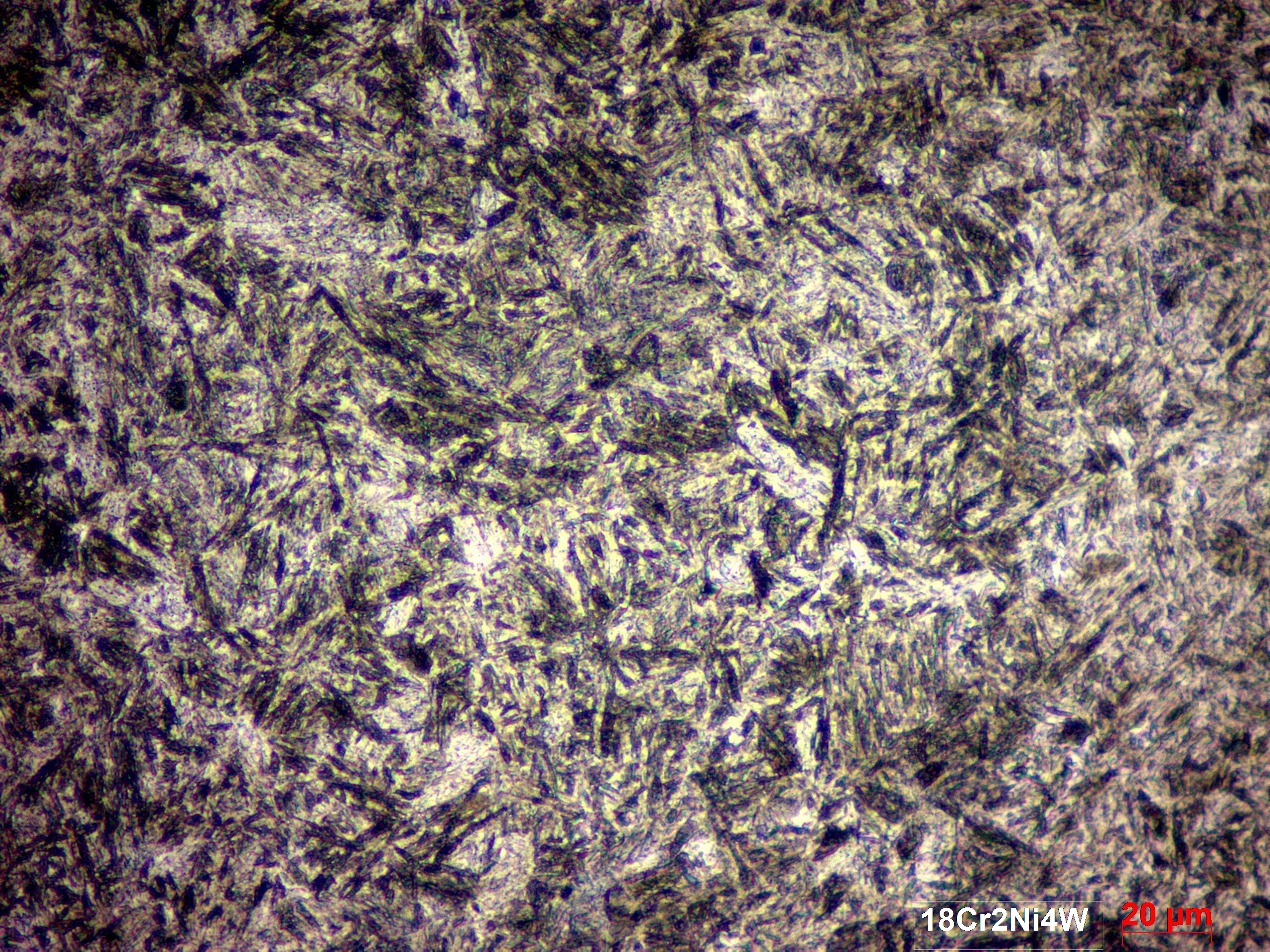

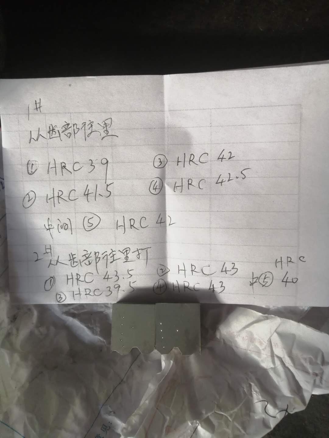

渗碳淬火处理采煤机齿轮,机加工车间反映插齿插不动,特意做了一下分析:
上图为金相试样,试样上面为齿轮内孔插花键部位
上图为试样洛氏硬度,每个试样各打5点,最低HRC39,最高HRC43.5
上图为1号试样500倍金相
上图为2号试样500倍金相
本人对金相不是太懂,请各位老师帮忙看看
这金相是否正常?
群里是否有做采煤机齿轮的同仁,你们对齿轮内孔硬度是何要求?我们这个硬度是否偏高?

这个高的硬度真是难为你们了,硬插齿设备肯定要跟得上。
签到天数: 272 天
发表于 2020-11-8 15:14:29 | 显示全部楼层
签到天数: 149 天
 楼主| 发表于 2020-11-20 10:46:42 | 显示全部楼层
18Cr2Ni4W 这个材质,钢厂是否也分H  HH   HL级别?
