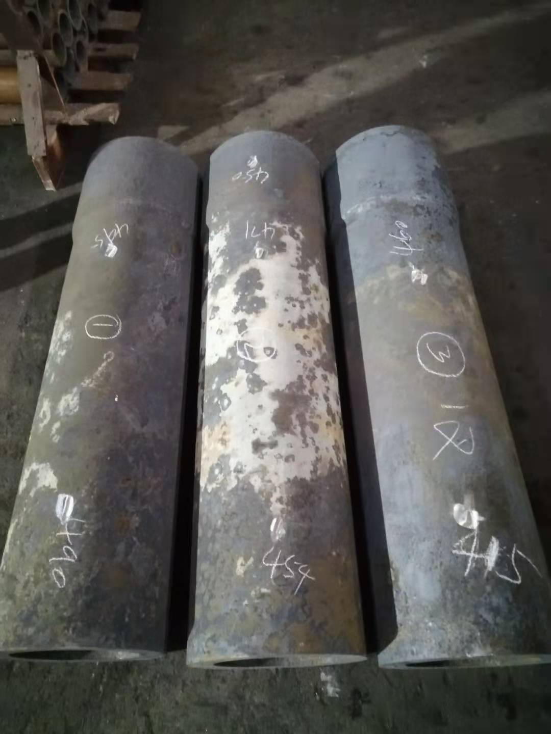

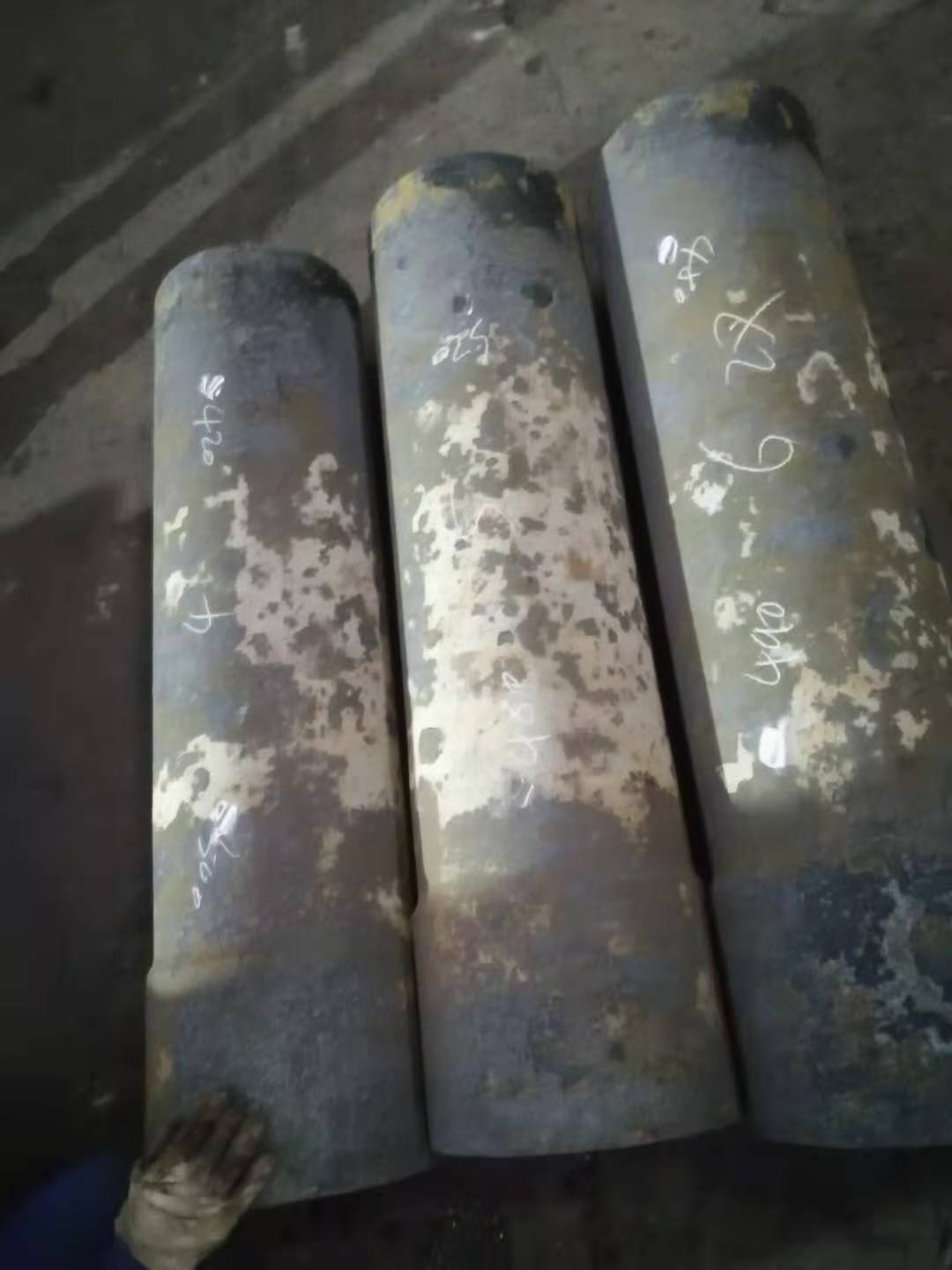

缸筒淬火后表面一片一片的白斑,是什么原因导致的呢

白色有可能是工件表面从上道工序带来的残留物。只要硬度合格,没必要追究。

楼主的材料,加热方式,淬火介质是什么?

如二楼所述,产生热处理不良后首先应根据5M(人员、设备、材料、工艺参数、生产环境)来作不良分析,分析问题产生的原因,若只有图片只能根据现象分析了。

27SIMN  台车炉加热  水冷
